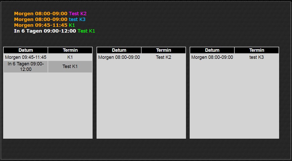

            in einer Instanz habe ich drei Kalender (Frau, Tochter, meinen). Diese drei sind farblich getrennt. In einer Übersicht auf einem TAB sind die Termine aus der ical-Instanz (3 Kalender) aufgelistet.
            Nun wollte ich mit Klick auf die Übersicht in eine View springen und die Termine Separieren/Sortieren oder wie man es nennen mag.

                    Und so schaut dann das Ergebnis aus: 983_ical.jpg Muss jetzt bloß nochmal schauen ob und wie er mir das als HTML-Tabelle speichert. Die JSON-Tabelle find ich nicht so schön.

                                          var kalender = {};
                                          if (results.length)
                                            kalender = results.reduce(function (gruppiert, termin) {
                                                // Kalender dieser Farbe intialisieren, wenn nicht schon geschehen
                                                if (!gruppiert[termin.kalender]) gruppiert[termin.kalender] = [];
                                                // Termin hinzufügen
                                                gruppiert[termin.kalender].push({
                                                    stufe: termin.stufe,
                                                    datum: termin.datum,
                                                    farbe: termin.farbe
                                                // Sammlerobjekt zurückgeben für den nächsten Aufruf
                                                return gruppiert;
                                          function toHtml(kalender) {
                                              if (! (kalender && kalender.length)) return "";
                                              return kalender.reduce(function(html, termin) {
                                                  if (html != "") html += "
                                          \n";
                                                  html += '' + termin.datum + '' +
                                                      '' + termin.name + '';
                                                  return html;
                                          Beispielausgabe:
                                          toHtml(kalender["#00FF00"]);
                                          liefert:
                                          In 3 Tagen 16:15-17:45Test 3
                                          In 5 Tagen 16:15-17:45Test 4
                                          • Lenny.CB
                                            Lenny.CB Most Active last edited by
                                            eben festgestellt, dass das Script keine Ergebnisse mehr bringt.
                                            Habe mal versucht mit den Daten von "ical.1.data.html" im online-regex-Tester zu spielen.
                                            Dabei ist mir aufgefallen, dass der Zeilenumbruch fehlt. Setze ich nach dem
                                            im Tester ein "Enter" werden auch wieder alle Einträge lt. Suche korrekt gefunden.
                                            Wurde hier was in die Richtung am ical-Adapter geändert. Habe versucht das auf GIT nachzuvollziehen, sehe da aber leider mit den vielen Versionen nicht durch.
