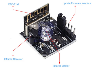

          IR blaster mittels ESP (und esphome 🚀). Im Selbstbau für wenige Euro realisierbar, als fertiges Produkt (mit Gehäuse, z.B. in 💙-Form) etwa 10€ direkt aus Fernost 🇨🇳.

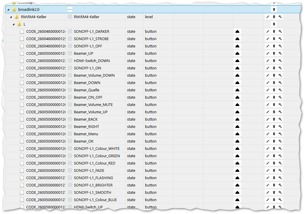

                Der wird per WLAN in das Netzwerk eingebunden, es gibt einen dazu passenden Adapter : https://github.com/frankjoke/ioBroker.broadlink2
                Der ist dann wie eine lernbare Fernbedienung - du drückst den Datenpunkt für das anlernen, die Taste auf der Fernbedienung und fertig. Den Datenpunkt kannst du dann vom Namen anpassen/umbenennen so das du weist wofür es ist:
                Die Datenpunkte kannst du dann per "True" antriggern mit einem Widget oder Skript.
                Das Gerät musst du natürlich so platzieren das die Geräte erreicht, der RM4 strahlt dabei 360 Grad Horziontal und 180 Grad vertikal ab. Es funktioniert NICHT durch eine Glasscheibe bei mir.
                Ich steuere damit eine Tasmota-Lichterkette (es gibt das 2 bis 3 Funktionen wie blinken die man nicht über die Software auslösen kann), meinen Beamer im Büro weil die Fernbedienung den Geist aufgegeben hat und den HDMI-Umschalter am Beamer.
                Im Wohnzimmer ist auch einer welcher meine Soundbar automatisch einschaltet wenn ich den Fernseher einschalte.

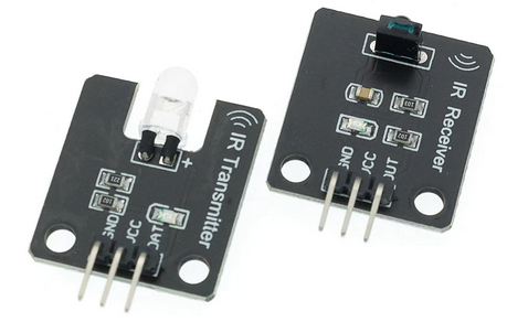

                      Ist sogar noch leichter, wenn du die passende hardware hast, z.b solche break out boards:
                      💲 1⃣
                      Vielleicht gleich mit esp?
                      💲 5⃣

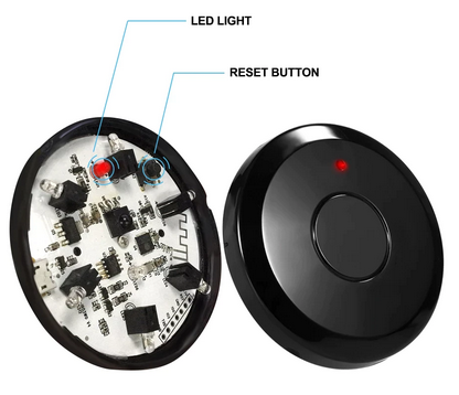

                      Oder doch lieber die Eierlegende Wollmilchsau ordentlich verpackt?
                      💲 1⃣0⃣
                      Letzteres Teil ist bei mir seit etwa 15 Monaten sang und klang los im Betrieb (u.a für Stereoanlage, TV). Es wurde zwischenzeitlich noch um einen rgb led strip (ambilight am TV) und einen touch button erweitert 🥊
                      Das ganze natürlich (wie so oft immer?) bei mir mit esphome betankt 🚀 PWM brauchst du übrigens nicht, einfach die remote receiver und remote transmitter Komponenten verwenden.
                      Ich benutze das Teil übrigens tatsächlich in zwei Richtungen. Ich habe eine Fernbedinung welche ich verwende die nur mit dem receiver zusammenspielt. Manche befehle werden dann per IR geblastert, andere über das netzwerk weitergereicht (z.B. Kodi).
                      Wenn ich den (nachgerüsteten) touch button oben in der mitte auslöse wird eine (esphomatized) Steckdose geschalten, zwei Sekunden gewartet und der TV angezapt ⚡ und die Stereo 🔈 befeuert.
                      Das ganze kann ich natürlich auf vom schlauem Telefon genauso auslösen 📞 und auch mittels "virtueller" Fernbedienung alles steuern. Ich bevorzuge allerdings (m)eine echte Fernbedinung, da diese blind bedient werden kann 💡

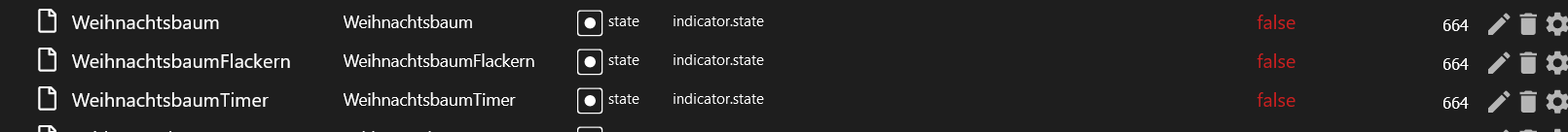

                                      Wer eine Harmony Fernbedienung mit Hub hat, kann dort auch ir anlernen und senden.
                                      Das habe ich so mit der Weihnachtsbaum "Lichterkette ohne Kabel" gemacht.
                                      ....und das sind die Datenpunkte für Alexa.
                                      Das geht auch via 433MHz um Steckdosen Aktoren zu steuern.
                                      Allerdings mache ich das inzwischen über einen Broadlink....
