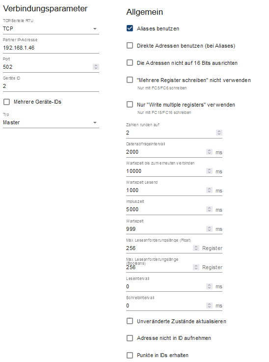

      Nun bockt aber der Modbus Adapter, mit welchem ich den Stromzähler abfrage, der an meinem SolarEdge Wechselrichter hängt.
      Vorher hatte ich den Modbus Adapter V. 3.1.6. Nun ist V. 3.4.14 installiert.
      Die Verbindung zum Gerät springt auf grün um danach wieder auf rot zu gehen.
      Welche alten Einstellungen passen der neuen Version wohl nicht mehr?

        und ein Screenshot von Allgemein Einstellung
          Luzzi @Glasfaser last edited by
          @glasfaser

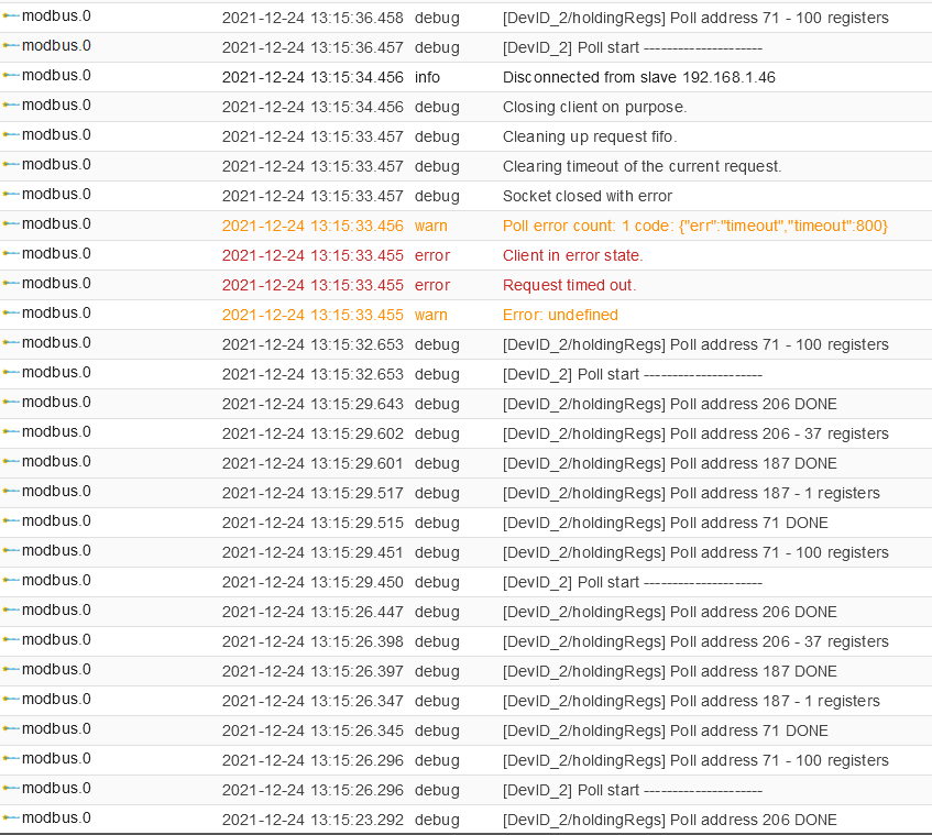

          Hier das Log```

          2021-12-24 16:06:32.047 - warn: modbus.0 (2708617) Error: undefined
          2021-12-24 16:06:32.047 - error: modbus.0 (2708617) Request timed out.
          2021-12-24 16:06:32.047 - error: modbus.0 (2708617) Client in error state.
          2021-12-24 16:06:32.048 - warn: modbus.0 (2708617) Poll error count: 1 code: {"err":"timeout","timeout":1000}
          2021-12-24 16:06:32.048 - debug: modbus.0 (2708617) Socket closed with error
          2021-12-24 16:06:32.049 - debug: modbus.0 (2708617) Clearing timeout of the current request.
          2021-12-24 16:06:32.049 - debug: modbus.0 (2708617) Cleaning up request fifo.
          2021-12-24 16:06:33.049 - debug: modbus.0 (2708617) Closing client on purpose.
          2021-12-24 16:06:33.049 - info: modbus.0 (2708617) Disconnected from slave 192.168.1.46
          Und hier noch die Einstellungen:

              Hatte ich schon einmal probiert. Stand im Forum etwas dazu. Es bringt aber keine Verbesserung.
              Ich muss noch ergänzen. Der Adapter springt immer von grün auf rot und wieder auf grün.

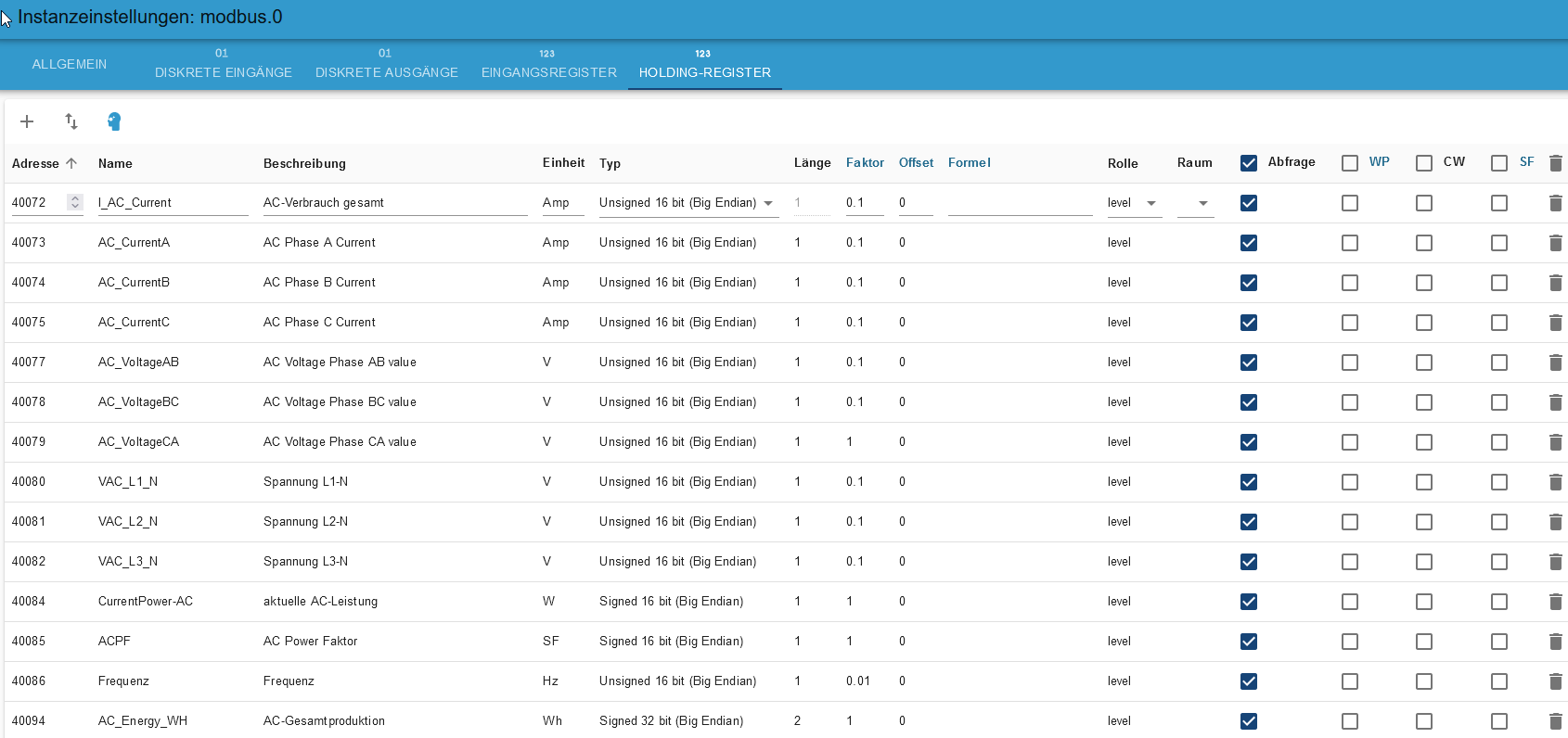

                Nimm mal mein Register und lege dazu eine neue Instanz an , die andere ausschalten
                _address	name	description	unit	type	len	factor	offset	formula	role	room	poll	wp	cw	isScale

                  Luzzi @Glasfaser last edited by Luzzi
                  @glasfaser
                  Gleiches Verhalten
                  Wechselt von rot auf grün und dann wieder auf rot
                  2021-12-24 16:35:19.596 - info: host.ioBroker-Prod instance system.adapter.modbus.1 started with pid 2749409
                  2021-12-24 16:35:20.006 - warn: husq-automower.0 (96342) checkAMatHome >> homeLocation.latitude and/or homeLocation.longitude not set or failure on reading!
                  2021-12-24 16:35:20.301 - debug: modbus.1 (2749409) Redis Objects: Use Redis connection: 127.0.0.1:9001
                  2021-12-24 16:35:20.355 - debug: modbus.1 (2749409) Objects client ready ... initialize now
                  2021-12-24 16:35:20.356 - debug: modbus.1 (2749409) Objects create System PubSub Client
                  2021-12-24 16:35:20.357 - debug: modbus.1 (2749409) Objects create User PubSub Client
                  2021-12-24 16:35:20.358 - debug: modbus.1 (2749409) Objects client initialize lua scripts
                  2021-12-24 16:35:20.372 - debug: modbus.1 (2749409) Objects connected to redis: 127.0.0.1:9001
                  2021-12-24 16:35:20.378 - debug: modbus.1 (2749409) objectDB connected
                  2021-12-24 16:35:20.379 - debug: modbus.1 (2749409) Redis States: Use Redis connection: 127.0.0.1:9000
                  2021-12-24 16:35:20.386 - debug: modbus.1 (2749409) States create System PubSub Client
                  2021-12-24 16:35:20.387 - debug: modbus.1 (2749409) States create User PubSub Client
                  2021-12-24 16:35:20.394 - debug: modbus.1 (2749409) States connected to redis: 127.0.0.1:9000
                  2021-12-24 16:35:20.394 - debug: modbus.1 (2749409) statesDB connected
                  2021-12-24 16:35:20.578 - debug: modbus.1 (2749409) Plugin sentry Initialize Plugin (enabled=true)
                  2021-12-24 16:35:20.868 - info: modbus.1 (2749409) starting. Version 3.4.14 in /opt/iobroker/node_modules/iobroker.modbus, node: v14.18.2, js-controller: 3.3.21
                  2021-12-24 16:35:21.005 - error: modbus.1 (2749409) Invalid holdingRegisters address: -1

                  2021-12-24 16:35:30.782 - debug: modbus.1 (2749409) Received pdu describes an error.
                  2021-12-24 16:35:30.783 - warn: modbus.1 (2749409) Poll error count: 1 code: {"errorCode":131,"exceptionCode":2,"message":"ILLEGAL DATA ADDRESS"}
                  2021-12-24 16:35:36.786 - debug: modbus.1 (2749409) [DevID_2] Poll start ---------------------
                  2021-12-24 16:35:36.786 - debug: modbus.1 (2749409) [DevID_2/holdingRegs] Poll address 1 - 100 registers
                  2021-12-24 16:35:38.789 - warn: modbus.1 (2749409) Error: undefined
                  2021-12-24 16:35:38.790 - error: modbus.1 (2749409) Request timed out.
                  2021-12-24 16:35:38.790 - error: modbus.1 (2749409) Client in error state.
                  2021-12-24 16:35:38.791 - warn: modbus.1 (2749409) Poll error count: 2 code: {"err":"timeout","timeout":2000}
                  2021-12-24 16:35:38.792 - debug: modbus.1 (2749409) Socket closed with error
                  2021-12-24 16:35:38.792 - debug: modbus.1 (2749409) Clearing timeout of the current request.
                  2021-12-24 16:35:38.793 - debug: modbus.1 (2749409) Cleaning up request fifo.
                  2021-12-24 16:35:39.792 - debug: modbus.1 (2749409) Closing client on purpose.
                  2021-12-24 16:35:39.793 - info: modbus.1 (2749409) Disconnected from slave 192.168.1.46
                  2021-12-24 16:35:44.793 - debug: modbus.1 (2749409) [DevID_2] Poll start ---------------------
                  2021-12-24 16:35:44.794 - debug: modbus.1 (2749409) [DevID_2/holdingRegs] Poll address 1 - 100 registers

                        Du kannst auch in deiner alten Instanz Pool ausschalten außer der ersten , damit nur eine gepoolt wird .
                          @glasfaser

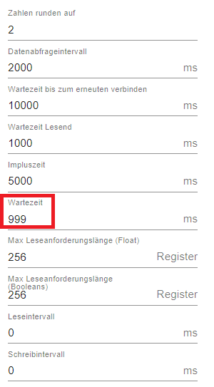

                          Ohne, dass ich irgendetwas weiter angepasst habe, läuft die Abfrage Heute wieder.
                          Bei den Einstellungen ist mir aufgefallen, dass neu die Wartezeit mit 999 eingestellt ist.
                          Ich bin mir ziemlich sicher, dass ich dort 1000 hatte.
                          Ev. hat es aber auch mit dem Verhalten der SolarEdge zu tun. Die geht in einen Sleep-Modus, wenn kein Storm produziert wird. Ev. hat er die Verbindung auch blockiert, da ich längere Zeit nicht mehr abgefragt habe.
                          Alias habe ich übrigens jetzt wieder aktiviert. Da ansonsten die Objekte nicht mehr gleich heissen.
                          Danke dir auf jeden Fall für deine Tipps 😉
