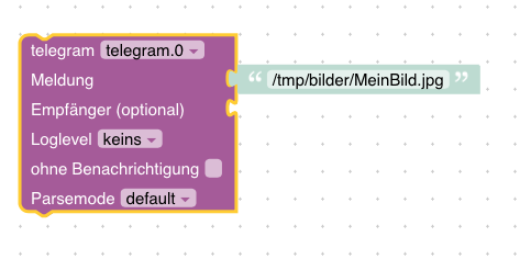

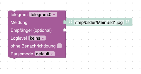

                  Ich wollte Im Telegram-Adapter ein Bild, an meine Bot, versenden.
                  Bisher konnte ich nur "MeinBild.jpg" versenden.
                  Ich bräuchte aber so etwas "MeinBild*.jpg"
                  funktioniert. Yeah
                  funktioniert nicht. Bäh

                    Telegram versendet nur Bilder ( richtiger Pfad ), das funktioniert so nicht .
                    Möchstet du alle Bilder senden die in deinem Ordner vorhanden sind oder einzelne .
                    du kannst vorher den Link zusammenbauen .
                    Beispiel :
                    https://forum.iobroker.net/topic/46298/dateinamen-mit-datum/26
                    EDIT
                    oder das neuste Bild :
                    https://forum.iobroker.net/topic/35825/existierende-einzelne-kamera-bilder-per-telegram-verschicken
                    oder
                    https://forum.iobroker.net/topic/25422/dateinamen-in-ordner-herausfinden-und-anzeigen
                      fastfoot @jm3west last edited by
                      @jm3west Nein, man muss für jedes Bild extra senden. Hier ein Vorschlag, beim Namen nur den Startteil eingeben, es werden automatisch PNG, JPG und GIF erkannt:
