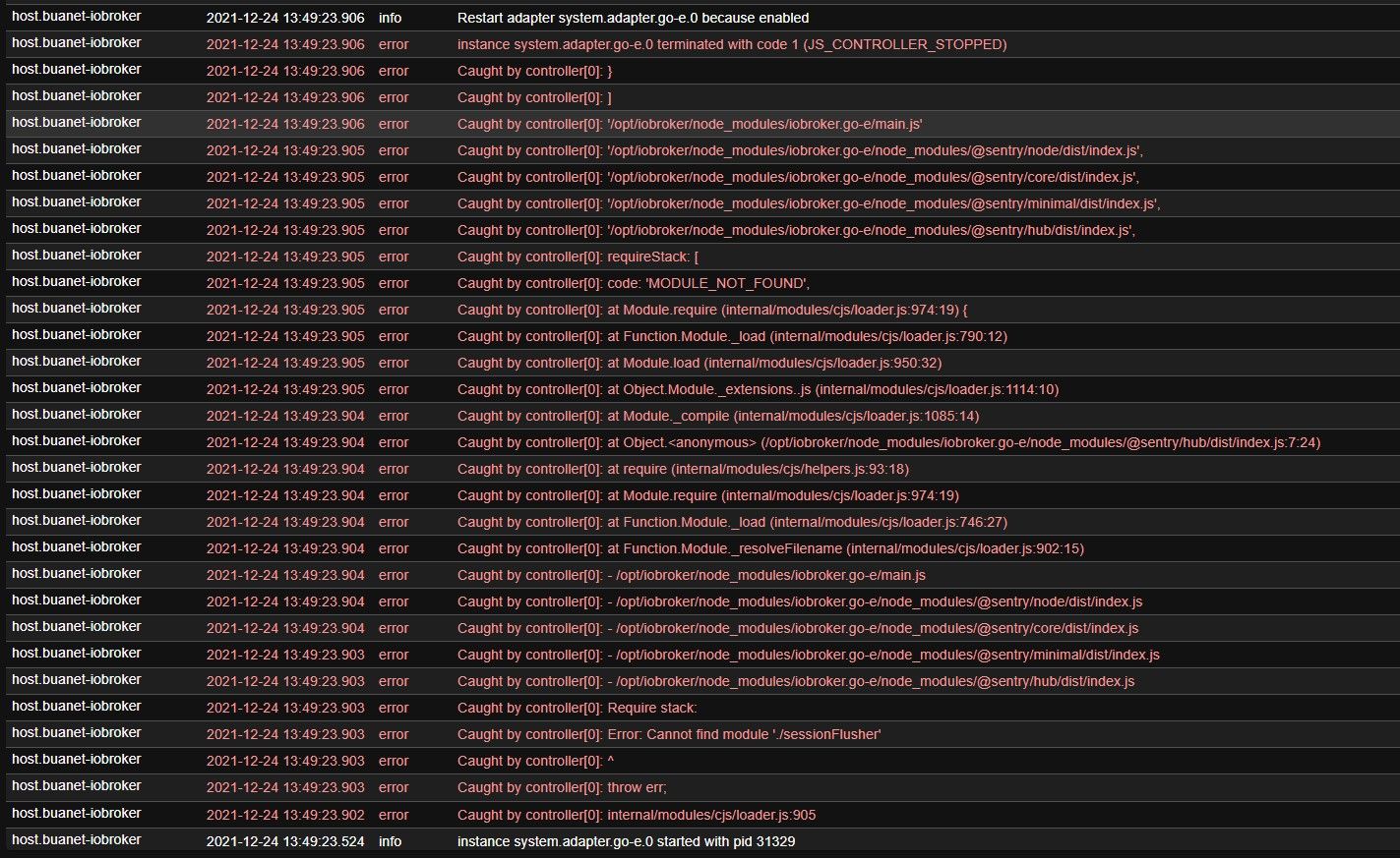

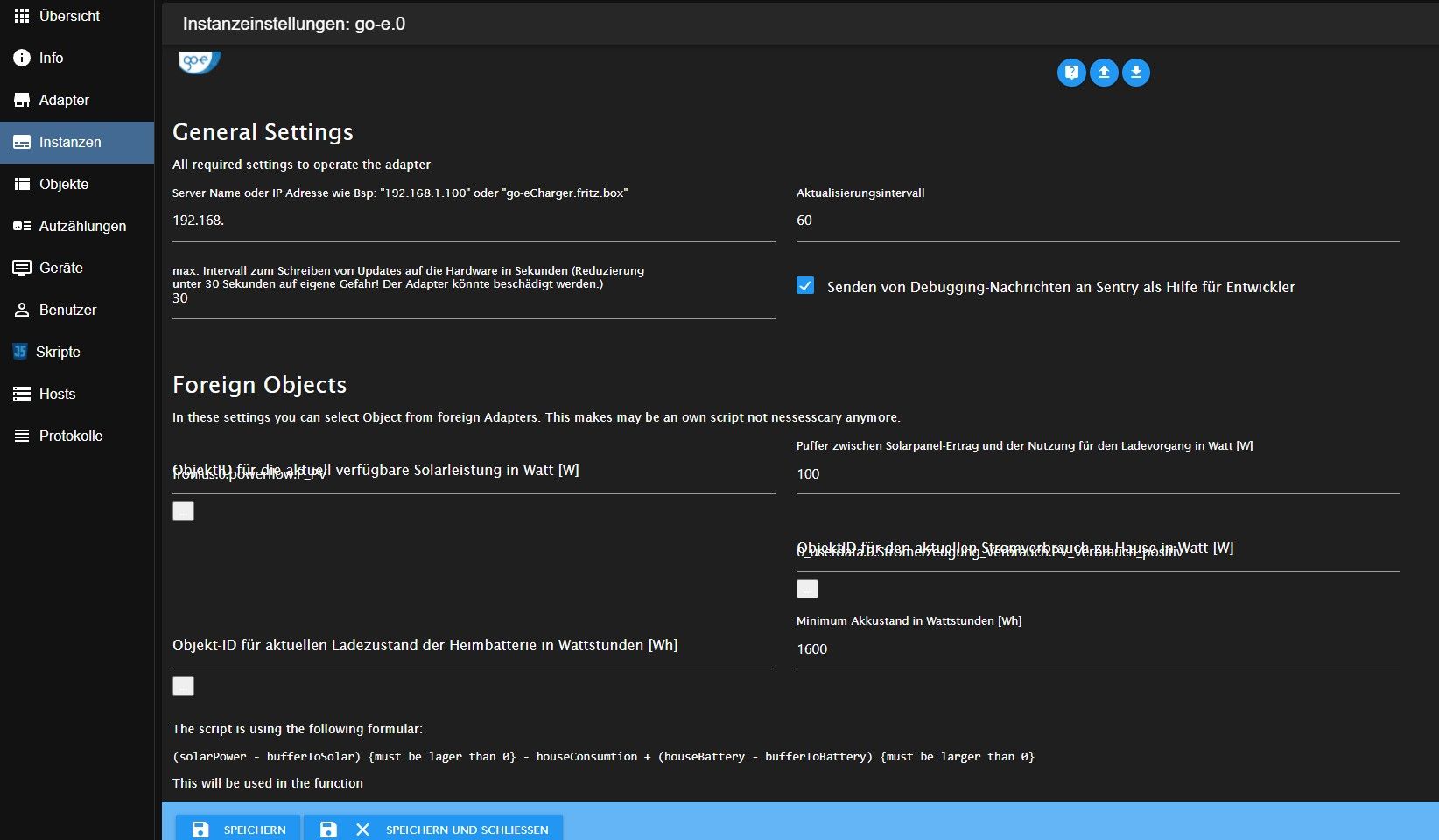

      Aus unerklärlichen Gründen zickte plötzlich der go-e charger Adapter. Änderungen an den Einstellungen der Instanz habe ich keine vorgenommen. Er zeigte plötzlich eine Verbindung zum Host (grün), jedoch kein "Lebenszeichen" und keine "Verbindung mit Gerät oder Dienst" (rot). Ob der Fehler vor dem gescheiterten Update bestand, kann ich nicht sagen.
      Jedenfalls habe ich erst die Einstellungen überprüft und nach diversen Veränderungen den Adapter deinstalliert. Als ich den Adapter auf´s Neue installierte, zeigte er auch keine Verbindung mit dem Host mehr an. Die Wallbox habe ich auch für mehrere Minuten vom Netz getrennt, ohne Erfolg.
      Den Log und die Einstellungen habe ich als Bilder beigefügt. Erwähnt sei noch, dass die Konfiguration in der Vergangenheit bereits problemlos funktionierte. Auch an ein Update des Adapters kann ich mich nicht erinnern.

          @allvaron
          da fehlt ein Modul :
          versuche mal
          iobroker upload all
            allvaron @Glasfaser last edited by allvaron
            @glasfaser
            Habe den Befehl ausgeführt, der Prozess ist auch durchgelaufen, hat aber den Fehler nicht behoben.
