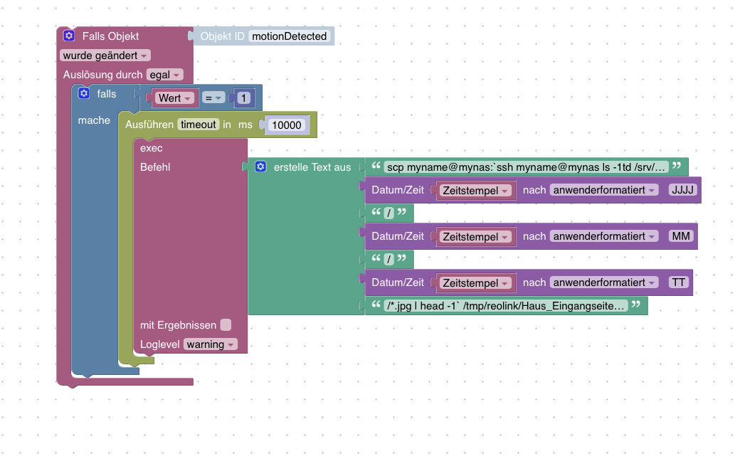

      Wenn ich dass
      scp myname@mynas:`ssh myname@mynas ls -1td /srv/dev-disk-by-uuid-dab8d36d-a8e9-427a-b382-3468c606ef59/CAMs/Haus_Eingangseite/2021/12/25/*.jpg | head -1` /tmp/reolink/Haus_Eingangseite/alarm.jpg
      am Terminal (ioBroker Host) absetze funktioniert das einwandfrei!
      Wenn ich die gleiche Befehlsfolge so in
      absetzte passiert rein gar nichts!
      Die Befehle sind zu 100% die gleichen.
      Ich habe 30x nachgeschaut ob ich mich verschrieben habe, konnte aber keine Schreibfehler feststellen.
      Weiß da vielleicht jemand Rat?

        @jm3west sagte in exec in Blockly unterschiedlich zum bash-Terminal?:
        Jupp, fehlende/falsche Userrechte 😉
        Im Terminal läuft es unter dem eingeloggtem User, unter Blockly als User 'iobroker'.
        Probiere mal im Terminal als User 'iobroker':
        sudo -u iobroker scp myname@mynas:`ssh myname@mynas ls -1td /srv/dev-disk-by-uuid-dab8d36d-a8e9-427a-b382-3468c606ef59/CAMs/Haus_Eingangseite/2021/12/25/*.jpg | head -1` /tmp/reolink/Haus_Eingangseite/alarm.jpg
          jm3west @SBorg last edited by
          Hallo @sborg so war es !!!
          Dauerte ein wenig mit meiner Antwort musste noch meine ssh-key umstellen/kopieren und noch Essen vorbereiten. Kennste ja, Weihnachten halt 🙂
          Blockly läuft jetzt. Danke
