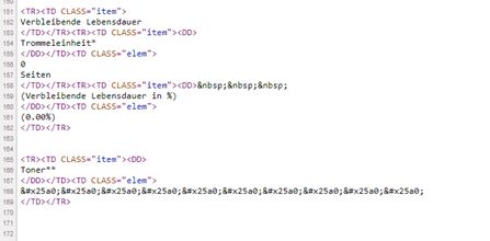

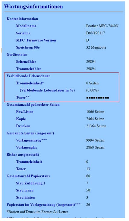

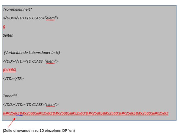

      Bei unserem betagten Drucker (Brother MFC-7440N), lassen sich leider nicht alle Werte per SNMP auslesen und entsprechend verarbeiten.
      Ich suche eine Lösung von der internen Seite des Druckers:
      http://brn00807707e5d6.local/etc/mnt_info.html?kind=item
      view-source:http://brn00807707e5d6.local/main/main.html
      Druckerseite.txt
      Werte:
      25a0 = Schwarzes Quadrat
      25a0 = Weißes Quadrat
      die drei rot maskierten Werte auszulesen und in einen DP zu schreiben.
      Der DP für den Tonerfüllstand wären 10 DP´e (10%-100%), die bei einem schwarzen Kästchen eine "1" erhalten, sonst eine "0" enthalten super.
      Gibt es eine Möglichkeit der Umsetzung?
      sigi234 SBorg 2 Replies Last reply Reply Quote 0

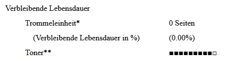

          @burg_io sagte in Brother MFC-7440N - Druckerinformationen auslesen:
          Ist zwar nicht relevant, aber IMHO 25a1 😉

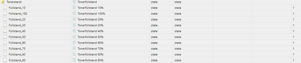

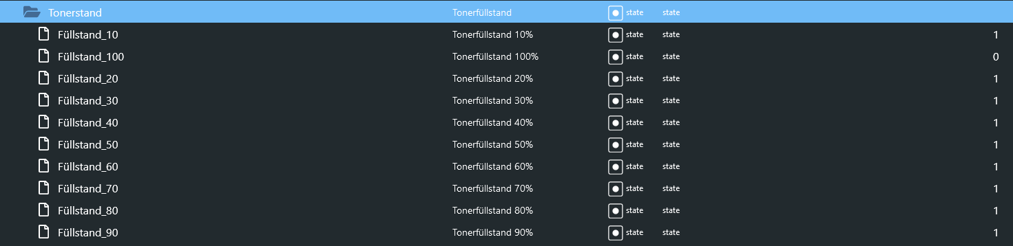

          Habe mal ein Tonerstand "gefaket":
          Ergebnis:
          Skript:

            @sborg
            Vielen Dank für die schnelle Lösung. Daten werden ordentlich angelegt.
            Supie

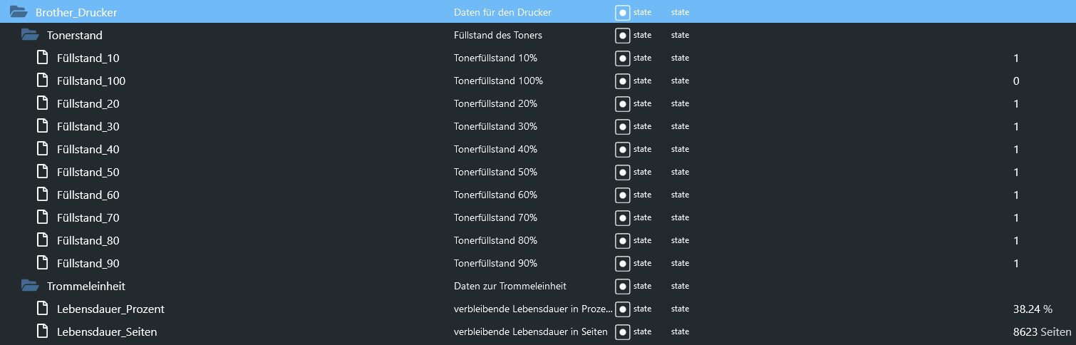

                      @burg_io Sodele, hab wieder paar Werte zum testen eingepatcht und die Datenpunktstruktur angepasst. So ist es wegen der diversen Werte schlüssiger:

                        Burg_Io @SBorg last edited by
                        @sborg
                        Läuft perfekt. Vielen Dank.
