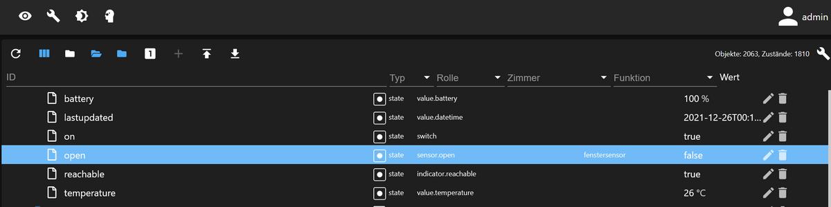

      Ich habe meinen ersten Aquara Fensterkontakt eingebunden und im Datenpunkt werden die Veränderungen erkannt.
      Der Datenpunkt sieht wie folgt aus:
      Dem Datenpunkt habe ich die Funkion "fenstersensor" zugeordnet.

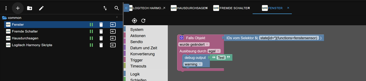

      In Blockly möchte ich nun über "IDs vom Selektor" die Veränderung abfragen (es werden noch mehr Fensterkontakte hinzukommen).
      Leider bekomme ich keine Veränderung im Log angezeigt:

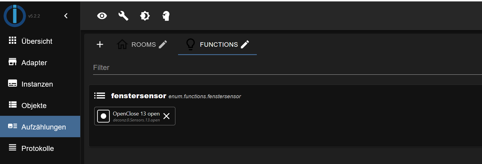

      In den Aufzählungen ist die Funktion wie folgt angelegt:
      Ich habe jetzt 2 Stunden alle möglichen Konstellationen ausprobiert und finde leider den Fehler nicht.

        paul53 @dg71976 last edited by
        @dg71976
        Starte mal die Javascript-Instanz neu.
