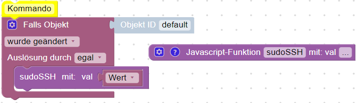

      ich versuche gerade ein JS als Funktion in Blockly zu integrieren.
      Der Code der Funktion die aufgerufen wird sieht wie folgt aus:
      var SSH = require('simple-ssh');
      var ssh = new SSH({
          host: 'meine IP',
          user: 'User',
          pass: 'mein Passwort'
      ssh.exec('sudo "und irgendein Befehl der in einem Datenpunkt steht" ').start();
      Es ist also ein ssh Befehl. Wenn ich den Befehl einfach ausschreibe funktioniert es auch.
      Jetzt ist meine Frage, wie bekomme ich nach "sudo" einen globalen Datenpunkt integriert?
      Danke schonmal 🙂
      paul53 I 2 Replies Last reply Reply Quote 0
        paul53 @ichwersonst last edited by paul53
        @ichwersonst sagte: wie bekomme ich nach "sudo" einen globalen Datenpunkt integriert?
        ssh.exec('sudo ' + getState(id).val).start();
        id des Datenpunktes muss an die Funktion übergeben werden.
        Oder man übergibt direkt den Wert des Datenpunktes (val) an die Funktion:
        ssh.exec('sudo ' + val).start();

          ichwersonst @ichwersonst last edited by
          Vielen Dank 🙂
