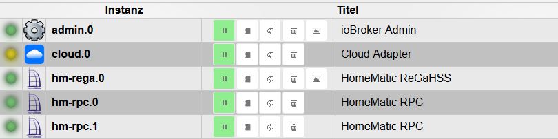

        Alle Instanzen laufen, nur der cloud adapter bekommt keine Verbindung.
        cloud.0 bekommt nach dem Connected keine Rückmeldung von der Cloud:

          Hallo weinhase, hast du den Raspi mal neugestartet?
          • W
            weinhase last edited by
            Raspi neu gestartet, nur io.cloud neu gestartet - und das mehrfach …. kein Erfolg.
            Am Router sehe ich eine NAT Sessions zur IP 79.143.182.215 Port 10555, aber es scheint so als komme nichts zurück ... es sollte nach dem Connected ein Connection changed: CONNECTED kommen - aber das fehlt bei mir.
