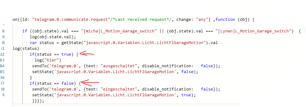

      ich habe mal eine Frage (siehe Bild)
      Wiso reicht es nicht wenn ich
      if(status) {
      oder
      if(!status) {
      abfrage?
      Muss ich ich zwangsmäßig == true und == false schreiben??

        liv-in-sky @ErazorVIP last edited by
        @erazorvip
        muss ohne "==true" funktionieren
        kann es sein, dass die var status kein boolean ist , bzw der dp, der da gelesen wird?

          @erazorvip sagte: Wiso reicht es nicht wenn ich
          if(status) {
          oder
          if(!status) {
          abfrage?
          Es genügt so. Besser:
          if(status) {
             // Aktionen bei true
          } else {
             // Aktionen bei false
          • Xenon
            Xenon Forum Testing Developer @ErazorVIP last edited by
            @erazorvip mit
            console.log(typeof VALUENAME) bekommst du den type in der Konsole ausgegeben. Dann siehst du, ob du überhaupt einen bool vergleichst

              OliverIO @ErazorVIP last edited by OliverIO
              @erazorvip
              Wenn Status einen nicht leeren String enthält, dann ist er immer true
              Auch wenn „false“ drin steht.
              Vergleiche truthy und falsy

                ticaki Developer last edited by ticaki
                Der Vollständigkeit halber: status ist false wenn folgendes Zutriff:
                status == 0
                status == null
                status == undefined
                status == ''
                status == false
                status == NaN
                EDIT: Not a Number ergänzt
                @oliverio sagte in Verständnisfrage "if":
                @erazorvip
                let a = 'false';
                if (a) log('istrue');
                //javascript.0 (1292) script.js.Test.nur_test: istrue
                hast du wohl anders gemeint als man es verstehen kann
