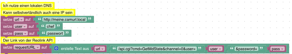

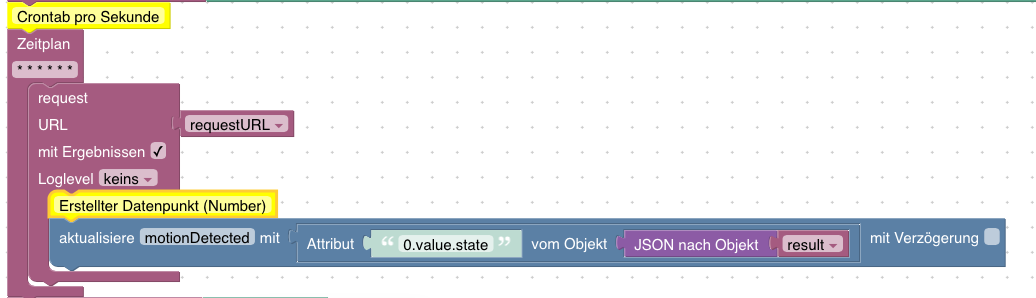

      OK, beim Start vom Script ist der Link von der Reokink-API der mittels Crontab, jede Sekunde, die URL aktualisiert wird.
      Da dass Ergebniss des Links in JSON ausgegeben wird muss dass Ergebniss mit einem System > Attribut-Block in einen zuvor erstellten Datenpunkt (Number) geschrieben werden.
      0 = keine Bewegung, 1 = Bewegung erkannt

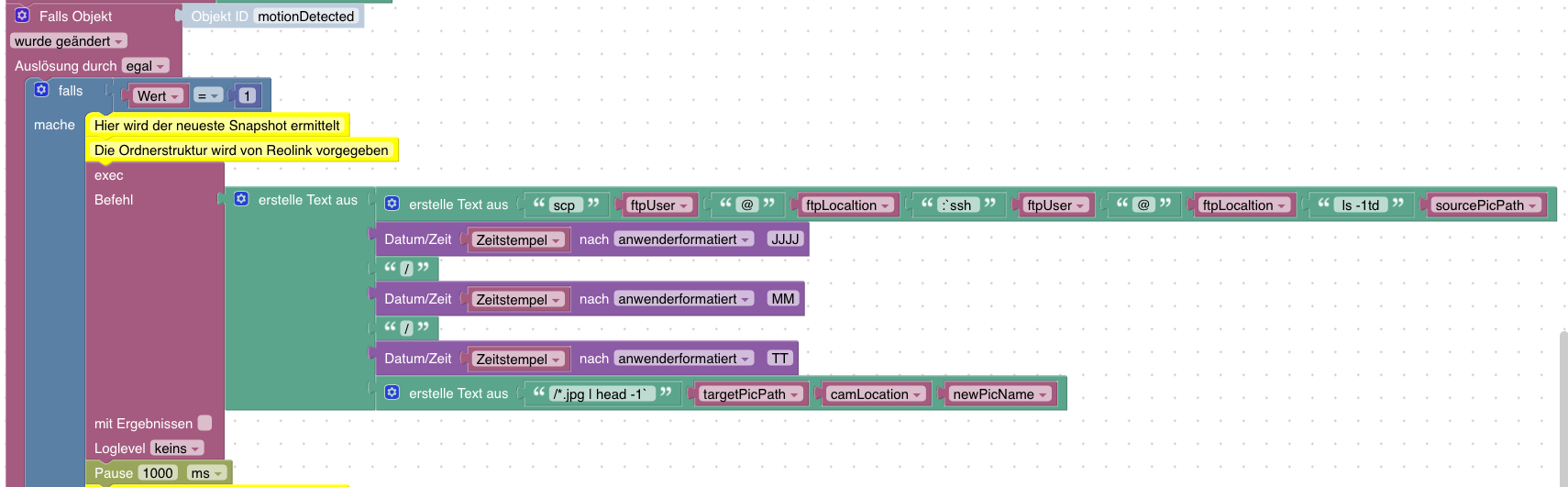

      Wird eine Bewegung erkannt wird im exec-Block der Bedingung "wert=1" nach dem soeben/letzten erstellten Snapshot gesucht und vom ioBroker-Host mittels "scp" vom FTP-Server in ein lokales Verzeichnis (Bei mir /tmp/UeCAMS/nameVonKamerastandort) abgespeichert.
      Da der Snapshot im meinem Fall ein 4K Bild ist würde das Script viel zu schnell ablaufen und beim versandt an Telegram ein unvollständiges Bild vorliegen würde.

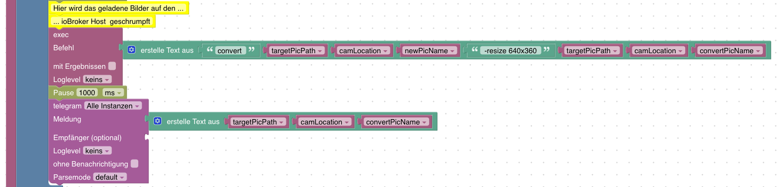

      Um den downgeloadeten Snapshot zu verkleinern muss am ioBroker-Host das Paket "imagemagick" mit apt install -y imagemagick installiert werden.

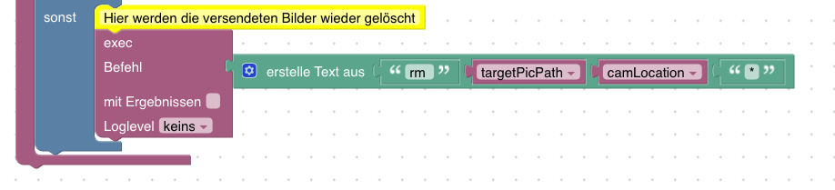

      Wenn der versandt an Telegram erfolgreich war werden zu guter letzt die Bilder wieder lokal am ioBroker-Host gelöscht.

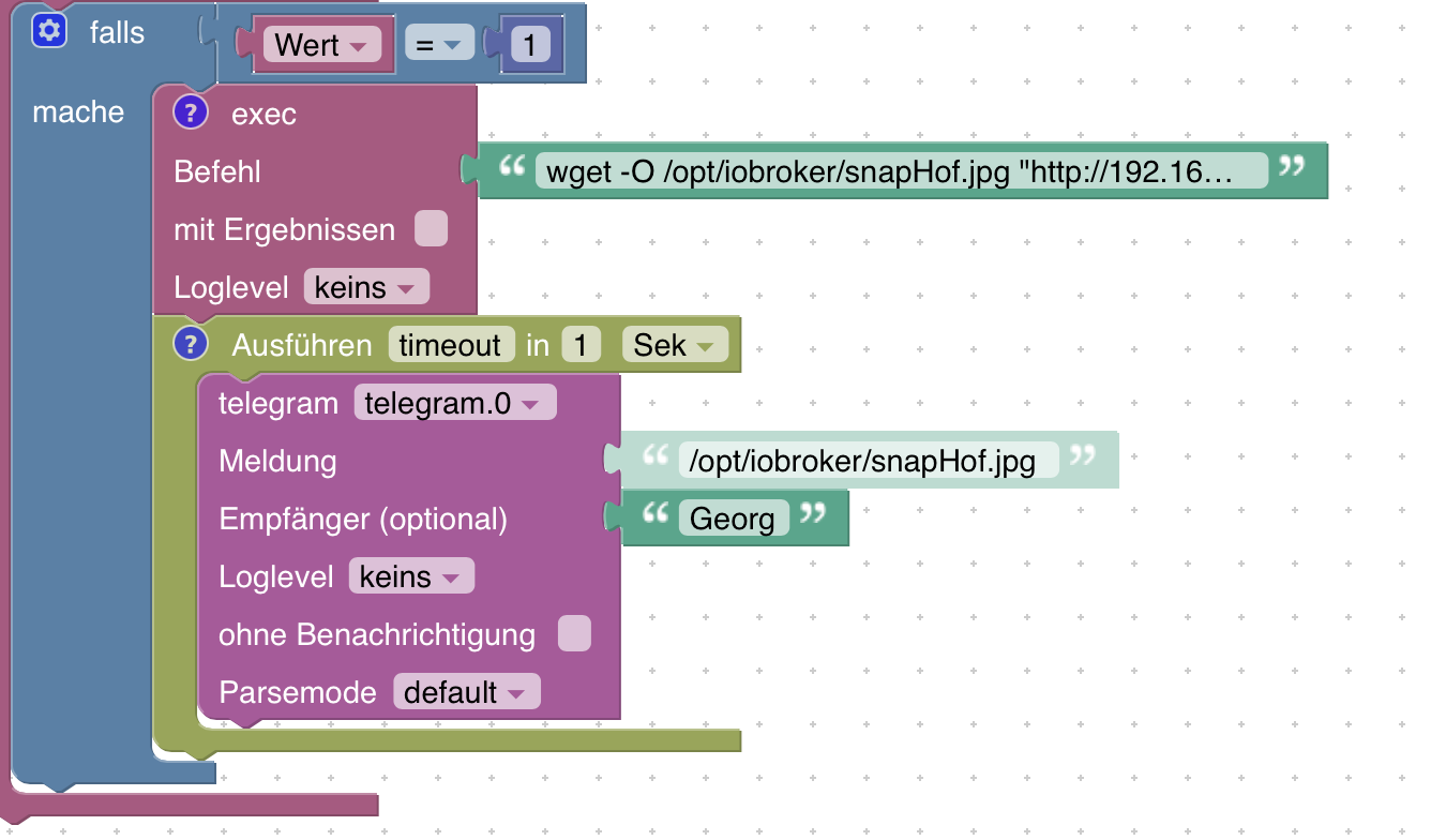

                        dass bild wird bei mir auf dem Rechner vom IObroker abgelegt.
                        Ich hole das Bild mit wget lege es in einem Ordner meiner Wahl ab gebe ihm einen Namen (hier jetzt snapHof für die Kamera im Hof).
                        wget -O /opt/iobroker/snapHof.jpg "http://192.168.10.119/cgi-bin/api.cgi?cmd=Snap&channel=0&rs=wuuPhkmUCeI9WG7C&user=user&password=password"
                        Danach wird diese Datei mit Telegram gesendet. Da die Datei immer den selben Namen hat, wird sie immer überschrieben, spart mir das löschen.

                            Die Verlängerung habe ich genau deshalb drinnen. Habe eine Kamera die mir ein Video sendet und da geht es nicht ohne. Man bekommt ein Pixelvideo. Habe es jetzt nicht mit einer kleineren Zeit Probiert.
                            So dachte ich...bis eben. Doch wenn man wie weiter oben drauf hingewiesen wurde, exec mit Ergebnissen ausführt, get es ohne.
                            Mein Fehler habe ich jetzt gefunden...
                            Wenn mann Statt value valve schreibt kann es nicht gehen...
                            Danke...
