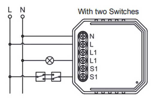

      Laut Anleitung sieht die Verkabelung so aus:
      Wird dann am zweiten Lichtschalter kein zusätzliches Relais benötigt sondern nur 1 Relais am "Hauptschalter"? Wenn ich dann am 2. Schalter das Licht ausschalte wird aber trotzdem am Relais der Zustandswechsel erkannt und per ZigBee an ioBroker zurückgemeldet?
          sofern du am entscheidenden Punkt die notwendigen Leitungen liegen hast kannst du mit einem Relais arbeiten. Gehen wir davon aus das du die Folgende Verkabelung hast:
          Schalter S1 ist mit L verbunden
          Schalter S2 ist über 2 Leitungen mit S1 verbunden
          Lampe Lp ist über eine Leitung mit S2 verbunden, über die 2. Leitung mit N
          Dann kannst du das Relais zwischen S2 und Lp platzieren. Allerdings musst du an der Stelle auch noch Zugang L haben. Das ist bei vielen Wechselschaltungen nicht der Fall.
          Kann man sich den Einbau von so einem Relais selbst zutrauen, wenn man bisher nur maximal Lampen montiert hat?
          Ob Du dir das zutrauen kannst musst du entscheiden. Streng genommen ist es eine Modifikation der elektrischen Einrichtung und muss daher durch einen ausgebildeten Fachmann erfolgen. Insbesondere wenn nicht klar ist ob eine Verbindung von L zu S2 existiert wäre ich da extrem vorsichtig.

                Da die Relais keine Wechselschalter sondern ein/ausschalter sind wird das wenig bringen. Einfacher ist es den 2. Schalter mit einem reinen Sensor smart zu machen und die Wechselschaltung über den ioBroker zu machen.

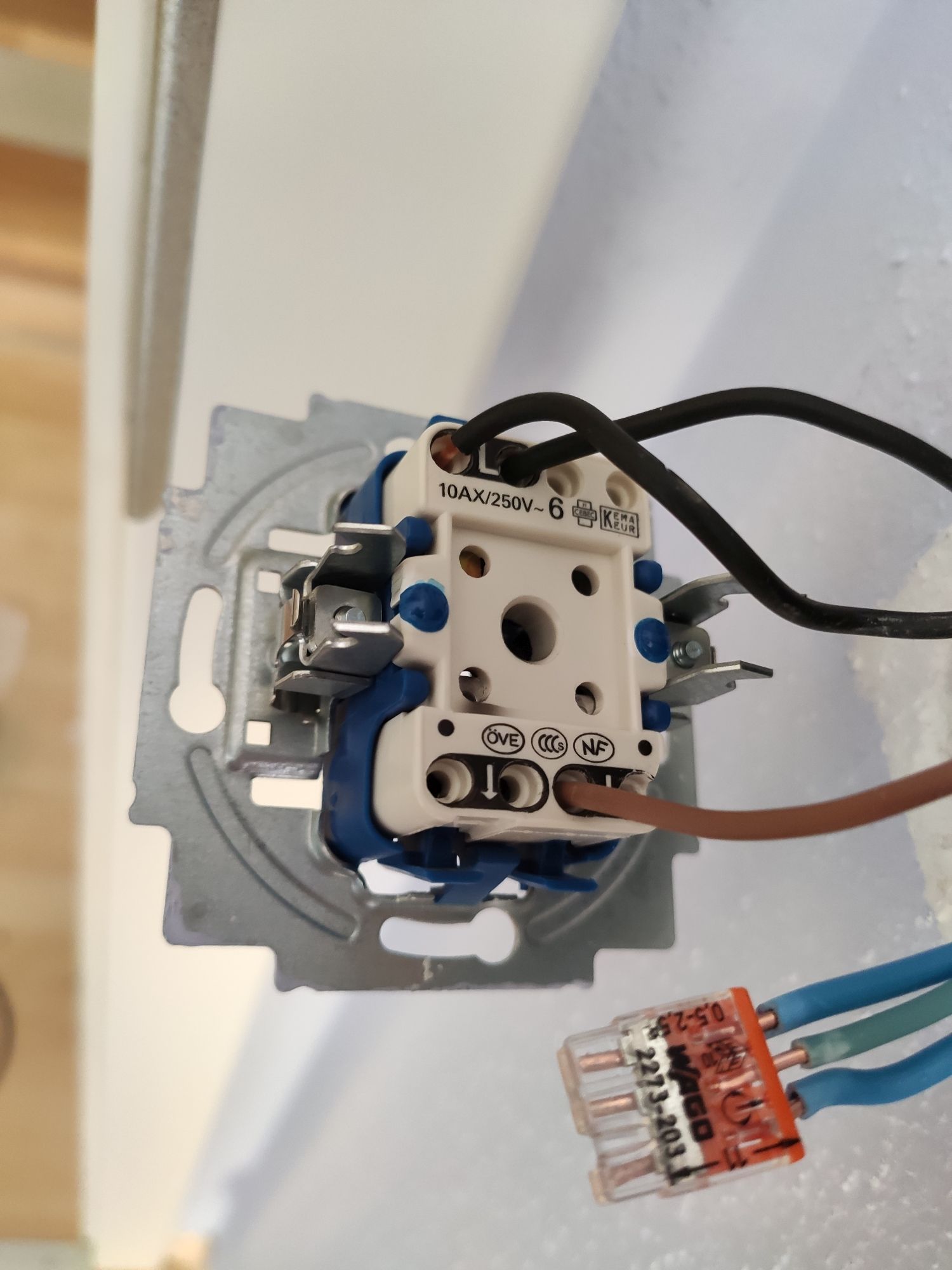

                    Die 5 Grundlegen der Elektroverkabelung beachtend habe ich mich jetzt vorsichtig an einem einfachen Lichtschalter (keine Wechselschaltung) versucht, war aber leider noch nicht 100%ig erfolgreich war. An der Verkabelung des Schalters passt etwas noch nicht. Ich konnte das Relais per ioBroker und Hue Essentials App problemlos schalten, aber nicht (mehr) über den Lichtschalter.
                    Ohne Relais war der Lichtschalter so angeschlossen:
                    Die beiden schwarzen Adern sind die Phase, die braune geht zur schaltenden Lampe.

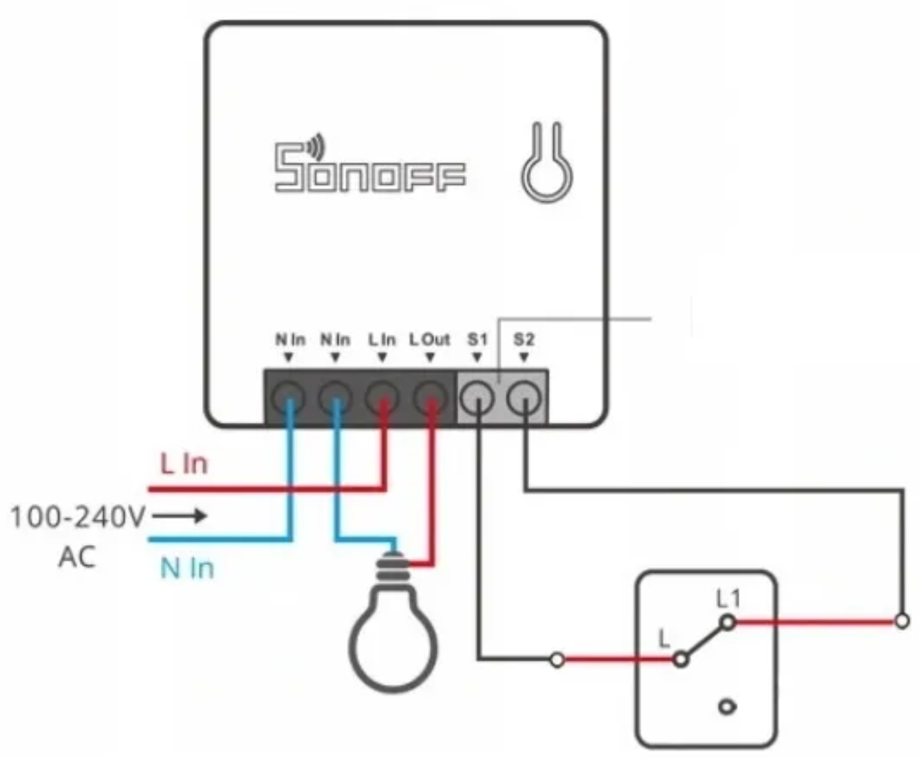

                    Ich bin günstig an Sonoff ZBMini Relais gekommen, die folgende Verkabelung voraussetzen:
                    Ich bin nun mit zwei kurzen Adern jeweils von L am Lichtschalter zu S1 und S2 gegangen. Ich könnte mir aber vorstellen, dass das nicht korrekt ist.
                    Muss ich von einem L zu S1 gehen und vom Ausgang (Pfeil nach unten) vom Schalter zum L2 am Relais? Sollte es dann funktionieren?

                      @flotux du musst am Schalter nur noch einen Draht von L zu S1 und einen aus der unteren Reihe mit dem Pfeil an S2.
                      Bei den Shellys (ich kann es nicht lassen) darfst du 230V oder N auf den einzelen S1 setzen, macht es oft einfacher

                        Soweit ich weiss sind S1 und S2 reine Engänge und werden von aussen nicht mit Spannung versorgt. Also zwischen S1 und S2 Kreuz, Wechsel, Ein aber ohne L1 oder N.

                          ich habe auch die Sonoff verbaut (mit Tasmota geflasht), S1 und S2 sind reine Eingänge und dürfen nicht mit der Netzspannung beschaltet werden - wie im Bild richtig dargestellt.
                          Bei Wechselschaltung einfach den zweiten Schalter mit einbinden.
