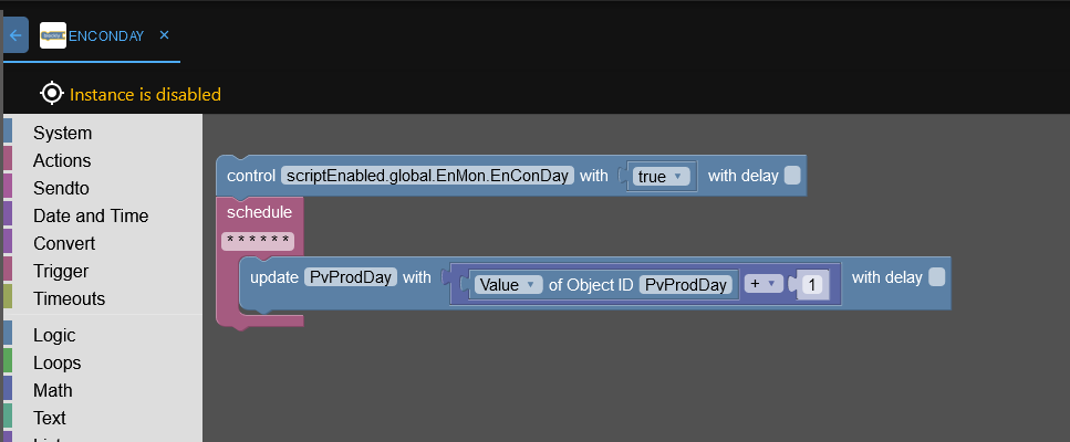

      Ich bin gerade dabei die Erträge meiner PV Anlage über iobroker und Grafana zu monitoren, und bin dabei nun bei Blocky auf ein Problem gestoßen bei dem ich zum ersten mal nicht weiter weiß...
      Ich habe ein einfaches Blocky script angefertigt welches jede Sekunde einen Wert um eins erhöht, also wahrhaftig kein Hexenwerk. 🙂

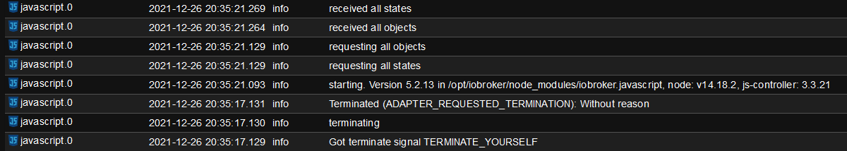

      Ich bekomme jedoch jedesmal beim speichern des Skripts eine Fehlermesldung mit "Instanz ist deaktiviert". Daraufhin habe ich mich auf die Suche nach der aktivierung gemacht und bin auch relativ schnell bei den Objekten fündig geworden.

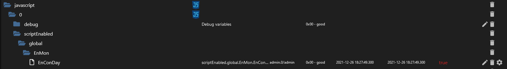

      Per Script lässt sich das Enable allerdings nicht aktivieren und wenn ich es direkt in der Objektansicht auf True force, färbt sich das True rot und es passiert trotzdem nichts.

          @amo111 sagte in Anfängerfrage zu Blocky, Starten / Ausführen von Skripten:
          ist der cron nicht jede Minuteok sind 6 Sterne
          für was ist "control scriptEnabled.global......"

                amo111 @crunchip last edited by
                @crunchip said in Anfängerfrage zu Blocky, Starten / Ausführen von Skripten:
                Wie schon gesagt blutiger Anfänger. Ich hab mich durch diverse Foren Beiträge gelesen und bin irgendwo drüber gestolpert dass dieses Bit gesetzt werden muss für die Abarbeitung. Hab dann zwei Zeilen weiter auch gelesen dass man das so nicht machen soll. Zu dem Zeitpunkt hab ich aber den Dialog zum Wert Ändern noch nicht gefunden.
                Als den Wert dann auf True gesetzt habe hat sich aber auch nichts geändert.

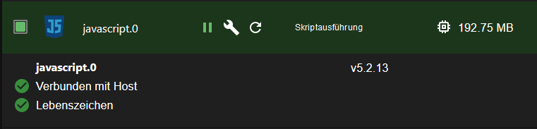

                    Frank579 @amo111 last edited by
                    @amo111 da steht doch INSTANZ deaktiviert ,... Ne gaaanz dumme Frage nachgesehen ob die Javascriptinstanz läuft hast du aber ? 🙈

                          Frank579 @crunchip last edited by
                          @crunchip ich meine nicht das Skript ich meine die javascript.0 INSTANZ / Adapter

                            crunchip Forum Testing Most Active @amo111 last edited by crunchip
                            ich verstehe nur Bahnhof, lösche doch einfach das script und mache ein neues. Und diesmal nicht unter global
                            und lass die erste Zeile(control...) weg
                            gestartet wird dein skript in dem du auf das rote dreieck drückst, nachdem du es gespeichert hast
                                  Ok Danke, werde ich machen wenn ich heute Abend wieder zuhause bin.
                                  Wo liegt denn der Unterschied bei den globalen Scripten? Sind die wie eine Library zu sehen?
                                      https://github.com/ioBroker/ioBroker.javascript/blob/master/docs/de/usage.md
