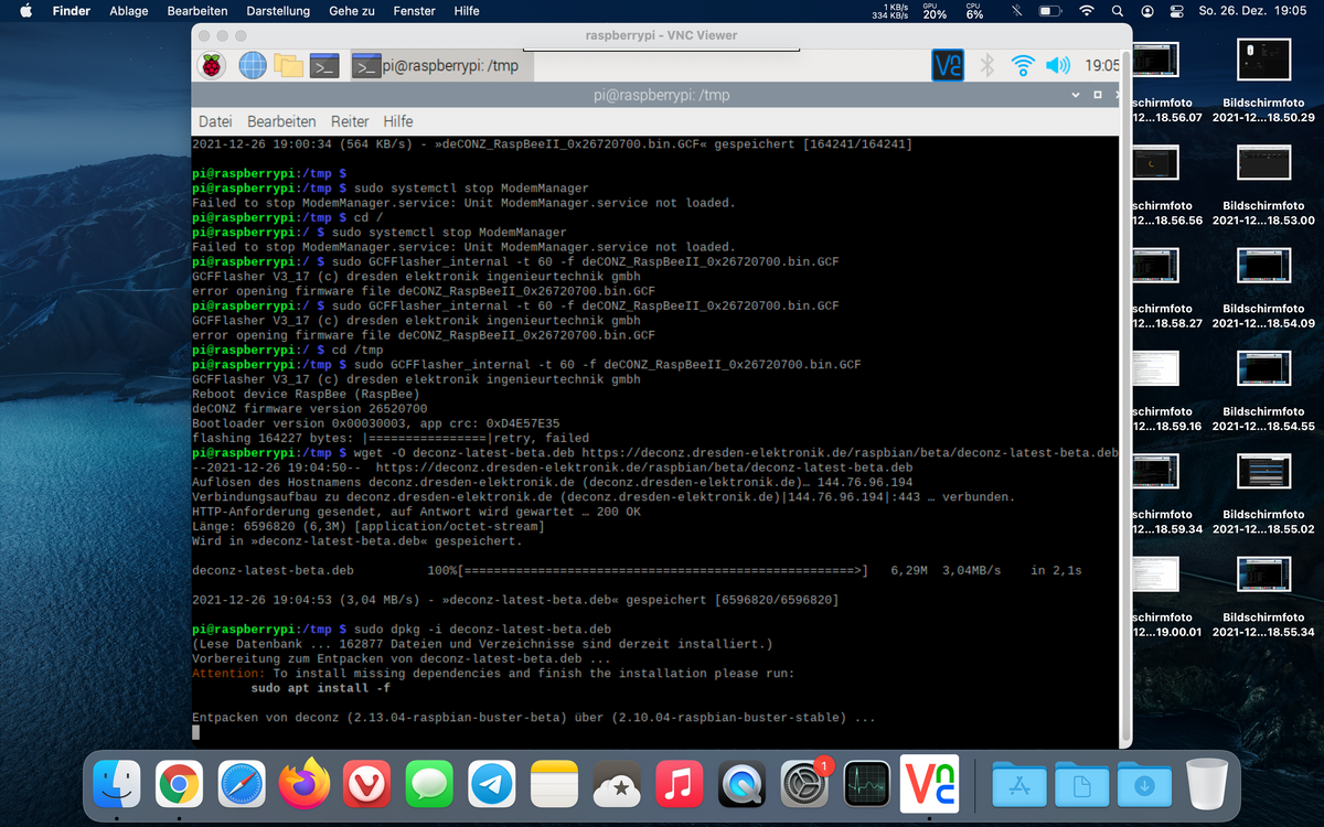

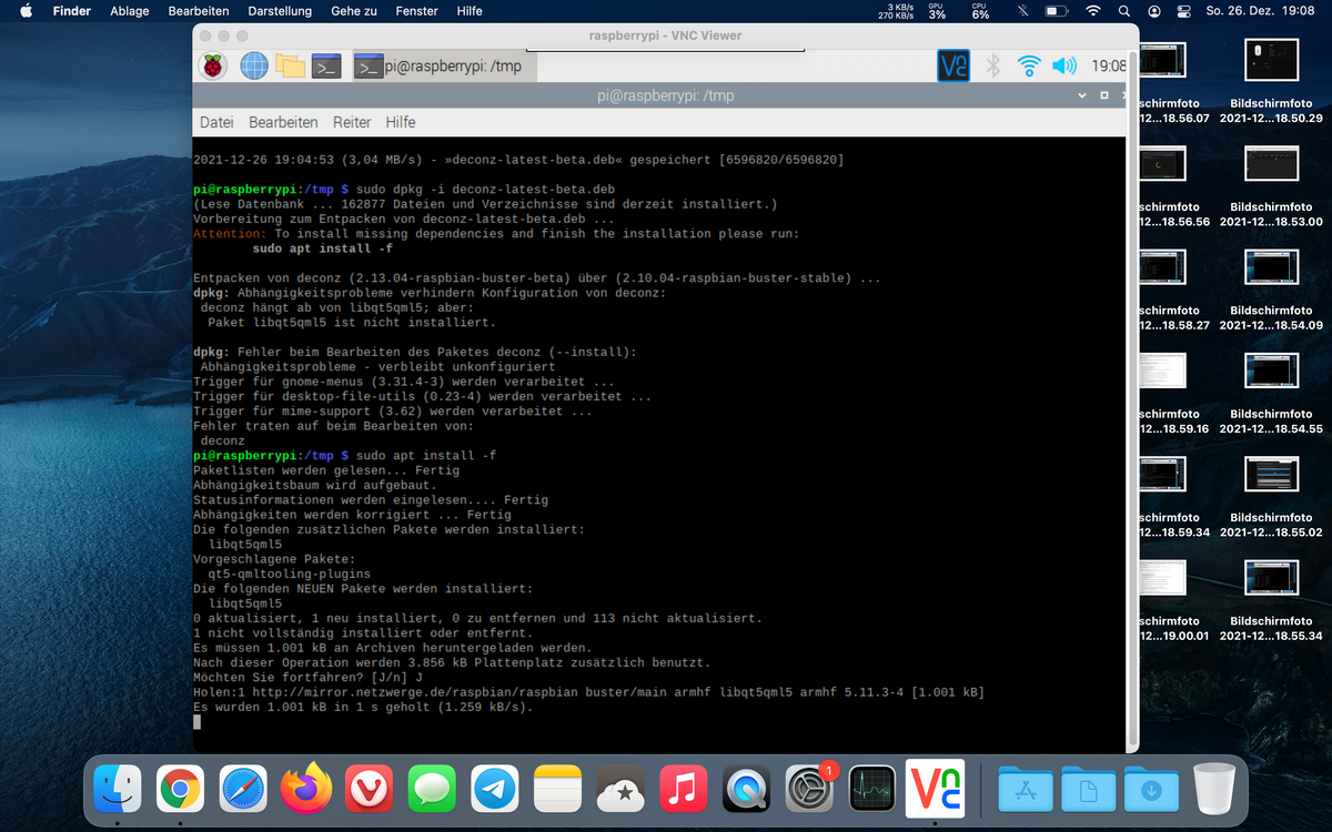

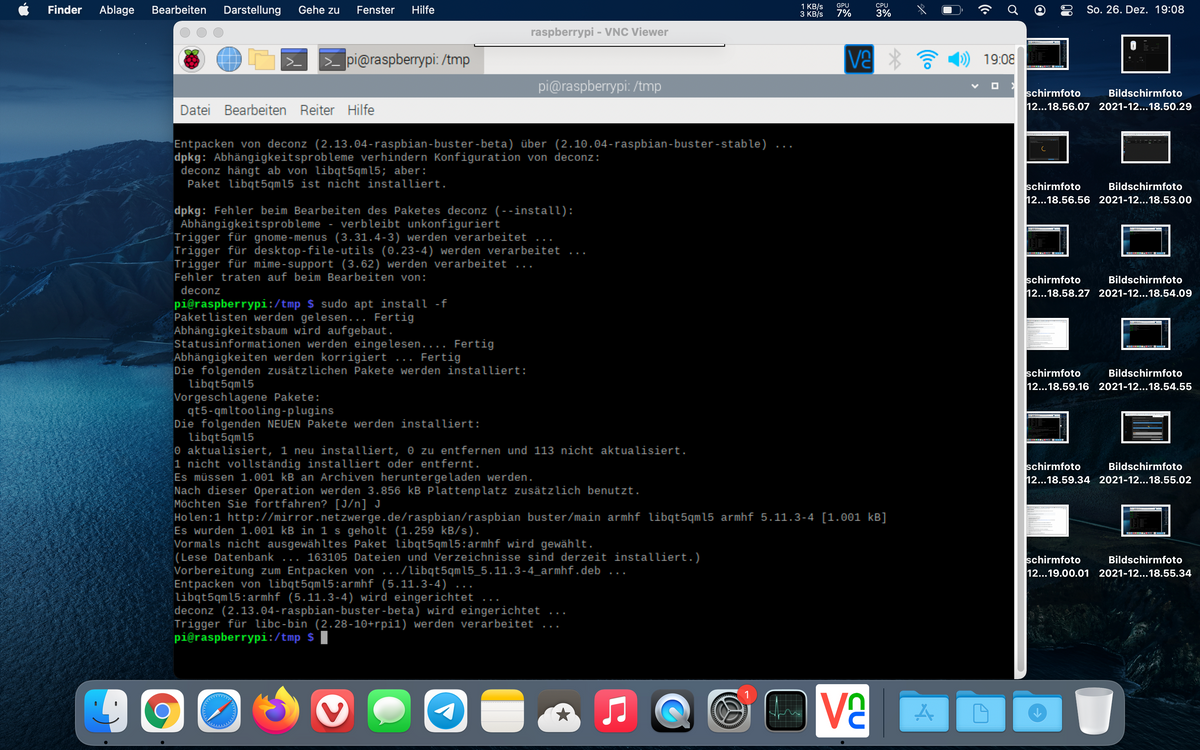

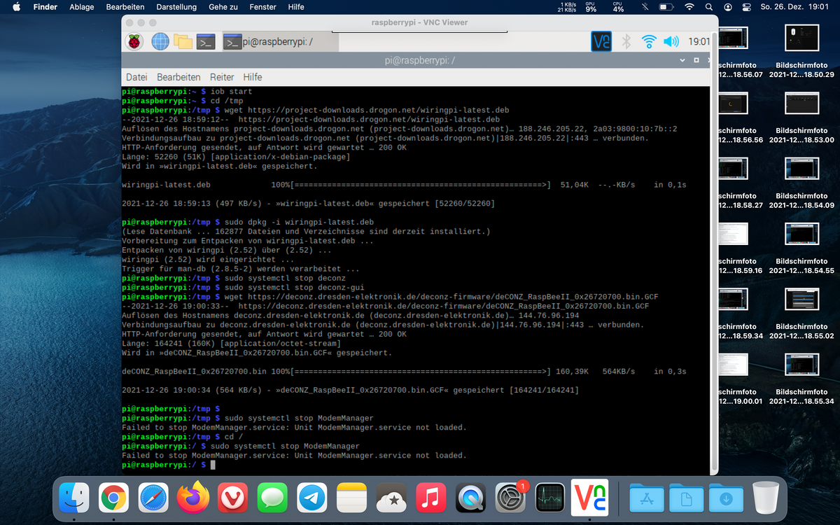

      ich habe vorhin versucht das Update zu machen. So wie es hier steht:
      https://github.com/dresden-elektronik/deconz-rest-plugin/wiki/Update-deCONZ-manually#update-in-raspbian

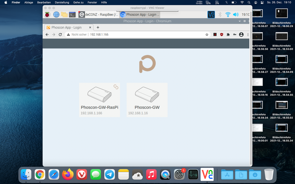

      Leider hatte ich danach zwei Instanzen und es ging nichts mehr.
      Hier die Fotos vom Verlauf.
      vorher hatte ich ioBroker erfolgreich geupdatet.
      Leider hat es mir danach alles zerschossen.
      Wie muss eine erfolgreiche update aussehen?

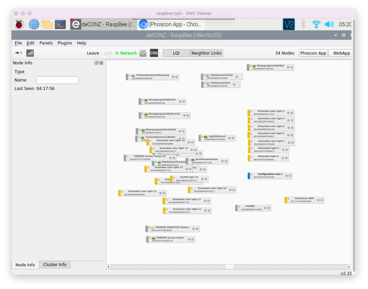

      Wie es scheint, war das Update zumindest am ende erfolgreich, denn die neuen IKea Dinger wurden angezeigt. Das ging vohrer nicht. Deswegen musste ich a updaten.

          Thomas Braun Most Active @Guest last edited by Thomas Braun
          @paul-ol
          Bitte nicht per vnc sondern per SSH auf die Kiste gehen und dann keine Screenshots der Konsole liefern. Als Konsolentext in CodeTags eingebettet, bitte schön.
          Und den Raspberry betreibt man auch ohne Desktop. Womit sich das Thema vnc dann auch erledigt hätte.

              frankyboy73 last edited by frankyboy73
              @paul-ol Hi, bei den beiden Instanzen, stehen auch unterschiedliche IP´s, also kommt die zweite Instanz wohl nicht von deiner Pi Installation. Da musst du mal schauen welche Geräte diese Ip`s haben.
              Das Deconz Update kommt normalerweise immer automatisch mit wenn ich mein komplettes System update.
              Da du allerdings ne Betaversion installieren willst, musst du das wohl handisch machen, so wie es in der Anleitung steht.
              Edit: Upps, Ist glaube ich doch keine Beta, da habe ich wohl was falsches gesehen.
              Und wieso bist du da die ganze Zeit in dem tmp Ordner?
              Zum Thema was macht es für einen Unterschied:
              Per SSH kannst du dir den Inhalt markieren und kopieren und hier dann in Code Tags posten, das kann man viel besser lesen und nachvollziehen als irgenwelche Screenshots.
              Außerdem brauchst du die GUI nicht und kannst dir die Resourcen sparen.

                Diese angebliche zweite Deconz Instanz ist neu. Mein Router hat aber kein gerät mit dieser ip. Und ich hab auch kein Passwort dazu.

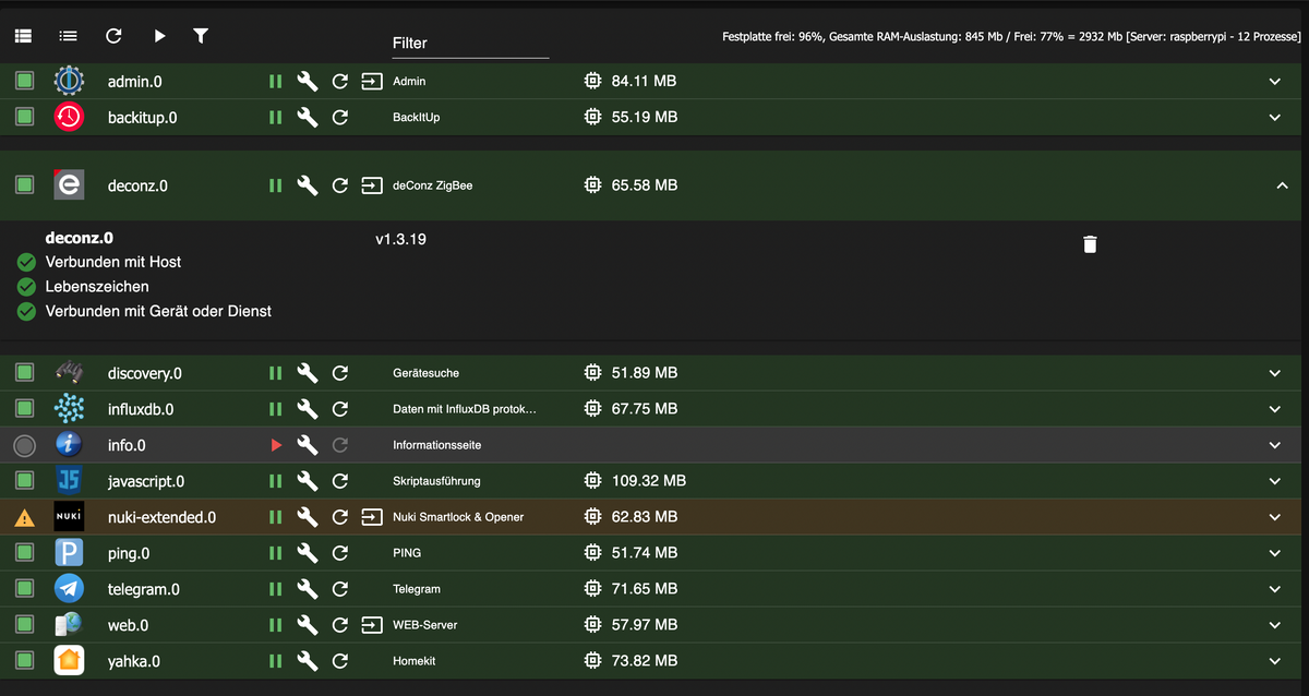

                Was kann ich tun. ioBroker läuft aber es hat die einen Geräte nicht.
                und wie es scheint geht nuki nicht.
