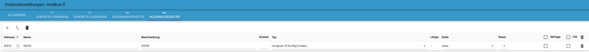

      hier mein Problem zum Nachstellen:
      2 Instanzen installiert: Adapter Modbus Version 3.4.14

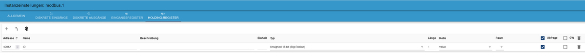

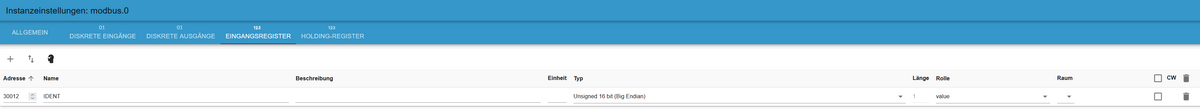

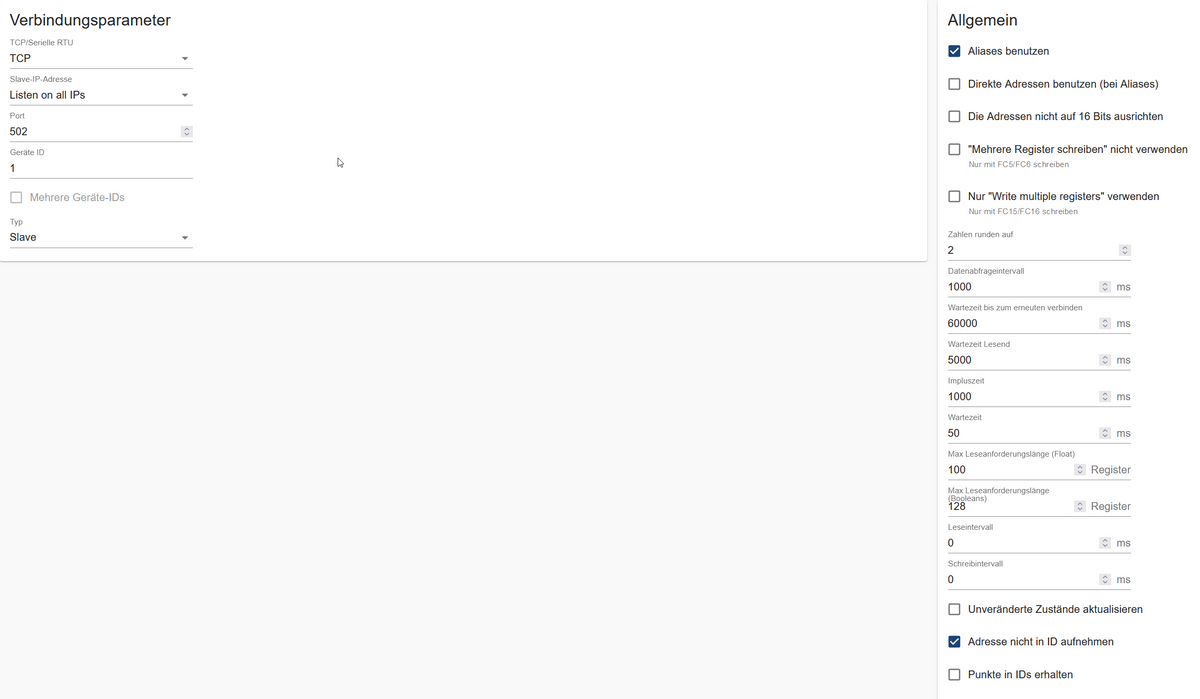

      Instanz 0 als Slave (Server) mit folgenden Einstellungen:
      Inputregister:
      Holdingregister:
      Adapter gestartet und Werte wie folgt gesetzt:

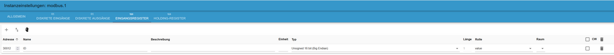

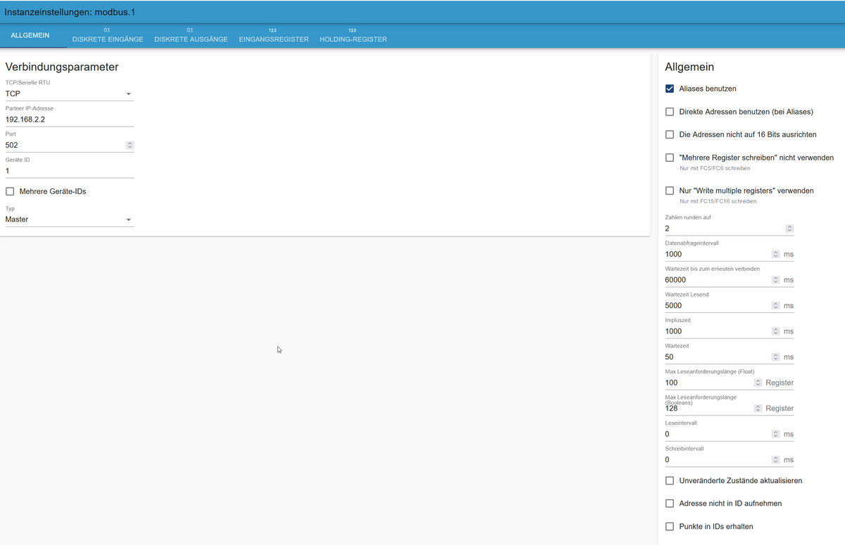

      Instanz 1 als Master (Client) mit folgenden Einstellungen:
      Inputregister:

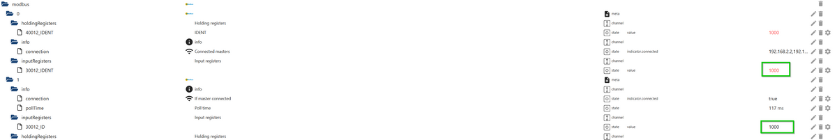

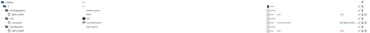

      Dann sieht es in den Objekten wie folgt aus:
      Erwartetes Verhalten:
      Ändere ich den Wert in der Instanz 0 (Slave/Server) im Inputregister wird auch direkt in der Instanz 1 (Master/Client) der Wert im Inputregister neu gepollt und aktualisiert.
      Das erwarte ich eigentlich auch für das Holdingregister.

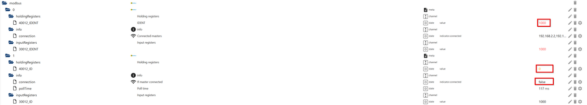

      Beobachtetes Verhalten:
      Füge ich in der Instanz 1 nun noch zusätzlich zum Inputregister das Holdingregister zum Pollen hinzu oder frage einzeln das Holdingregister ab, bekomme ich folgenden Fehler:
      Der Adapter/Instanz 1 Master (Client) bleibt dann nach ein paar Retries auch rot und der Wert aus dem Holdingregister wird nicht abgefragt:
      Frage:
      Liegt das Problem bei mir, mache ich einen Fehler oder ist hier der Slave Mode (Server) in Bezug auf die Holdingregister verbuggt?

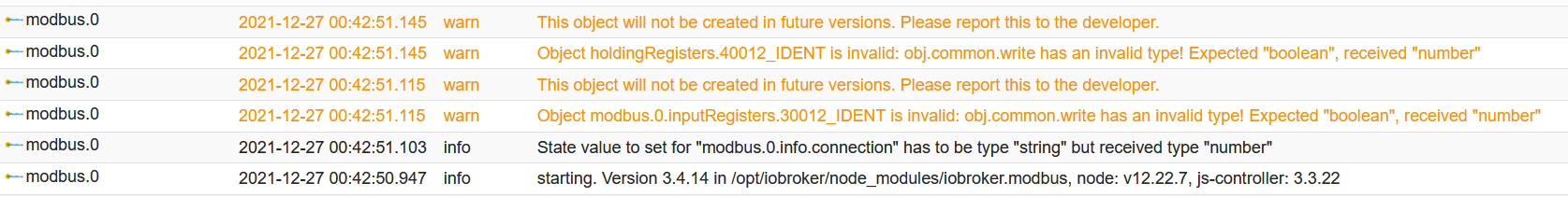

        Ergänzung:
        Bei der Instanz 0 (Slave/Server) gibt es noch folgende Fehler in der LOG, das Abfragen des InputRegisters funktioniert aber einwandfrei:
