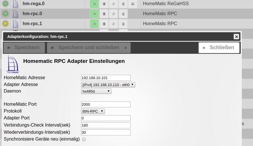

      ich habe eine Problem mit meiner rpc.1 Instanz.
      Der Status bleibt "gelb", in dem "tooltip" Fenster steht: Verbunden mit hm-rpc: falsch

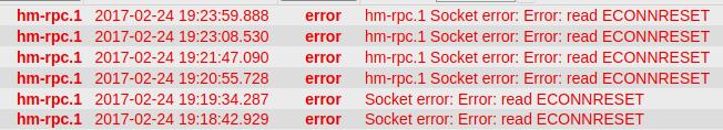

      Im Log erschien sehr oft die Meldung "error hm-rpc.1 Error: You are sending too fast" und "error hm-rpc.1 binrpc -> setValue ["6","STATE",true] BOOL

      Soviel zu dem was ich gemacht habe, jetzt bekomme ich meinen rpc.1 einfach nicht mehr zum laufen.
      iobroker habe ich schon komplett neu gestartet, die CCU ebenfalls.
      Die Instanz habe ich in meiner Verzweifelung auch schon gelöscht und neu erzeugt.
      Auch andere Versionen, die neuste 1.4.2 (vorher 1.4.1, Schreenshots) und auch mal eine alte 1.2.0.

      Nachtrag:
      Im Log erscheint jetzt noch diese Meldung:
      In einem anderen Thema hier im Forum habe ich zu diesem Fehler etwas gefunden:
