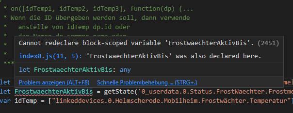

                let FrostwaechterAktivAb = getState('0_userdata.0.Status.FrostWaechter.FrostmelderAktivAb').val; //Frostwächter ab Temperatur ein
                let FrostwaechterAktivBis = getState('0_userdata.0.Status.FrostWaechter.FrostmelderAktivBis').val; //Frostwächter ab Temperatur aus
                var idTemp = ["linkeddevices.0.Helmscherode.Mobilheim.Frostwächter.Temperatur"];   // Frostwächter Temperatur abfragen (mehrere erlaubt)

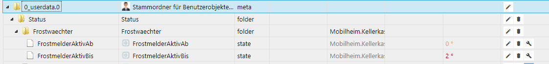

                      interessant, den gibt es aber
                      javascript.0	2021-12-27 12:29:55.797	warn	(21617) getState "0_userdata.0.Status.FrostWaechter.FrostmelderAktivBis" not found (3)

                          paul53 @Rosi8818 last edited by paul53
                          @rosi8818 sagte: den gibt es aber
                          Nein, den gibt es nicht. Richtig:
                          let FrostwaechterAktivAb = getState('0_userdata.0.Status.Frostwaechter.FrostmelderAktivAb').val; //Frostwächter ab Temperatur ein
                          let FrostwaechterAktivBis = getState('0_userdata.0.Status.Frostwaechter.FrostmelderAktivBis').val; //Frostwächter ab Temperatur aus

                                                                                                                                                        let FrostwaechterAktivAb = getState('0_userdata.0.Status.Frostwaechter.FrostmelderAktivAb').val; //Frostwächter ab Temperatur ein                                                                                                                                                                            let FrostwaechterAktivBis = getState('0_userdata.0.Status.Frostwaechter.FrostmelderAktivBis').val; //Frostwächter ab Temperatur aus
                            oh man wie blöd kann man sein... das kleine und große W? echt jetzt und ich suche seit 1 Stunde und sehe es nicht...
                            Sorry und ganz lieben Dank jetzt läuft es
