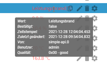

    5. Meldung wenn Zeitstempel nicht geändert wurde
      ManfredHi last edited by
      Hallo.
      Über ein bash-Script lese ich über telnet die Werte vom Hargassner Pelletsofen aus und diese werden dann in den iobroker übertragen. Das funktioniert soweit ganz gut.
      Jetzt hatte ich jedoch ein paar Mal das Problem, dass scheinbar irrtümlich der Hauptschalter vom Ofen ausgeschaltet wurde.
      Das heisst, das script läuft zwar weiter, überträgt aber keine Daten in den Iobroker.
      Wie kann ich nun über ein Blockly-Script einen dieser Werte abfragen und zwar nach dem Zeitstempel, sodass mir z.B. über Alexa mitgeteilt wird, wenn sich dieser Wert über einen Zeitraum von z.B. 30 Minuten nicht mehr geändert hat.

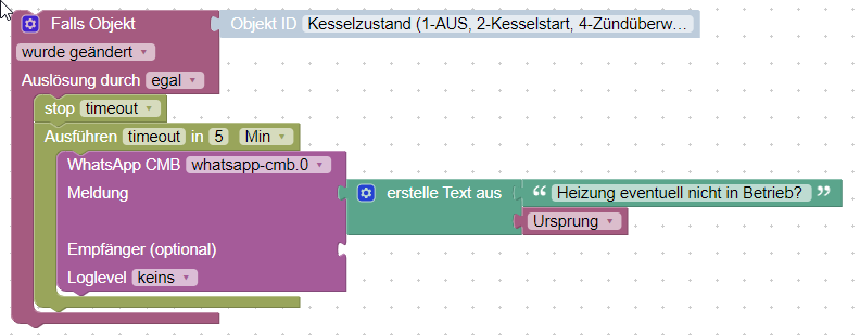

        Man nehme:
        einen Trigger auf den zu beschreibenden Datenpunkt, trigger auf "wurde geändert"
        Darin:
        • Stop Timeout
        • Timeout x minuten - wenn Timeout abgelaufen Meldung an wen auch immer du informieren willst.
        Den Zeitstempel brauchst du nicht. Sobald innerhalb des Intervalls keine Änderung des Wertes registriert wurde bekommst du deine Nachricht.
        A.
          ManfredHi @Asgothian last edited by ManfredHi
          @asgothian
          Das funktioniert leider nicht. Der zu überwachende Wert wird auch nicht bei jeder Abfrage geändert (wenn er gleich bleibt ändert sich ja nur der Zeitstempel).
          Möglicherweise hab ich auch irgendwas falsch im Script gemacht.

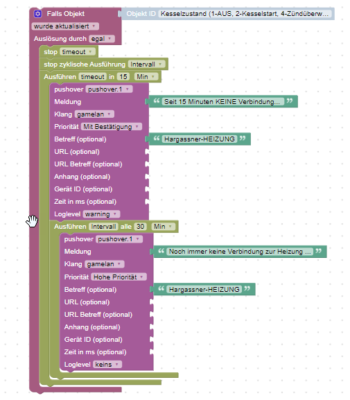

                  @asgothian
                  Danke für deine Hilfe funktioniert jetzt. Allerdings musste ich statt dem zweiten Timeout dann ein Intervall mit 15 Minuten machen. Denn beim Timeout bekam ich die Meldung nur 1x und nicht alle 15 Minuten.

                      ManfredHi @Revobobo last edited by
                      @revobobo said in Meldung wenn Zeitstempel nicht geändert wurde:
                      @manfredh-1
                      So etwas habe ich für eine andere Anwendung gesucht - kannst du bitte das funktionierende Blockly teilen/posten!?
                      Vielen Dank
                      Also mein Script schaut nun so aus. Es funktioniert ich bekomme nach 15 Minuten die erste Meldung und danach alle 30 Minuten eine Folgemeldung, solange bis der überwachte Datenpunkt wieder aktualisiert wird.
