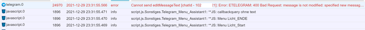

              Ich konnte den Übeltäter weiter einkreisen...hier z.B. der code-Schnipsel mit entsprechender LOG
              // Send to Telegram
              log("**JS: Menu Licht_Start");
              sendTo('telegram.0', {
                  text: '💡 Licht >',
                  editMessageText: {
                      options: {
                          chat_id: getState("telegram.0.communicate.requestChatId").val,
                          message_id: getState("telegram.0.communicate.requestMessageId").val,
                          reply_markup: {
                              inline_keyboard: [
                                  [{ text: 'Wohnzimmer', callback_data: 'menu_licht_wohnzimmer'}],
                                  [{ text: '< Hauptmenü', callback_data: 'menu' }]
              log("**JS: Menu Licht_ENDE");
              Kurios... wie gesagt - es funktioniert einwandfrei...mich stört es nur, dass die Fehler-Log zugemüllt wird...augenscheinlich ist ja irgendwas faul.
