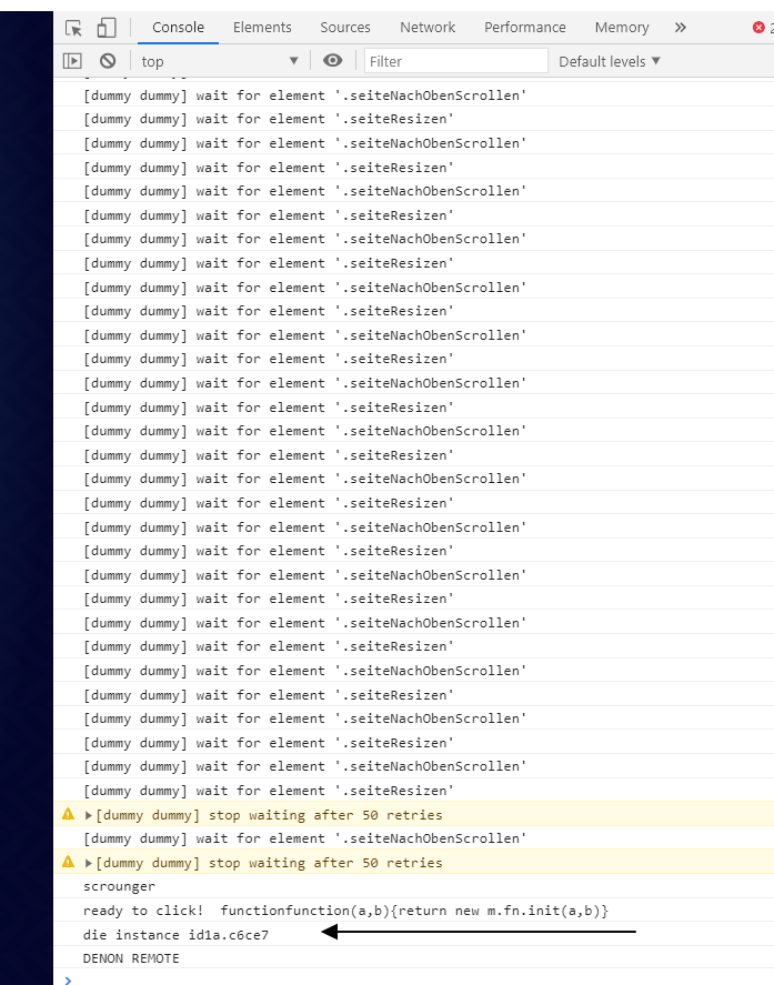

                  ich habe das mehr oder weniger zusammen gesammelt und dann trial and error und special binding in : https://github.com/ioBroker/ioBroker.vis
                  damit siehst du die instanz in der entwicklungsumgebung im console log
                   setTimeout(function () {
                   console.log("die instance id"+vis.instance);
                  } , 10000);
                  es muss gewartet werden, bis die seite geladen ist, erst dann kann das angezeigt werden - sonst undefined
                  es gibt aber scripte, mit denen man nicht einfach wartet, sondern die beginnen wenn bestimmte widgets geladen sind - scrounger hat da viel gemacht: https://forum.iobroker.net/topic/48663/howto-skripte-im-vis-editor-mit-jquery

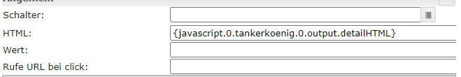

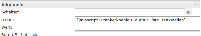

                    Eingebunden in VIS ist es mit:
                    -HTML Widget für die Details
                    und
                    -HTML State für die Liste

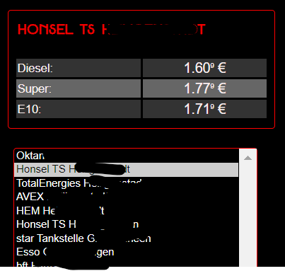

                    Funktion: Bei click auf die Liste ändern sich die angezeigten Tankstellendetails. Die Tankstellenliste und Details ändern sich mit Umkonfiguration im Tankkönig Adapter.
                    Viel Spass damit.
