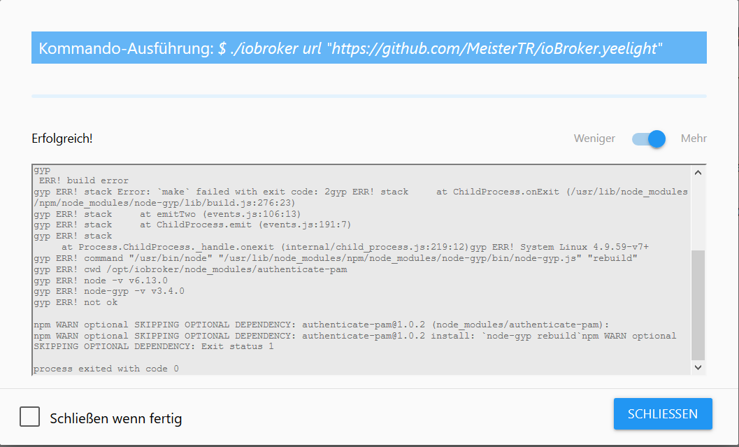

              Ich wollte den Adapter ausprobieren, jedoch hab ich Probleme den Adapter von Git zu Installieren.
              Meldung am Ende:
              Failed to execute '/usr/bin/nodejs /opt/iobroker/node_modules/npm/node_modules/node-gyp/bin/node-gyp.js build –fallback-to-build --module=/opt/iobroker/node_modules/usb/src/binding/usb_bindings.node --module_name=usb_bindings --module_path=/opt/iobroker/node_modules/usb/src/binding' (1)
              iobroker.core@0.1.0 /opt/iobroker└── iobroker.yeelight@0.0.1
              npm WARN optional SKIPPING OPTIONAL DEPENDENCY: xpc-connection@~0.1.4 (node_modules/iobroker.radar/node_modules/noble/node_modules/xpc-connection):npm WARN notsup SKIPPING OPTIONAL DEPENDENCY: Unsupported platform for xpc-connection@0.1.4: wanted {"os":"darwin","arch":"any"} (current: {"os":"linux","arch":"arm"})
              npm WARN optional SKIPPING OPTIONAL DEPENDENCY: xpc-connection@~0.1.4 (node_modules/noble/node_modules/xpc-connection):
              npm WARN optional SKIPPING OPTIONAL DEPENDENCY: usb@1.3.1 (node_modules/usb):
              npm WARN optional SKIPPING OPTIONAL DEPENDENCY: usb@1.3.1 install: node-pre-gyp install --fallback-to-build
              npm WARN optional SKIPPING OPTIONAL DEPENDENCY: Exit status 1
              process exited with code 0
              Hab ich die Falsche URL oder was läuft da falsch?

                          @Buhu91:
                          Meldung am Ende:
                          Hab ich die Falsche URL oder was läuft da falsch? `
                          node-gyp fehlt? und im zweitem block geht über iobroker.radar)

                                  EDIT: Sorry, ich habe gar nicht geblickt, dass das Teil die Birne automatisch in die Objekte hämmert…Passt alles. Vielen Dank!
                                  2018-03-08 16:47:49.517 - info: iobroker url "https://github.com/MeisterTR/ioBroker.yeelight"
                                  2018-03-08 16:47:50.786 - info: iobroker install https://github.com/MeisterTR/ioBroker.yeelight/tarball/master
                                  2018-03-08 16:47:51.355 - info: iobroker npm install https://github.com/MeisterTR/ioBroker.yeelight/tarball/master --production --prefix "/opt/iobroker" (System call)
                                  2018-03-08 16:48:29.000 - info: iobroker ../authenticate_pam.cc:30:31: fatal error: security/pam_appl.h: Datei oder Verzeichnis nicht gefunden #include
                                  2018-03-08 16:48:29.002 - info: iobroker compilation terminated.
                                  2018-03-08 16:48:29.026 - info: iobroker make: *** [Release/obj.target/authenticate_pam/authenticate_pam.o] Fehler 1
                                  2018-03-08 16:48:29.042 - info: iobroker gyp
                                  2018-03-08 16:48:29.046 - info: iobroker ERR! build error
                                  2018-03-08 16:48:29.056 - info: iobroker gyp ERR! stack Error: `make` failed with exit code: 2gyp ERR! stack at ChildProcess.onExit (/usr/lib/node_modules/npm/node_modules/node-gyp/lib/build.js:276:23)
                                  gyp ERR! stack at emitTwo (events.js:106:13)
                                  gyp ERR! stack at ChildProcess.emit (events.js:191:7)
                                  gyp ERR! stack
                                  2018-03-08 16:48:29.060 - info: iobroker at Process.ChildProcess._handle.onexit (internal/child_process.js:219:12)gyp ERR! System Linux 4.9.59-v7+
                                  gyp ERR! command "/usr/bin/node" "/usr/lib/node_modules/npm/node_modules/node-gyp/bin/node-gyp.js" "rebuild"
                                  gyp ERR! cwd /opt/iobroker/node_modules/authenticate-pam
                                  gyp ERR! node -v v6.13.0
                                  gyp ERR! node-gyp -v v3.4.0
                                  gyp ERR! not ok
                                  2018-03-08 16:48:34.459 - info: iobroker npm WARN optional SKIPPING OPTIONAL DEPENDENCY: authenticate-pam@1.0.2 (node_modules/authenticate-pam):
                                  2018-03-08 16:48:34.461 - info: iobroker npm WARN optional SKIPPING OPTIONAL DEPENDENCY: authenticate-pam@1.0.2 install: `node-gyp rebuild`npm WARN optional SKIPPING OPTIONAL DEPENDENCY: Exit status 1
                                  2018-03-08 16:48:34.552 - info: iobroker exit 0
                                  2018-03-08 16:48:34.974 - info: host.ioBroker-Pi Update repository "default" under "http://download.iobroker.net/sources-dist.json"

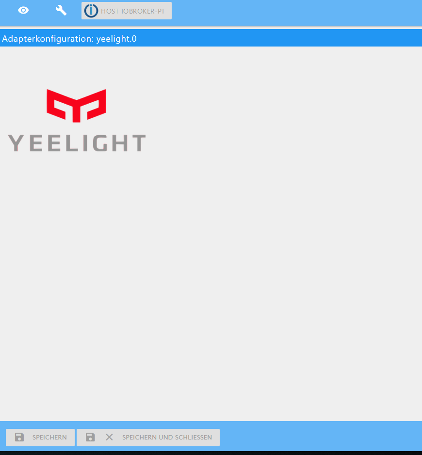

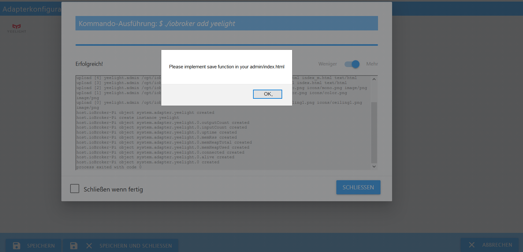

                                  Der Adapter ist dann zwar drin, aber bringt mir nur eine Fehlermeldung "Please implement save function in your admin/index.html"
                                  Die Bilder findest du im Anhang. Bin ich zu doof? 🙂

                                    Ich bekomme die selbe Fehlermeldung wie MrFiii.
                                    Das Log hilft auch nicht weiter.

                                      @cvidal:
                                      yeelight.0	2018-03-08 20:30:45.154	info	terminating
                                      yeelight.0	2018-03-08 20:30:43.172	info	starting. Version 0.0.2 in /opt/iobroker/node_modules/iobroker.yeelight, node: v6.12.3
                                      yeelight.0	2018-03-08 20:30:40.303	info	terminating
                                      Jemand eine Idee?
                                      Gruß Christian `
                                      Das ist keine Fehlermeldung, sondern nur ein info popup, welches nun auch schon wieder weg sein sollte, die Indexseite war noch nciht ganz auf admin3 eingestellt. wenn du den Adapter aus und an machst, sollte mehr im log stehen. so kann man da nicht viel mit anfangen. Wichtig ist, wenn man das Script genutzt hat, dass man es ausstellt und ggf. den javascript adapter neu startet, damit die Leitung nicht belegt ist 🙂
                                        MrFiii last edited by
                                        Vielen Dank Tobi!
                                        Die Meldung ist bei mir zwar nicht weg, aber ich habe trotzdem alles hinbekommen, da der Adapter ja direkt ein Objekt meiner Lampe erzeugt hat.
