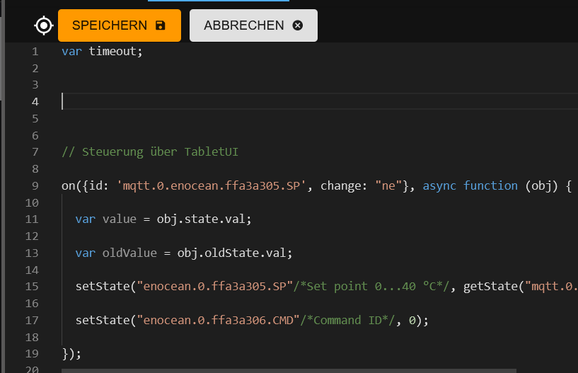

      Moin moin,
      ich hatte bei mir einenSystemcrash und ioBroker musste neu aufgesetzt werden. Die Backup-Dateien (.tar.gz) waren leider auch nicht verwendbar. Es wurden aber Verzeichnisse angelegt für die Blocklys z.B.
      FbHzg-Bad-OG.js
      Kann mir jemand erklären wie ich die wieder integrieren kann?
      VG Thomas
      • Glasfaser
        Glasfaser @Thomas4170 last edited by
        @thomas4170
        Nur noch als JS Script möglich , nach deiner Vorlage
        var timeout;
        // Steuerung über TabletUI
        on({id: 'mqtt.0.enocean.ffa3a305.SP', change: "ne"}, async function (obj) {
          var value = obj.state.val;
          setState("enocean.0.ffa3a305.SP"/*Set point 0...40 °C*/, getState("mqtt.0.enocean.ffa3a305.SP").val);
          setState("enocean.0.ffa3a306.CMD"/*Command ID*/, 0);
        // Steuerung über Thermostat
        on({id: 'enocean.0.059811b6.SP', change: "ne"}, async function (obj) {
          setState("enocean.0.ffa3a305.SP"/*Set point 0...40 °C*/, Math.round((parseFloat((obj.state ? obj.state.val : "")) * 0.157)*10)/10);
          setState("enocean.0.ffa3a305.CMD"/*Command ID*/, 0);
        // Prüfung Fenster
        on({id: 'enocean.0.059565a0.CT', change: "ne"}, async function (obj) {
          (function () {if (timeout) {clearTimeout(timeout); timeout = null;}})();
          // Wenn Fenster geöffnet
          if ((obj.state ? obj.state.val : "") == true) {
            timeout = setTimeout(async function () {
              setState("enocean.0.ffa3a305.SP"/*Set point 0...40 °C*/, 20);
            }, 1200000);
          } else {
            // Wenn Fenster geschlossen
            if ((obj.state ? obj.state.val : "") == false) {
              setState("enocean.0.ffa3a305.SP"/*Set point 0...40 °C*/, Math.round((parseFloat(getState("enocean.0.059811b6.SP").val) * 0.157)*10)/10);
        Thomas4170 1 Reply Last reply Reply Quote 0
