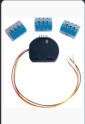

                du kannst aber auch auf einen shelly1 / 1pm das addon draufnageln und dort einen temp-fühler dranhängen und einen hum-fühler. im h&t hast du halt beides gemeinsam.

                              Ich habe einen Shelly 1 mit Temperaturmodul und 2 Fühlern in Betrieb. Kann ich empfehlen. EInfach zu installieren und völlig problemlos im ioBroker aufgetaucht.
                                Frage mich bloß, wo ich es einfach hinlegen kann. Möchte ungerne eine Steckdose dafür hergeben, sondern es soll einfach irgendwo flexibel liegen.
                                J da_Woody 2 Replies Last reply Reply Quote 0

                                    Da hilft dann vielleicht ein selbst gedrucktes Gehäuse...? Im Grunde muss das Teil ja auch nicht direkt dort liegen wo Du messen willst, sondern nur die Temperaturfühler und die können lange Kabel haben.
