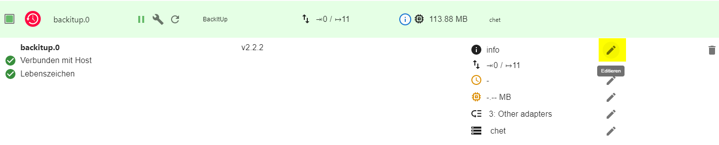

      Was ist bitte Log Level
      Und wo finde ich das?

        Setzt das mal auf Fehler oder Debug.
        Ansonsten gibt es das Log auch in dem PopUp, wenn ein Backup manuell durchgeführt wird.

          @altersrentner ganz oben den Kopf(expertenmodus) aktivieren, anschliessend in den Instanzen, den backitup aufklappen
