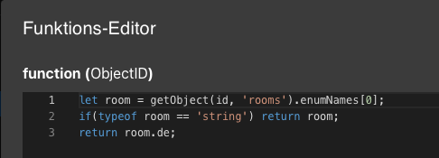

      Ich habe die JS-Funktion aus dem Post [gelöst] JS-Funktion zur Rückgabe des Zimmers bzw. eine ähnliche vorher schon gehabt und bekomme seit einiger Zeit {"ack":true} statt dem Zimmernamen in mein Objekt geschrieben.
      Screenshot vom Skript:
      Hoffe, es hat jemand ne Idee....

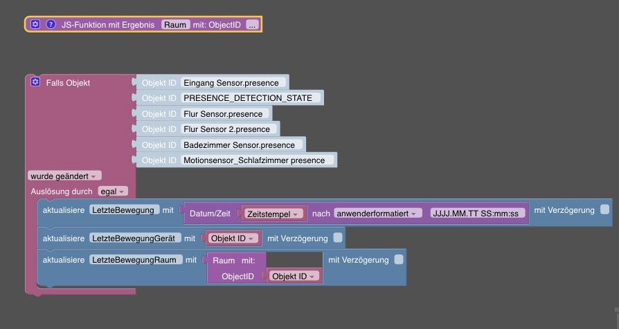

        ticaki Developer @Sebastian Kemmerling last edited by
        @sebastian-kemmerling
        zeig mal die Funktion in dem oberen Blockly

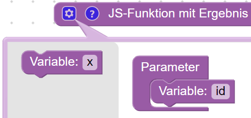

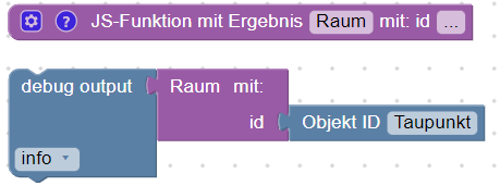

            Habs auch grad mal in den Debug rein geholt. Bekomme dann einen Error:
            "script.js.common.Abwesenheit.LetzteBewegung: ReferenceError: id is not defined"
            Aber ich hol mir doch die ID aus dem Trigger, oder nicht?

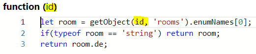

              paul53 @Sebastian Kemmerling last edited by paul53
              muss mit der in der Funktion verwendeten Variablen übereinstimmen.
              Sebastian Kemmerling 2 Replies Last reply Reply Quote 0
              • Sebastian Kemmerling
                Sebastian Kemmerling @paul53 last edited by
                @paul53 said in {"ack":true} statt Raumname in JS-Funktion:
                @paul53 Ah natürlich. Danke dir! Funktioniert wieder 🙂
