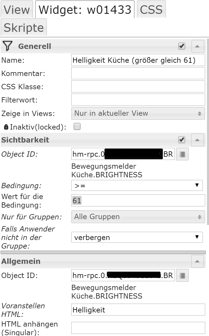

      Hallo ich mache ein Widget sichtbar über eine Bedingung. Bis jetzt über einen Festwert, ich würde allerdings lieber den Festwert durch eine Zahl die in eine Variable hinterlegt ist und sich ändert definieren.
      Wert für Bedingung 61 durch Variable ersetzen
      Geht das??
      Gruß Zippolighter

          • bahnuhr
            ok, dann genauer.
            Folgende Variablen anlegen (manuell bei Objekte -> kannst du natürlich auch anders benennen)
            javascript.0.status.zahl
            javascript.0.status.wert
            Bei objekt id schreibst du: javascript.0.status.zahl
            Bedingung: >=
            Bei Wert für Bedingung schreibt du: {javascript.0.status.wert}
            ( { sind wichtig)
            Jetzt wird das widget angezeigt, wenn die zahl größer ist als wert.
            Und wert kannst du per script ändern.
            mfg
            Dieter
            Nachtrag:
            Bei object id musst du natürlich deinen bwm Helligkeit eintragen.

              Klappt super,
              Danke für die ausführliche Erklärung. So habe ich es hinbekommen
