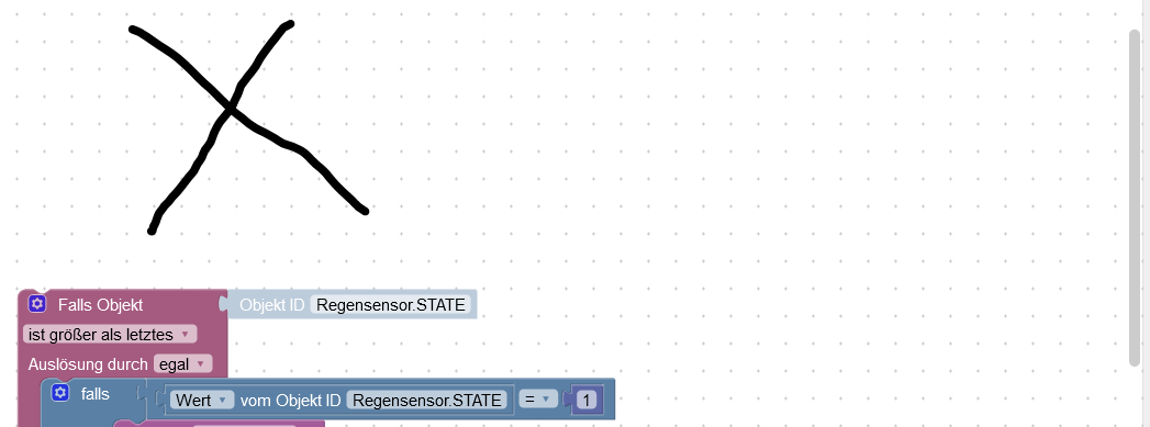

      ich räume gerade ein paar Blocklys auf und stelle fest, dass die Blöcke immer weit
      unten gespeichert wurden. Schiebe ich sie nach oben, werden sie trotzdem immer nach unten verschoben.
      Ist das ein Bug oder mal wieder ne Einstellungssache?
      Der Platz beim X ist verschwendet. Ziehe ich es hoch, wird es trotzdem wieder da unten gespeichert.

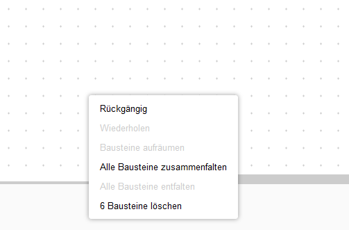

                                      bringt das hier was bei Dir ? (Bausteine aufräumen) --- rechte Maustaste
                                      haselchen Meister Mopper 2 Replies Last reply Reply Quote 1
                                      • haselchen
                                        haselchen Most Active @dslraser last edited by
                                        @dslraser
                                        Kann ich nicht auswählen 🙂
                                        Ich war schon immer was Besonderes 😬
                                        • dslraser
                                          dslraser Forum Testing Most Active @haselchen last edited by dslraser
                                          @haselchen sagte in Blockly speichert Blöcke immer unterhalb vom Ausgangspunkt:
                                          dann gibt es nix zum aufräumen...
                                          Edit: wenn Du mehrere nicht verbundene Blöcke oder auch Funktionen im Blockly hast, dann werden die „aufgeräumt“. z.B. mit gleichen Abständen.
