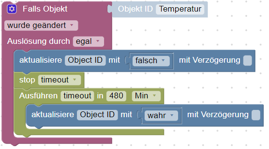

          Vorschlag:
          I 1 Reply Last reply Reply Quote 1

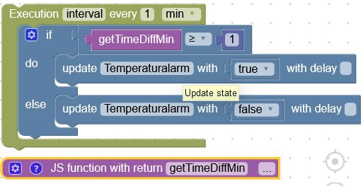

                      oder das Blockly:
                      Somit kann man im Blocly einstellen, in welchem Intervall geprüft wird und wie groß die 'Zeitspanne maximal sein darf... (jeweils in Minuten)
