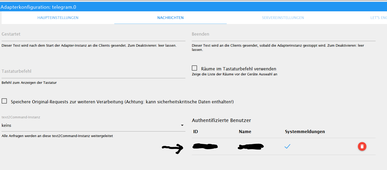

        Was sagen denn die ID Nummern in den Adapter Instanzen?
        Unter Nachrichten:
        Ich habe auch verschiedene Bots und 1 Chat-ID für diese.
        Ich denke, dass liegt an deinem Telegram Account. Alle Bots , die ich angelegt habe mit meiner Handynummer haben die gleiche ChatID.

          Guter Hinweis!
          Tatsächlich steht da bei beiden Instanzen dieselbe ID, was ja auch logisch ist, da ich nur einen Benutzer für beide Bots nutze. War mir nur nicht klar, daß das gleichzeitig die Chat ID ist.
