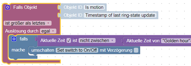

      kannst du mir bitte deinen Rat bzgl. eines Triggers geben? Ich kann den im Moment nicht wirklich real durchprobieren:
      Ziel ist es, das Umschalten des switches durch entweder eine Änderung eines Bewegungsmelders (Is motion) ODER durch einen aktualisierten timestamp der Türklingel zu triggern. (Und das ganze nur wenn es nicht hell ist). Kann man das so machen?

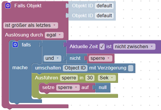

          Wie könnte man denn eine Sperrzeit von (muss mal stoppen wie lange das Licht anbleibt) x Minuten/Sekunden einrichten?
            paul53 @Thomas Braun last edited by paul53
            @thomas-braun sagte: Wie könnte man denn eine Sperrzeit von (muss mal stoppen wie lange das Licht anbleibt) x Minuten/Sekunden einrichten?
            Man muss erst eine dummy-Variable erstellen, um auf die Timer-Variable sperre zugreifen zu können.
            F Thomas Braun 2 Replies Last reply Reply Quote 0
              frankyboy73 @paul53 last edited by
              @paul53 Hi, ich habe schon lange nichts mehr mit Blockly gemacht, aber nur mal aus Neugier. Die Variable Sperre wird nach 30 Sekunden auf Null gesetzt, bleibt die dann nicht für immer so? Oder wodurch wird die auf nen anderen Wert gesetzt?
                paul53 @frankyboy73 last edited by
                @frankyboy73 sagte: wodurch wird die auf nen anderen Wert gesetzt?
                Durch "Ausführen sperre" wird die Variable zu einem Timer-Objekt.

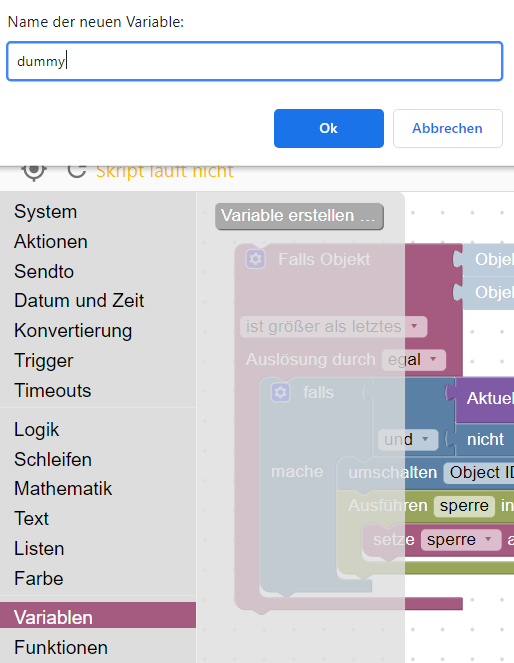

                    Ganzkleinlautfrag Wie erstelle ich denn eine Variable für ein Blockly? ☺️
                    F paul53 2 Replies Last reply Reply Quote 0
                      frankyboy73 @Thomas Braun last edited by
                      @thomas-braun Hi, wenn ich mich recht errinnere kannst du die Variablen links im Auswahlmenü irgendwo finden, ziehst die dann ins Blockly und benennst sie dann um. Und danach hast du die neue Variable auch im Auswahlmenü, sowie auch zur Auswahl für Sperre und Timeout usw. Bin mir aber nicht sicher.
                        @thomas-braun sagte: Wie erstelle ich denn eine Variable für ein Blockly?
                        Grauer Button "Variable erstellen".

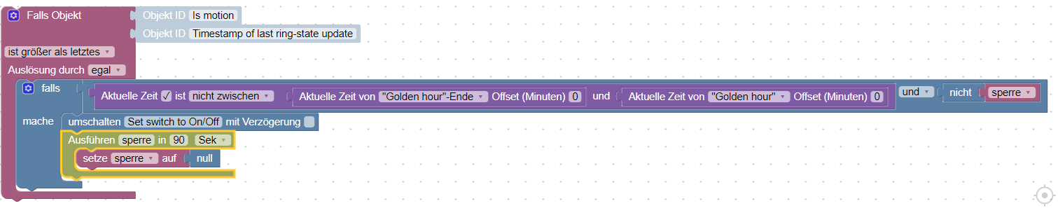

                                Thomas Braun Most Active @paul53 last edited by
                                Hab jetzt mal versucht nachzubasteln:
                                Wo finde ich denn den kompakten UND-Baustein aus deinem Beispiel?
