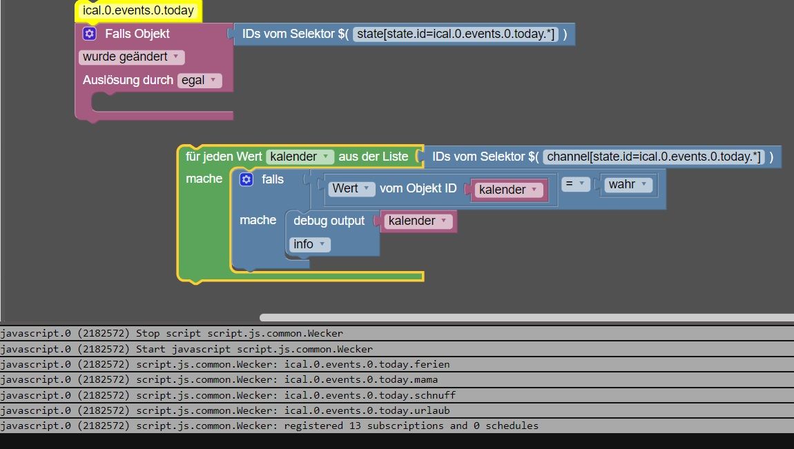

      ich möchte gerne mein Wecker Blockly etwas optimieren, dazu möchte ich gerne Id von Selektor verwenden.
      Ich bräuchte von meine Ical Kalender die Werte als Variable.
      Wie bekomme ich die Wahr werte nun alle separat in eine Variable?
      vielen Dank schon mal

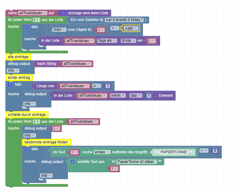

        seperat ? du kannst dir wieder ein array (list) machen und die werte darin speichern - später im script kannst du die dann ansprechen
        oder wolltest du was anderes ?

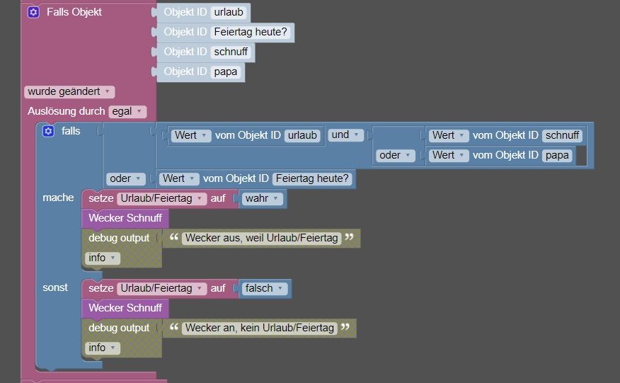

          ich möchte z.b. wenn in der Liste Urlaub und papa vorkommt der Wecker ausgeschalten wird.
          dieses Blockly vereinfachen!

            @bishop also - wirklich einfacher wird das ganze nicht - das abschalten blockly wird ja gleich bleiben. es geht ja eigentlich nur um das obere blockly.
            da du aber mit dem selektor erstmal alles aussortieren musst, wird der aufwand größer - also keine vereinfachung
            der selektor bringt dir hier nicht viel - außer mehr aufwand 😞
