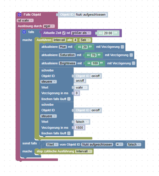

      seit gestern benutze ich den iobroker und versuche nun mein Türschloss mit der Lampe daneben zu koppeln.
      Ziel ist, wenn nach 20:00 die Türe nicht verschlossen ist soll die Lampe rot aufblinken bis die Türe verschlossen ist.
      Dazu zwei Fragen:
      1. Wie ändere ich die Farben der Lampe (welcher Block)
      2. Wie bringe ich die Lampe dazu aufzuhören zu blinken sobald das Türschloss den Status: locked meldet?
      Danke im Voraus!

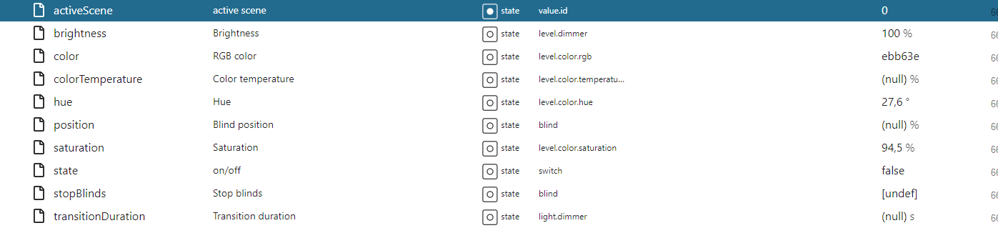

        @autsmarthome Die Frage ist womit(Adapter) steuert Du die Lampe? Und zeig mal die Datenpunkte dort.

                und wie deine Datenpunkt dazu aussieht
                Ich denke da kommt sowas bei raus:
                  AUTSmartHome @Homoran last edited by
                  @homoran Danke für die schnelle Abhilfe!
                  Folgende Datenpunkte werden mir angezeigt (sofern das Datenpunkte sind):

                      @homoran Das mit dem blinken habe ich schon hinbekommen. Lediglich die Farbe zu ändern, daran scheitert es noch.
                      Sie sollte ganz ausgehen. Ist doch mit nem Prüfungs-Block realisierbar, oder ?

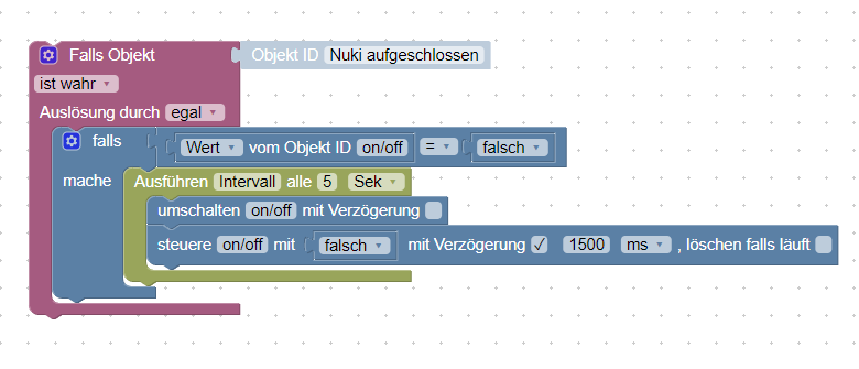

                        Homoran Global Moderator Administrators @AUTSmartHome last edited by
                        @autsmarthome Das ist aber IMHO nicht das was du willst
                        Du willst doch um 20:00 prüfen ob die Tür abgeschlossen ist
                          @homoran Da hast du recht, war im falschen Skript unterwegs;
                            Homoran Global Moderator Administrators @AUTSmartHome last edited by Homoran
                            @autsmarthome sagte in Farben von IKEA Lampen ändern:
                            Da hast du recht
                            und jetzt ist es immer noch nicht was du willst
                            Du triggerst zu dem Zeitpunkt wo aufgeschlossen wird.
                            Dein sonst falls kann gar nicht eintreten
                            Außerdem schreibst du Strings in die Datenpunkte, in die Zahlen müssen
                            Am besten triggerst du auf 20:00 und prüfst den Zustand um die Lampe anzuschalten
                            Beim (späten) Abschließen kannst du darauf triggern um die Lampe wieder auszuschalten

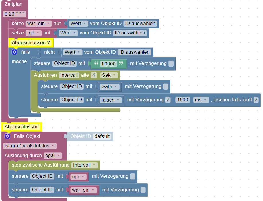

                              @homoran Danke für deinen Input. Die Frage dich ich mir weiterhin stelle, ist wie ich die Farbe der Lampe ändern kann. & sobald die Tür verschlossen ist, wieder auf die Farbe zurückgestellt wird die vor dem "Alarm" eingestellt war.
                              Zudem möchte ich wissen, wie die Lampe eingeschaltet bleibt wenn sie vor dem Auslösen auch schon ein war.
                              Danke vorab.
                                siehe mein Beispiel
                                Die alten Parameter die vor dem "Alarm" eingestellt waren mit dem Alarm in Variablen schreiben und später wieder zurück
                                dito!
                                den Zustand in eine Variable schreiben und später wieder zurückschreiben
                                  paul53 @AUTSmartHome last edited by paul53
                                  @autsmarthome sagte: sobald die Tür verschlossen ist, wieder auf die Farbe zurückgestellt wird die vor dem "Alarm" eingestellt war.
                                  Enthält RGB nicht alle Informationen zu Farbe, Sättigung und Helligkeit? Wenn ja, Vorschlag:
                                    Was passiert eigentlich bei diesem Blockly, wenn die Tür innerhalb der 1500msec Verzögerung geschlossen und das Intervall beendet wird?
                                    Wird die Lampe trotzdem ausgeschaltet?
                                    Und nicht ggf. im zweiten Trigger der war_an Zustand wieder überschrieben?
                                      paul53 @Homoran last edited by paul53
                                      @homoran sagte: Und nicht ggf. im zweiten Trigger der war_an Zustand wieder überschrieben?
                                      Damit nicht zwangsweise nach Ablauf des Auschalt-Timers ausgeschaltet wird, muss "löschen falls läuft" angehakt sein. Dann stoppt der Schaltbefehl im zweiten Trigger den Timer.
