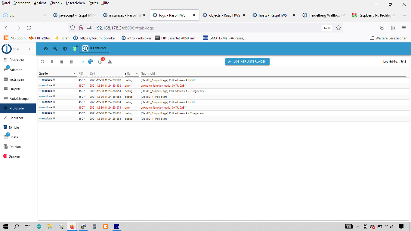

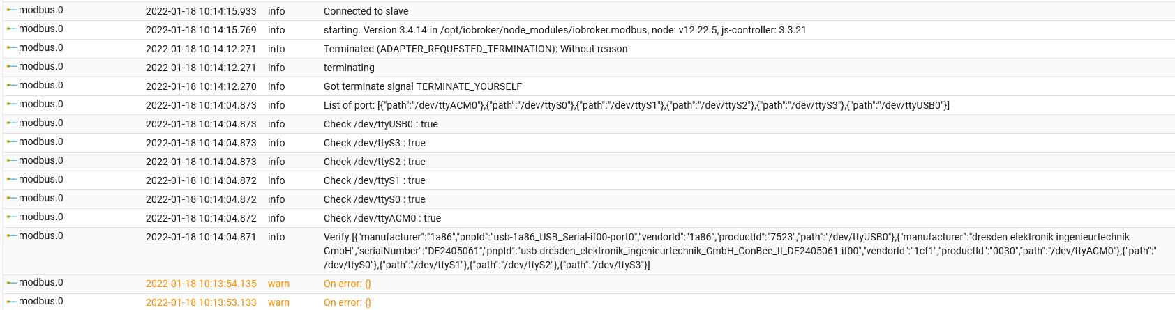

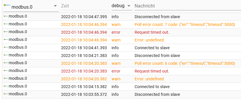

      Ich schlage mich mit der Wallbox herum. Ziel ist PV-Überschuß laden.
      Verbindung zur Wallbox bekomme ich, aber auch diverse Fehler.
      Zur Fehlersuche habe ich das Schreiben der Holding-Register erstmal aufgegeben (da ernte ich weitere Fehler) und lese nur noch einige Input-Register zum Testen.
      Ich habe den Raspberry über 0,5m Cat5-Leitung und USB-RS484-Adapter mit der Wallbox verbunden, Abschlusswiderstände sind eingeschaltet.

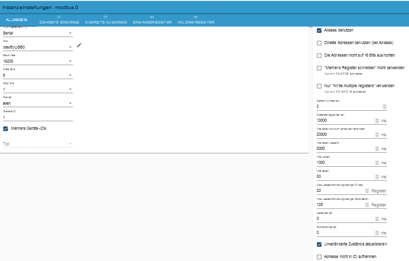

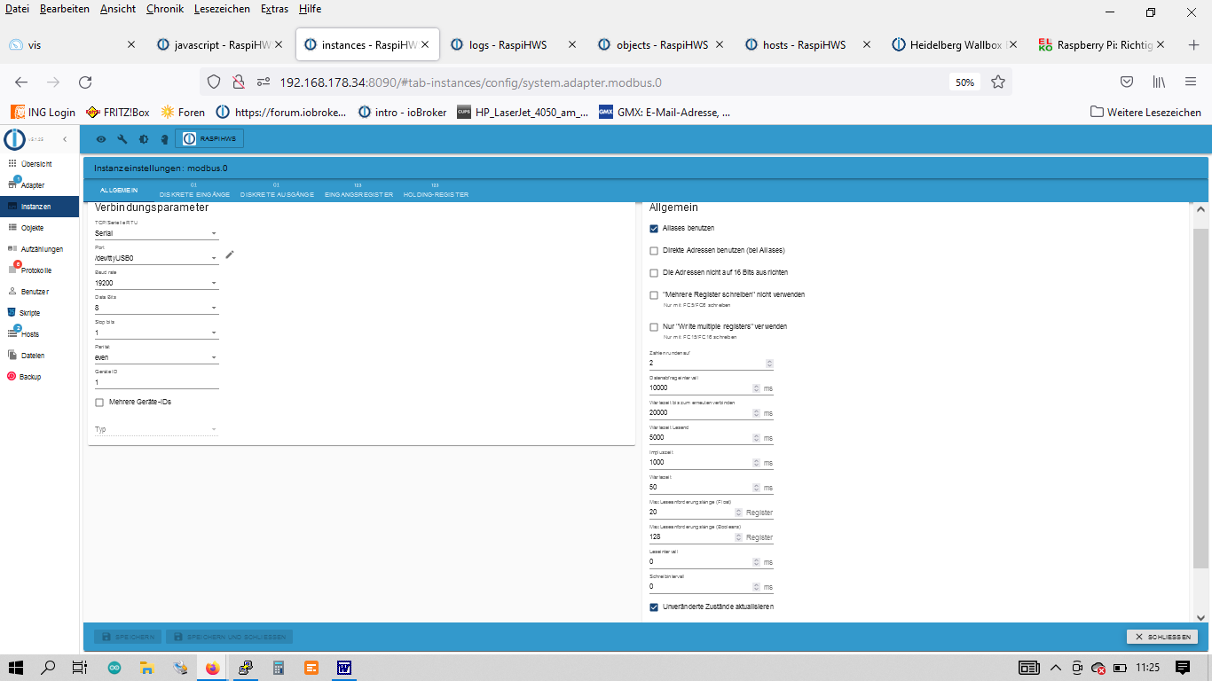

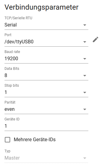

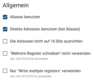

      Meine Einstellungen:
      Was ist das für ein Fehler:
      unknown function code: 0x7f, 0x9f
      Wie kann ich überhaupt noch vorgehen?
      Danke schonmal und viele Grüße!

          ich verbinde nicht über TCP, sondern über RS485.
          Die Wallbox hat nur eine RS485-Schnittstelle. Wenn du über TCP auf die Wallbox zugreifen möchtest, so brauchst du also einen Konverter von TCP auf RS485.
          Warum ich den Raspberry über den USB-RS485-Konverter verbinde: Der Raspi sitzt in der Nähe, und es kostet wenig.
          Du hast richtig verstanden: USB in den Raspi und die Kabel in der Box aufgelegt.
          Mein Fehler war der Konverter aus China. Das Ding liefert nur eine "wackelige, eingeschränkte" Verbindung und verdient die Mülltonne. Mit einem anderen USB-RS485-Konverter klappt es jetzt
          ThomasM 1 Reply Last reply Reply Quote 0

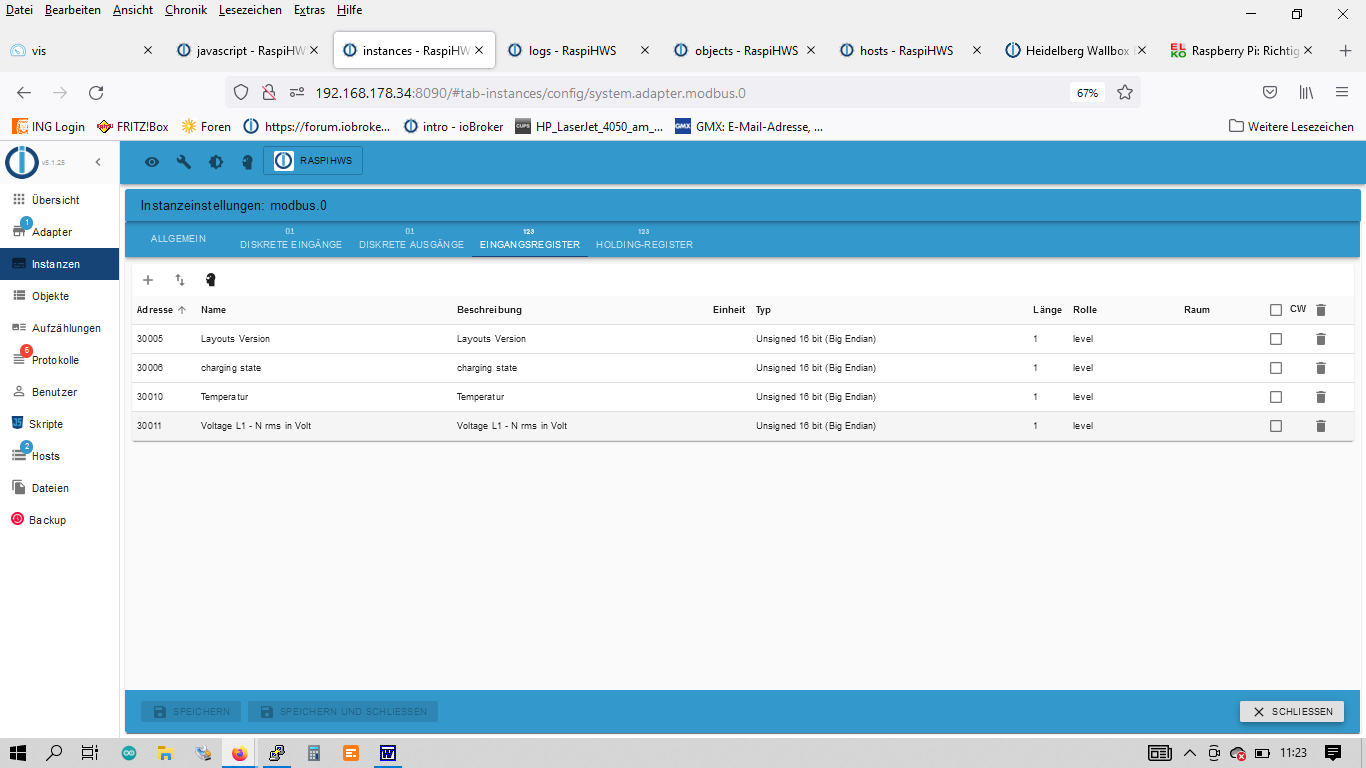

                        Früher konnte man in der Modbus-Instanz csv-Datei ex/importieren. Finde ich leider nicht mehr wieder. Wäre hilfreich... Ist diese Option verschwunden?
                        • ThomasM
                          ThomasM @olfi13 last edited by
                          @olfi13 Moin,
                          ich finde auch keine Im-/Exportmöglichkeit.
                          • N
                            NewPaint2 @ThomasM last edited by

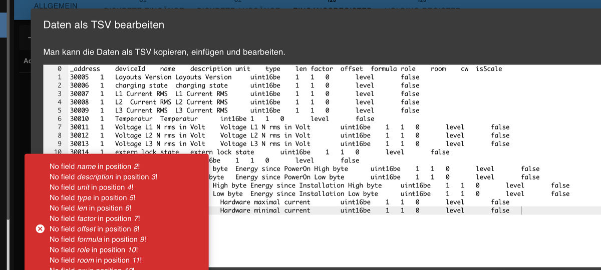

                            @thomasm klick mal im Adapter auf das "Register" dann das "+" "Daten als TSV bearbeiten"

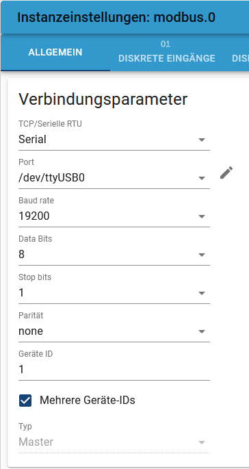

                                          Kannst du vielleicht gebrauchen (als tsv in die Instanz importieren) :
                                          modbus Wallbox Input Register.txt
                                          modbus WallboxHolding Register.txt
                                          D ThomasM 3 Replies Last reply Reply Quote 0
