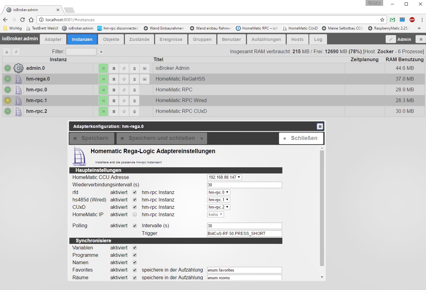

      Guten Abend zusammen,
      um vorab (Neubau eines Hauses) etwas testen zu können, habe ich mir hier ein Testbrett gebastelt, dass aus einer CCU2 mit EnOcean Funkmodul, Homematic Wired Komponeneten, sowie dem Eltako EnOcean RS485-Bus System besteht.
      Bis jetzt funktionierte alles zufriedenstellend und ohne Komplikationen. Einzig, dass die App Homedroid die per CUxD angebundenen Aktoren nicht richtig darstellt und ich sie per App nicht steuern kann, bin ich auf ioBroker gekommen und wollte etwas mit der Visualisierung spielen.
      Habe den Windows Installer 0.8.0 erst auf einem Netbook, später auf einen recht flotten PC installiert.
      Bei beiden Installationen habe ich das Problem mit dem hier im Forum wohl bekannten hm.rpc Problem. Leider finde ich nirgends einen Lösungsvorschlag.
      Ich habe es erst mit dem mitgelieferten Node 4.5 probiert, nun auf 6.10 geupdatet, auch den vorgestern erschienenen Adapter 1.4.2 installiert, aber ich komme einfach nicht weiter.
      Beim RPC Adapter mit Daemon: frd funktioniert nur das XML-RPC, das empfohlene BIN-RPC verbindet nur kurz, disconnected wieder nachdem die eingestellte Verbindungscheck Zeit abgelaufen ist und der Status bleibt Gelb.
      Der zweite RPC Adapter mit Daemon CUxD verbindet relativ schnell. Da habe ich aber das Problem, dass während des Dimmens oder des Hoch und Runterfahrens der Rollläden, die CCU2 für die Dauer von ca 20 Sekunden lahm gelegt wird.
      Wenn ich also in dieser Phase einen anderen Aktor, z.B. Licht An betätige, schaltet die CCU das Licht erst 20 Sekunden später. Werden mehrere Aktionen ausgeführt, werden diese dann erst nach den 20 Sekunden alle abgearbeitet.
      Am schlimmsten ist es mit dem dritten RPC und dem eingestellten Daemon für die HM Wired Geräte.
      Egal welches Protokoll (XML/BIN) ich anwähle, die CCU wird komplett abgeschossen und lässt sich nicht mehr bedienen. Die Eieruhr dreht permanent. Ich muss das Netzteil ziehen und die CCU neu booten.
      Ich bin wirklich verzweifelt, da ich schon seit Tagen alle Szenarien durch habe. Selbst verschiedene CCU2 Firmware Versionen habe ich ausprobiert. Die CCU2 ist neu und quasi Jungfräulich, nur ein Programm ist aktuell vorhanden, selbst das habe ich test weise gelöscht.
      Ach ja, der Haken bei "Synchronisiere Geräte neu (einmalig)" verschwindet nur bei CUxD, bei rfd und hs485d" bleibt er.
      Kann mir bitte jemand helfen?
      Bedanke mich schon mal im Voraus und wünsche einen schönen Abend.
      Beste Grüße
      Tom

        Wenn du Screenshots der Konfigurationen von den rpc und dem rega-Adapter einstellst kann ich mir das ansehen.
        Auch wäre interessant, was noch alles auf der CCU läuft, so weiss ich nicht wie sich das EnOcean-Modul auswirkt, das muss aber nichts heißen.
        Weiterhin wären Fehlermeldungen im Log ebenfalls hilfreich.

            Die Konfiguraionen sehen ok aus.
            Das log zeigt nur dass bei jedem Neustart die Datenpunkte wieder neu eingelesen und auch über rega die Klarnamen von der CCU geholt werden.
            Letzteres belastet natürlich die ReGa auf der CCU wenn es häufig und lange passiert und kann zum Absturz der CCU führen.
            Soll es aber nicht!
            Also sollte ggf. Auf der CCU noch etwas im Systemlog zu finden sein.
            Meiner Meinung nach liegt dort das Problem.
            Rainer
              dil3ttant last edited by
              Guten Tag Rainer,
              komme endlich dazu einen Test zu fahren.
              Als Vorabinformation, ich habe die XML-API deinstalliert. Zudem habe ich IPV6 bei meinem Windows 10 deaktiviert. Leider hat es nichts gebracht.
              Im Spoiler findest du den CCU-Log
              CCU frisch gestartet, ioBroker aus.
              Weiter unten siehst du, wann ich ioBroker REGA + RPC.1 (Wired per XML-RPC PROTOKOLL) gestartet habe.
              Die Zentrale ist direkt knapp 10 minuten schwer beschäftigt und nicht ansprechbar. Erst wenn ich die Instanzen stoppe, dauert es 2-3min, dann erst kann ich drauf zugreifen und die Log Datei downloaden.

              ! Feb 26 14:46:15 homematic-ccu2 user.info kernel: [ 27.870000] eq3loop: created slave ttyS0
              ! Feb 26 14:46:15 homematic-ccu2 user.info kernel: [ 27.880000] eq3loop: created slave mmd_bidcos
              ! Feb 26 14:46:17 homematic-ccu2 user.info kernel: [ 30.220000] eq3loop: eq3loop_open_slave() mmd_bidcos
              ! Feb 26 14:47:39 homematic-ccu2 daemon.warn cuxd[318]: process_rpc_request(127.0.0.1) - illegal XMLRPC(listDevices) request
              ! Feb 26 14:47:55 homematic-ccu2 user.info kernel: [ 127.480000] eq3loop: eq3loop_open_slave() ttyS0
              ! Feb 26 14:47:55 homematic-ccu2 user.info kernel: [ 127.480000] eq3loop: eq3loop_close_slave() ttyS0
              ! Feb 26 14:47:55 homematic-ccu2 user.info kernel: [ 127.700000] eq3loop: eq3loop_open_slave() ttyS0
              ! Feb 26 14:47:55 homematic-ccu2 user.info kernel: [ 127.730000] eq3loop: eq3loop_close_slave() ttyS0
              ! Feb 26 14:47:56 homematic-ccu2 user.info kernel: [ 129.390000] eq3loop: eq3loop_open_slave() ttyS0
              ! Feb 26 14:47:57 homematic-ccu2 user.notice kernel: [ 129.460000] eq3loop: eq3loop_ioctl_slave() ttyS0: unhandled ioctl 0x5459
              ! Feb 26 14:47:57 homematic-ccu2 user.notice kernel: [ 129.460000] eq3loop: eq3loop_ioctl_slave() ttyS0: unhandled ioctl 0x545D
              ! Feb 26 14:48:22 homematic-ccu2 daemon.warn cuxd[318]: process_rpc_request(127.0.0.1) - illegal XMLRPC(init) request
              ! Feb 26 14:48:25 homematic-ccu2 user.warn kernel: [ 158.340000] tun: module has no symbols (stripped?)
              ! Feb 26 14:48:26 homematic-ccu2 user.info : hss_lcd: Programm initialisiert.
              ! Feb 26 13:48:26 homematic-ccu2 daemon.info init: starting pid 530, tty '/dev/ttyAMA0': '/sbin/getty -L ttyAMA0 115200 vt100 '
              ! Feb 26 13:48:27 homematic-ccu2 daemon.info init: starting pid 531, tty '/dev/ttyGS0': '/sbin/getty -L ttyGS0 115200 vt100 '
              ! Feb 26 14:48:48 homematic-ccu2 daemon.info cuxd[318]: INIT 'xmlrpc_bin://127.0.0.1:1999' '1238'
              ! HIER STARTE ICH IOBROKER mit dem RPC.1 (Wired) per XML-RPC PROTOKOLL
              ! Feb 26 14:51:41 homematic-ccu2 local0.err ReGaHss: Error: IseXmlRpc::CallGetValue: XmlrpcTypeToIseVal failed [../Platform/DOM/iseXmlRpc.cpp (1455)]
              ! Feb 26 14:51:41 homematic-ccu2 local0.err ReGaHss: Error: IseHssDP::ReadValue: CallGetValue failed; sVal = 0 [../Platform/DOM/iseDOMdpHSS.cpp (130)]
              ! Feb 26 14:52:56 homematic-ccu2 user.err hs485d: XmlRpc transport error calling system.listMethods({"hm-rpc.1"}) on http://192.168.88.92:2000/RPC2:
              ! Feb 26 14:53:59 homematic-ccu2 user.err hs485d: XmlRpc transport error calling listDevices({"hm-rpc.1"}) on http://192.168.88.92:2000/RPC2:
              ! Feb 26 14:55:02 homematic-ccu2 user.err hs485d: XmlRpc transport error calling system.listMethods({"hm-rpc.1"}) on http://192.168.88.92:2000/RPC2:
              ! Feb 26 14:56:06 homematic-ccu2 user.err hs485d: XmlRpc transport error calling listDevices({"hm-rpc.1"}) on http://192.168.88.92:2000/RPC2:
              ! Feb 26 14:57:09 homematic-ccu2 user.err hs485d: XmlRpc transport error calling system.listMethods({"hm-rpc.1"}) on http://192.168.88.92:2000/RPC2:
              ! Feb 26 14:58:12 homematic-ccu2 user.err hs485d: XmlRpc transport error calling listDevices({"hm-rpc.1"}) on http://192.168.88.92:2000/RPC2:
              ! Feb 26 14:59:15 homematic-ccu2 user.err hs485d: XmlRpc transport error calling system.listMethods({"hm-rpc.1"}) on http://192.168.88.92:2000/RPC2:
              ! Feb 26 15:00:18 homematic-ccu2 user.err hs485d: XmlRpc transport error calling listDevices({"hm-rpc.1"}) on http://192.168.88.92:2000/RPC2:
              ! Feb 26 15:00:39 homematic-ccu2 user.err hs485d: XmlRpcClient error calling event({[methodName:"event",params:{"hm-rpc.1","MEQ1770181:13","STATE",true}]}) on http://192.168.88.92:2000/RPC2:
              ! Feb 26 15:00:39 homematic-ccu2 user.err hs485d: XmlRpc transport error</fec></bio-0>
              Versuche es gleich nochmal mit dem BIN Protokoll und reiche den Log nach.
              Viele Grüße Tom
                  Hallo Rainer,
                  das ist Schade. Vielleicht schaut noch jemand mal drüber. ich bin wirklich ratlos. Es kann ja nicht sein, dass ich der einzige bin, der mit dem Problem kämpft.
                  hier nochmal das gleiche per BIN Protokoll.
                  hm-rpc.1 verbindet sich, nach den eingestellten 60 Sekunden Verbindungscheck wieder ein Disconnect und die CCU zeigt mir Ihre Eieruhr…Feierabend. Diesmal erholt sie sich anscheinend gar nicht mehr, auch wenn beide Instanzen von mir gestoppt werden.
                  Viele Grüße
                  Tom

                  • Y
                    ykuendig last edited by
                    Da waren früher mal schon so ähnliche Probleme, wenn die IP in der Instanz nicht eindeutig und erreichbar war.
                    Sieht zwar im Screenshot so aus, aber ist die IP für den ioBroker richtig eingestellt. Ist kein /Router/Firewall/Dienst dazwischen, welcher die Kommunikation beeinflussen (blockieren) könnte?
                      Hallo Yves,
                      was meinst du mit IP für ioBroker richtig eingestellt?
                      Die IP 192.168.88.92 ist der PC auf dem ioBroker aktuell läuft.
                      Die 192.168.88.147 ist die CCU2.
                      Ich würde ja auch sagen, dass es vielleicht an einer Firewall oder ähnlichen liegt, aber bei den beiden anderen Instanzen scheint es ja zu laufen.
                      Problemkind ist wirklich das Wired RPC. Da zerlegt sich die CCU2. Selbst CUxD läuft, zwar nicht schnell, aber es läuft.
                      Danke und viele Grüße
                      Tom
                      • Y
                        Ich fische da auch im Trüben.
                        Früher war das so, dass man im Konfig-Dialog auch 0.0.0.0 oder andere installierte Interface auswählen konnte. Wenn einer dann die 0.0.0.0 erwischte, ist die CCU ins Leere gelaufen und ist zerschellt. Wie gesagt, sieht bei Dir gut aus (ausser Du hättest mehere NICs drin 😉 )
                        Die CCU muss jedenfalls die eingestellten IP (inkl. Port) erreichen können!
                          @ykuendig:
                          Die CCU muss jedenfalls die eingestellten IP (inkl. Port) erreichen können! `
