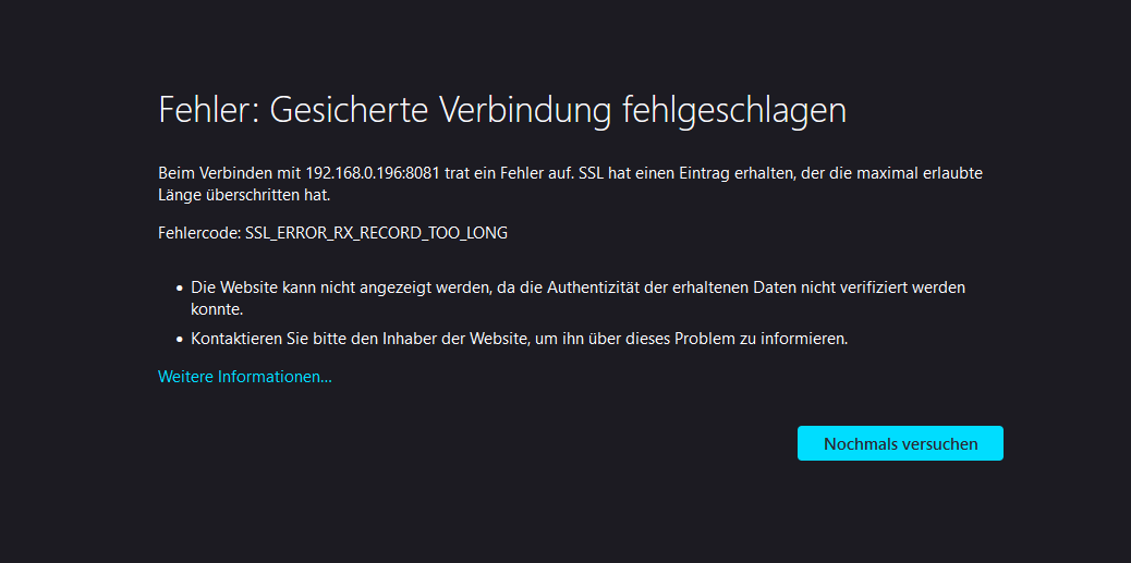

        Mir fällt gerade auf, ich könnte ja mal den Fehler im Browser anzeigen:
          Thomas Braun Most Active @Philipp Dorn last edited by
          @philipp-dorn
          Von SSL hab ich keine Ahnung. Meine Installation kommt ohne aus.
