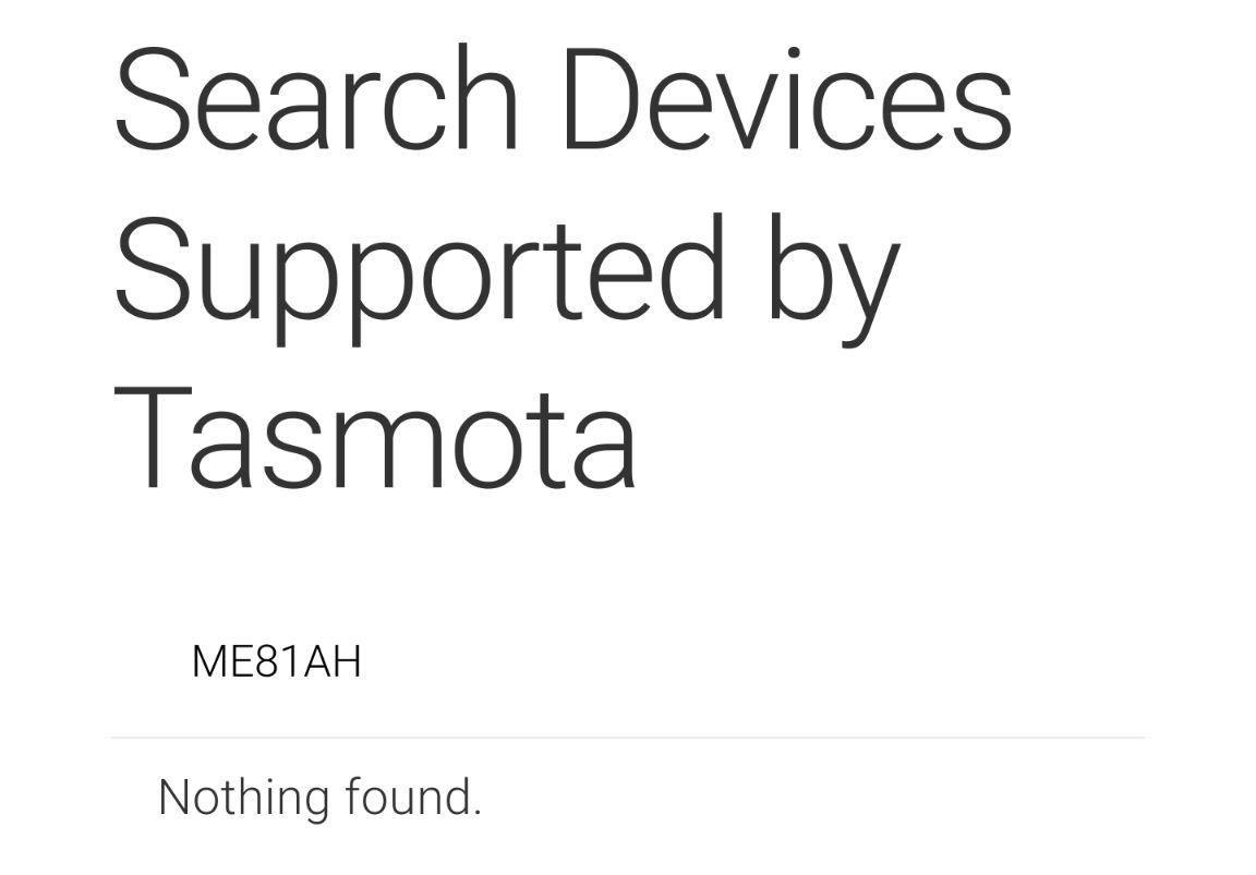

        @heino said in Wandthermostat ME81AH:
        Kann ich die Tasmota rein
        Eher nicht wenn man dieser Seite trauen will:
        Auf die schnelle habe ich das hier gefunden, damit sollte sich das Gerät zumindest befreien lassen: https://github.com/klausahrenberg/WThermostatBeca
        Und sonst gilt es sich natürlich VOR dem Kauf zu informieren ob das Teil kann was es soll/muss (für mich u.a. die Volle Kontrolle 💡)
