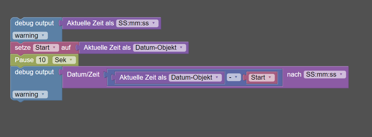

      Ich habe irgendwie ein Problem bei der Zeitdifferenz oder einen Denkfehler.
      Hier mal ein Beispiel:
      Die aktuelle Zeit wird korrekt ausgegeben aber bei der Zeitdifferenz wird eine Stunde addiert.
      14:49:27.527	warn	javascript.0 (1093) script.js.common.Test.TEST_ML: 14:49:27
      14:49:27.528	info	javascript.0 (1093) script.js.common.Test.TEST_ML: registered 0 subscriptions and 0 schedules
      14:49:37.528	warn	javascript.0 (1093) script.js.common.Test.TEST_ML: 01:00:10
      Denkfehler?

        @pjo123456 sagte: bei der Zeitdifferenz wird eine Stunde addiert.
        Bei der Formatierung nach "SS:mm:ss" wird die Zeitzone berücksichtigt.

          @paul53 vom ioBroker? Die korrekte Zeit wird ja ausgegeben. Also müsste doch die Zeitzone stimmen.
          Alles läuft ja auf einem Raspi und der gibt auch die aktuelle Uhrzeit aus.

            @pjo123456 sagte: müsste doch die Zeitzone stimmen.
            Ja, aber die wird mit eingerechnet.
