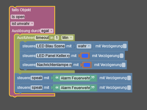

      Hallo, bin in der Freiwilligen Feuerwehr und bastel gerade (als IObroker Neulig) an einem Script...
      Hatte erst das Problem das die Ansage Alarm Feuerwehr in der Zeitschleife mit drin war..kam dann immer ...also rausgenommen.
      Nun wollte ich aber RGB Lampen auf Blau schalten...klappt irgendwie nicht...
      Aus geht es nach der eingestellten Zeit scheinbar auch nicht...
      Und zu guter letzt...wieso steht das Skript mitten "im Raum" ? Muß immer etwas hin und her scrollen. Wieso richtet sich das nicht nach der oberen linken Ecke aus.

              @gluecksmann Irgendwie ist noch nicht klar was du willst.
              so wie du das Skript gestellt hast macht es folgendes:
              wenn das Objekt "IsOpen" mit falsch aktualisiert wird:
              Ansage Alarm Feuerwehr 2 mal
              nach 1 Minute: Blaue Szene an.
              Was genau willst du ?

                Hallo, möchte das wenn das Object "isOpen" falsch ist folgendes passiert:
                Ansage Feuerwehr ist zweimal da es zwei Lautsprecher sind...das klappt...soll allerdings nur einmal, oder wenn ohne großen Aufwand möglich 3 mal passieren...
                DAnn sollen verschiedene RGB Lampen Blau Blinken...
                Die Lampen sollen dann aber nach 3 Minuten wieder ausgehen.
                Homoran Asgothian 2 Replies Last reply Reply Quote 0

                  setz erst einmal einen stop Timeout vor den Timeout.
                  Sonst läuft der Timeout mehrfach

                        Anbei mal ein Vorschlag als Pseudocode. Damit solltest Du Dir das ganze zusammen bauen können.
                        Kern ist die Kombination von "Timeout" zum abschalten nach 3 Minuten und "Intervall" um die Lampen jede Sekunde umzuschalten zum Blinken.
                        Trigger auf "IsOpen", Wert ist kleiner als vorher
                           stopTimeout
                           ausführen Timeout in 3 Minuten
                               Szene Blau ausschalten, alle Lampen ausschalten
                               stopIntervall
                           Lampen Einschalten
                           Warnmeldung per Speak ausgeben
                           ausführen Intervall alle 1 sek
                              Lampen mit "Umschalten" Baustein von an auf aus oder umgekehrt schalten
                        Wenn Du das so aufbaust sollte es nur aktiv werden wenn das "is Open" Objekt von wahr auf falsch wechselt.
