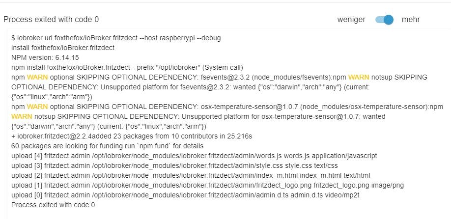

          https://github.com/foxthefox/ioBroker.fritzdect
          Hab installiert.
          Klappt einwandfrei mit exit 0
          Im Log ist kein Warn/Error vorhanden.
          Instanz wird grün -> alles gut soweit.
          Bisher hatte ich immer den Error/Hinweis bzgl. login.
          Mal schauen ob dieser noch kommt.

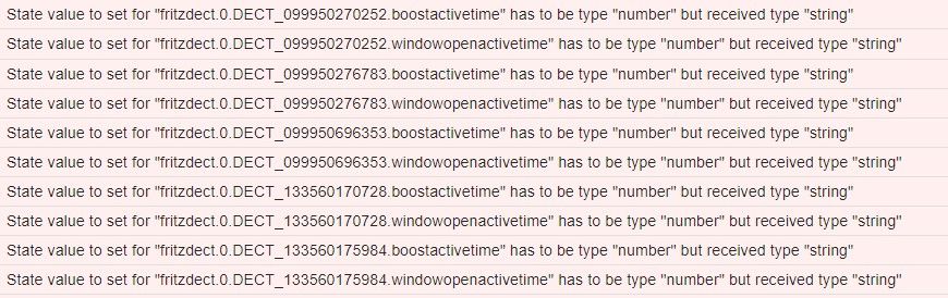

              So, hab mal auf Info umgestellt und ne Kleinigkeit gefunden:
              2021-12-31 12:01:39.091 - info: fritzdect.0 (1067710) State value to set for "fritzdect.0.DECT_109710188104.windowopenactiveendtime" has to be type "number" but received type "string"
              2021-12-31 12:01:39.092 - info: fritzdect.0 (1067710) State value to set for "fritzdect.0.DECT_109710188104.boostactiveendtime" has to be type "number" but received type "string"
              2021-12-31 12:01:39.093 - info: fritzdect.0 (1067710) State value to set for "fritzdect.0.DECT_109710188104.endperiod" has to be type "number" but received type "string"
              2021-12-31 12:01:39.214 - info: fritzdect.0 (1067710) State value to set for "fritzdect.0.DECT_092950223000.windowopenactiveendtime" has to be type "number" but received type "string"
              2021-12-31 12:01:39.218 - info: fritzdect.0 (1067710) State value to set for "fritzdect.0.DECT_092950223000.boostactiveendtime" has to be type "number" but received type "string"
              2021-12-31 12:01:39.219 - info: fritzdect.0 (1067710) State value to set for "fritzdect.0.DECT_092950223000.endperiod" has to be type "number" but received type "string"
              Da stimmt der Datentyp den die Comet liefern nicht mit dem überein was der Adapter erwarte 😉
                foxthefox Developer @Jan1 last edited by
                @jan1
                wenn ich es richtig überblicke werden diese mit String angelegt.
                Eventuell ist dort etwas von einer alten Objektdefinition erhalten geblieben.
                Da existierende Objekte nicht geändert werden, bleibt dies bei Neuinstallation erhalten.
                Bitte den Adapter stoppen, den fritzdect Objektbaum löschen und Adapter neu starten.
                Dann dürfte diese Meldung nicht mehr auftauchen.

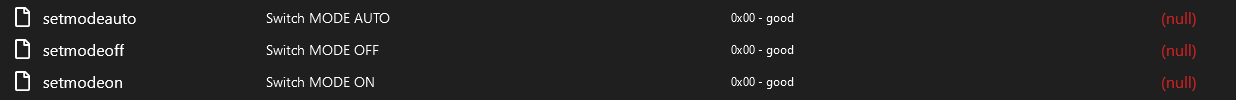

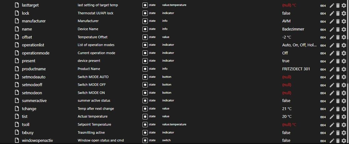

                                            Und bei einigen Werten steht jetzt "null" drin.
                                            Edit: So, jetzt habe ich das Log auch vernümpftig eingefügt, war mir wohl vorher ein Fehler unterlaufen, sorry.
                                            Edit2: Ich hatte das Adapter Update gemacht während 2 meiner Thermostate im Mode 1 (Aus) waren, den Objektbaum hatte ich auch gelöscht. Dadurch das die Thermostate Aus waren habe ich wohl für Tsoll und last target keine Werte bekommen. Heute morgen beim Fenster schließen, wurde der HK Mode auf 0 geschrieben und dann gabs die Fehler und der Adapter stoppte.
                                            Ich habe jetzt in der Fritzbox alle Thermostate auf Ein gestellt, den Objektbaum nochmal gelöscht und den Adapter gestartet. Jetzt läuft es erstmal wieder, die Tsoll und lastTarget werden auch angezeigt. Allerdings steht in diesen 3 Datenpunkten immer noch "Null" drin.
