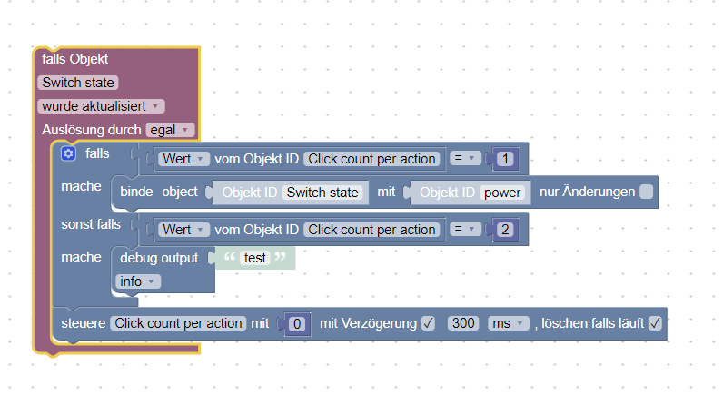

      Was ich vorhabe ist (dachte ich^^) ziemlich simple: 1 Click auf ON macht Lampe 1 an, 2 Click auf ON macht Lampe 2 an.
      Entsprechend schaltet 1 Click OFF Lampe 1 Off, 2 Click OFF Lampe 2 Off.
      Probiert habe ich es erst mit Script V1 (siehe Anhang), das triggerte den Click Counter. Das funktioniert super, sofern man nur On/Off nutzt. Sobald man UP/Down nutzt, reagiert ja der Click Count (und damit das Script) und die Bedingung "Click 1 + Switch State True" ist auch erfüllt. So ein Mist^^
      Also habe ich es mit V2 probiert. Da wird der Switch State getriggert und zusätzlich der Click Count ausgelesen. Momentan soll 1x klicken Lampe 1 schalten, ein Doppelklick zu Testzwecken ein Debug Log schreiben. Aber: Wenn ich Doppelklicke, geht die Lampe trotzdem an (bzw aus). Ich habe auch schon vor dem ersten "falls" eine Pause von 300ms eingesetzt, damit der Click Count "in Ruhe" auf 2 springen kann. Aber das hilft leider auch nicht...
      Vielleicht könnte sich das mal jemand anschauen und mir einen heißen Tipp geben? Auch gerne ein anderer Weg, der nach Rom führt.

        @mars_script sagte: Wenn ich Doppelklicke, geht die Lampe trotzdem an (bzw aus).
        Mars_script 1 Reply Last reply Reply Quote 0
        • Mars_script
          Mars_script @paul53 last edited by
          Danke dir, leider klappt das auch nicht. Der debug Log wird zwar gesendet, dafür reagiert die Lampe aber gar nicht mehr.

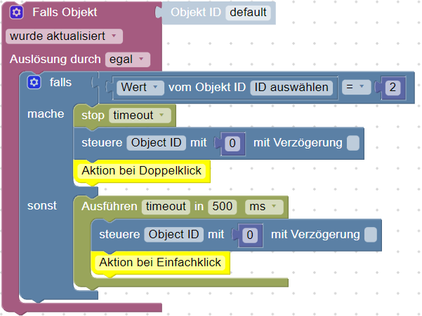

            Schau mal hier

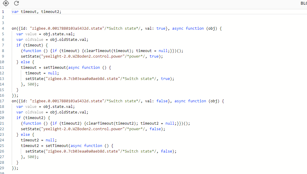

                  @paul53 sagte in Doppelklick mit Clickcounter (Philips Hue Dimmer Switch V1):
                  @mars_script sagte: ich suche mal nach einem Script
                  Schau mal hier

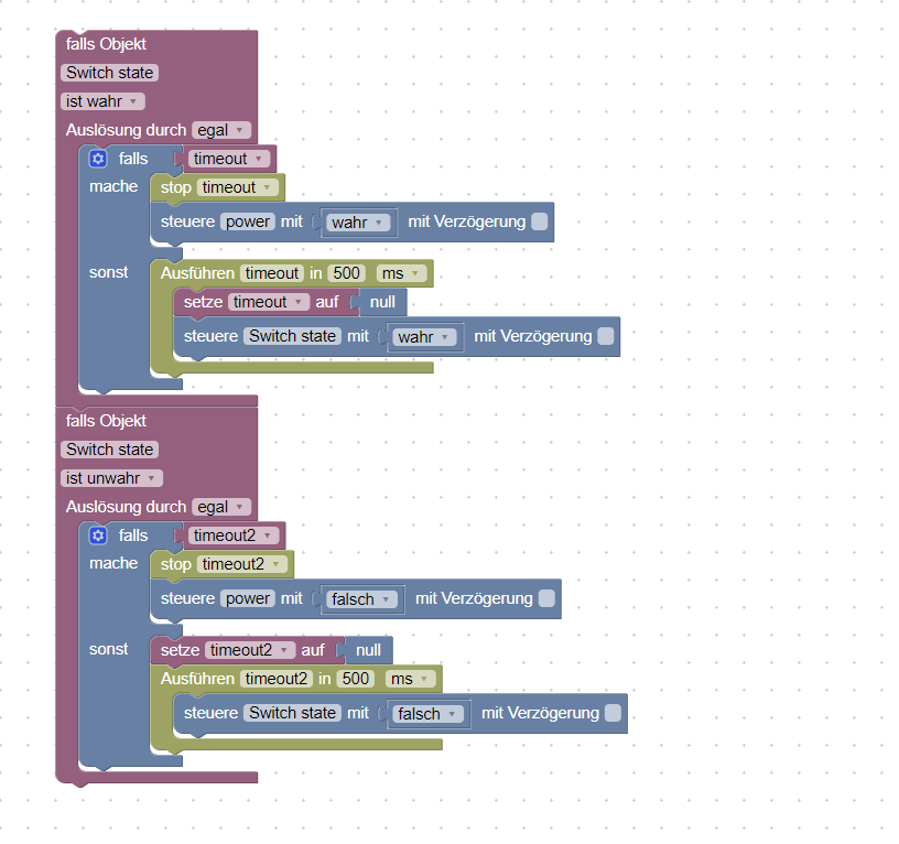

                  Irgendwie bekomme ich es nicht hin. Mal wird Funktion 1 bei Doppelklick ausgeführt, mal Funktion 2. Auf "Aus" (also switch state false) reagieren beide gleichzeitig.
                  Allerdings gibt es glaube ich ein Problem mit dem Schalter: Der blinkt ständig rot auf und im Log erscheint "Device xxx announced itself". Ich werde den also erstmal zurücksetzen und neu anlernen müssen und das Ganze dann nochmal probieren.
                  Kannst du vielleicht trotzdem mal über mein Skript schauen, ob da ein Fehler drin ist? Kann ich "Ein" und "Aus" überhaupt in ein Skript setzen oder sollte ich da lieber 2 draus machen?
                    paul53 @Mars_script last edited by paul53
                    @mars_script
                    Will man einen Doppelklick auswerten, kann man nicht auf "unwahr" triggern.
                    Willst Du umschalten (ein/aus/ein/...), dann nimm den Block "umschalten".
