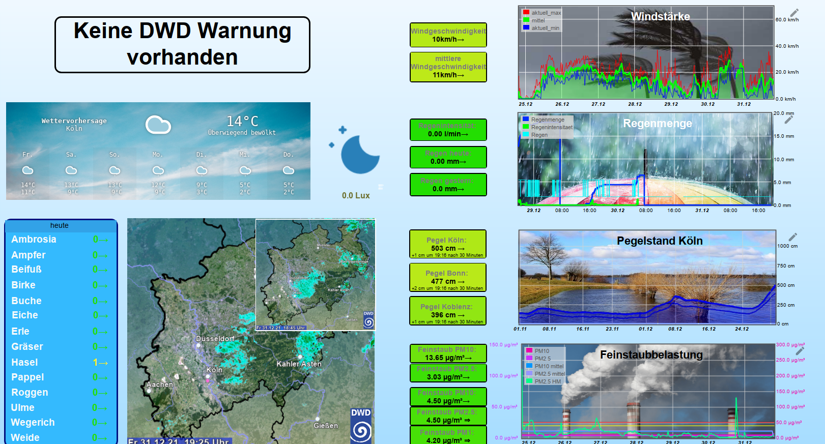

                Ein kurzes mal als Beispiel, mit dem ich mir die Regenradarkarte vom DWD abhole
                const request = require('request').defaults({ encoding: null });
                const url = 'http://www.dwd.de/DWD/wetter/radar/rad_nrw_akt.jpg';
                const url_Film = 'https://www.dwd.de/DWD/wetter/radar/radfilm_nrw_akt.gif';
                const idDp = '0_userdata.0.Wetter.Regen.NRW';
                const idDp_Film = '0_userdata.0.Wetter.Regen.NRW_Film';
                schedule('*/7 * * * *', function() {
                    request(url, function(err, response, data) {
                        if(!err && data) {
                            data = "data:" + response.headers["content-type"] + ";base64," + new Buffer(data).toString('base64');
                            setState(idDp, data);
                        request(url_Film, function(err, response, data) {
                        if(!err && data) {
                            setState(idDp_Film, data);
                Wenn es dann nicht zu schwer ist request gegen axios zu tauschen und ich weiß wie, denke ich, dass ich die anderen auch hinbekomme.

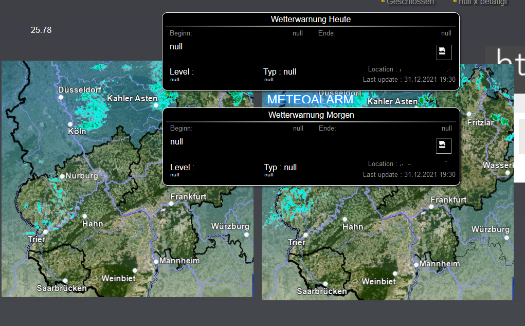

                                      • SBorg
                                        SBorg Forum Testing Most Active @Homoran last edited by
                                        @homoran Jepp, + dass muss so aussehen ^^
                                        Gif ist auch animiert, normales HTML-Widget bei mir mit Inhalt
                                        <img src="{0_userdata.0.Wetter.Regen.Hessen_Film}">
                                          Homoran Global Moderator Administrators @SBorg last edited by Homoran
                                          @sborg sagte in Wunsch: Pollenflug-(Adapter/wasauchimmer):
                                          <img src={0_userdata.0.Wetter.Regen.NRW_Film} width="260px">
                                          und da kommt jetzt nichts mehr
                                          auch beim Feststehenden Bild nicht
                                          EDIT: mit"" vor und hinter den {} klappt es jetzt
                                          ich hab dir dann noch ein true spendiert: setState(idDp_Film, buffer_gif, true);
                                          nochmals DANKE
                                          SBorg 1 Reply Last reply Reply Quote 0
