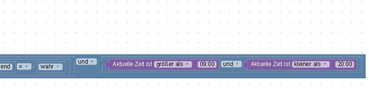

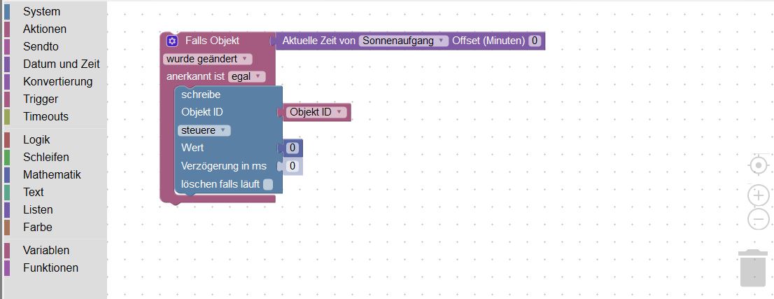

        Das wäre mal ein einfaches Beispiel von einem Anfänger, ist bestimmt nicht optimal, könnte aber so funktionieren. Mit den Mathematik-Bausteinen kannst du anstelle der Zeit noch weitere Bedingungen verknüpfen. Beim Wert kannst du anstelle der Zahl auch das vorher vorhandene wahr/unwahr verwenden, je nachdem, was du schalten willst. Bei ObjektID musst du nach die zu schaltende ID auswählen. Dann speichern und starten.

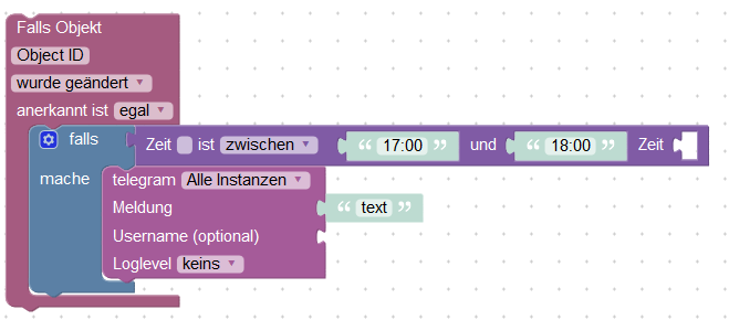

                                      Hallo
                                      Ich bekomme zwar eine Nachricht , aber ich bekomme es nicht hin das der Wert über Telegramm verschickt wird ~~![](</s><URL url=)<link_text text="https://uploads.tapatalk-cdn.com/201703 ... 312bde.png">https://uploads.tapatalk-cdn.com/20170305/0f63cdd4c5bcda2b550ce6d635312bde.png</link_text>" />
                                      Gesendet von iPad mit Tapatalk Pro~~
                                      • rantanplan
                                        rantanplan last edited by
                                        Hallo chucky666
                                        Du warst fast schon auf dem richtigen Weg.
                                        Mit einem Trigger beginnt/startet ein Blockly/Script.
                                        Dein Trigger reagiert auf die Temperaturänderung und dann wird das was "innerhalb" des Triggers steht ausgeführt und eine Nachricht versendet.
                                        Das was "außen" steht wird nicht ausgeführt!
                                        So sieht es aus, wenn Du auf einen Datenpunkt triggerst.

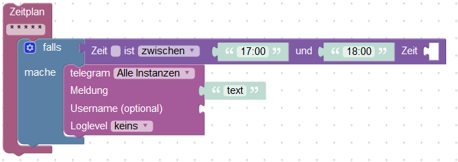

                                        Oder auf Zeit. In dem Beispiel jede Minute.
