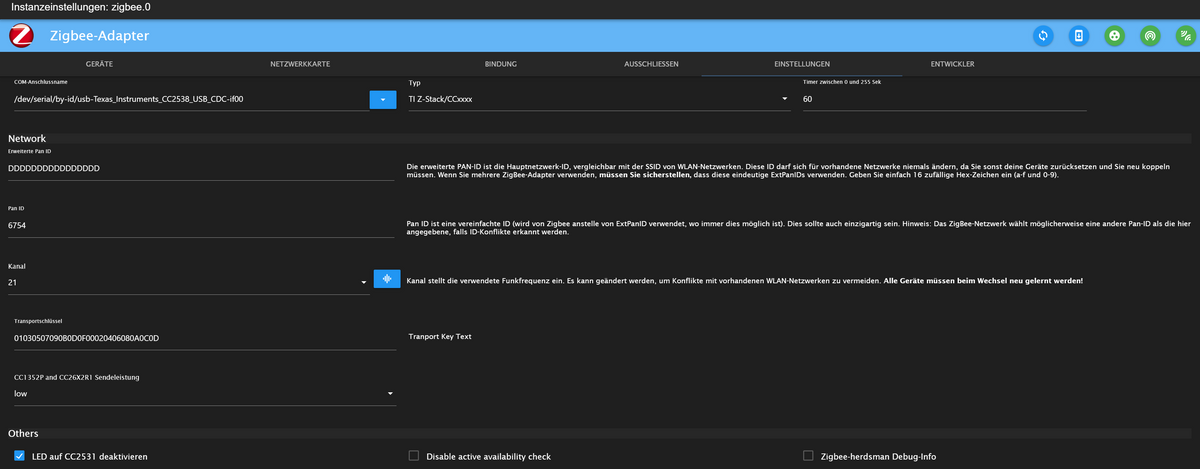

      Adaptereinstellungen V1.6.6:
      Hat jemand ne Ahnung was da los ist?

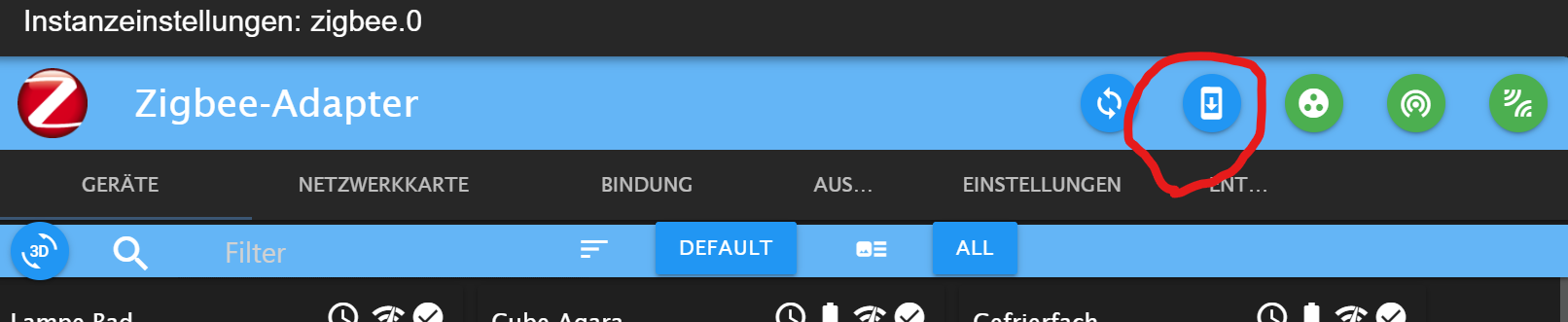

        Wie prüfst du denn auf Updates?
        Hab das noch nie gemacht.
            @Thomas-Braun OK. Es ist ja ok wenn angezeigt wird dass das Device keine Updates unterstützt. Das gabs ja schon immer. Aber dass mir der Adapter komplett abschmiert ist neu.
