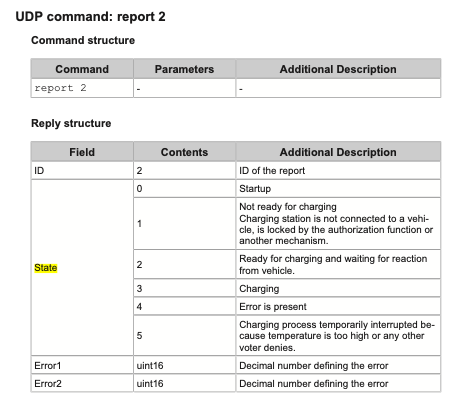

                                            Ich könnte mir vorstellen die heimische Wallbox nach dem Ladezustand abzufragen ob gerade eine Ladung im Gang ist. Solange geladen wird an der heimischen Wallbox kann der Intervall mit dem "Force_Refresh" getriggert werden. Ist keine Ladung vorhanden da das Fahrzeug abgesteckt oder voll ist kann der "Force_Refresh" beendet werden. Dann müsste in dein Adapter ein Feld rein das man frei definieren kann um auf den Zustand der Wallbox verlinken zu können.
                                            Ich habe dazu mal in meiner Wallbox (Keba C-Series) nachgeschaut aber ich sehe dort nur die Möglichkeit die Leistungswerte abzufragen die allgemeine Gültigkeit für andere Wallboxen haben dürften. Ansonsten habe ich nur noch einen Trigger der den Status der Ladung mit Zahlen darstellt. Aber sowas dürfte wiederum nicht jeder haben. Oder du machst das als freie Auswahl das man den State selbst definieren kann und du diese Variable dann abfragst und den "Force_Refresh" nur bei gesetztem Wert triggerst.
                                            Als Beispiel bei meiner Keba Wallbox:
                                            kecontact.0.state 3
                                            Mit dem Wert "3" ist eine Ladung gerade im Gang. Eine Alternative ist natürlich die Spannung auszulesen. Wenn diese größer NULL ist wird geladen und der "Force_Refresh" kann im Interval getriggert werden.
