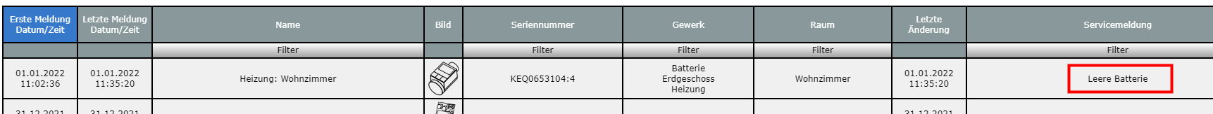

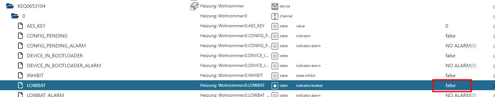

      in meiner CCU wird bei einem HM Heizungsaktor "leere Batterie" angezeigt.
      Und dieser state wird in iob nicht aktualisiert.
      Ist mir in letzter Zeit verstärkt aufgefallen, dass states in iob nicht aktualisiert werden.

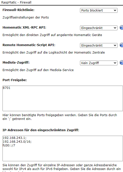

        @bahnuhr sagte in HM lowbat wird nicht aktualisiert in iob:
        ccu raspberrymatic ist aktuell
        CCU oder RM?
        hm-rega mal neu gestartet?
        Firewall der CcuMatic richtig eingestellt?
            Hab da nix geändert, lief/läuft seit Jahren so.
            bin da jetzt nicht drin, aber IMHO müssten da mindestens 2 Ports freigeschaltet werden.
            rega und rpc

              @homoran sagte in HM lowbat wird nicht aktualisiert in iob:
              rega und rpc
              gibts da irgendwo mal ein Muster.
              wie gesagt: hatte da noch nie Probleme mit.
