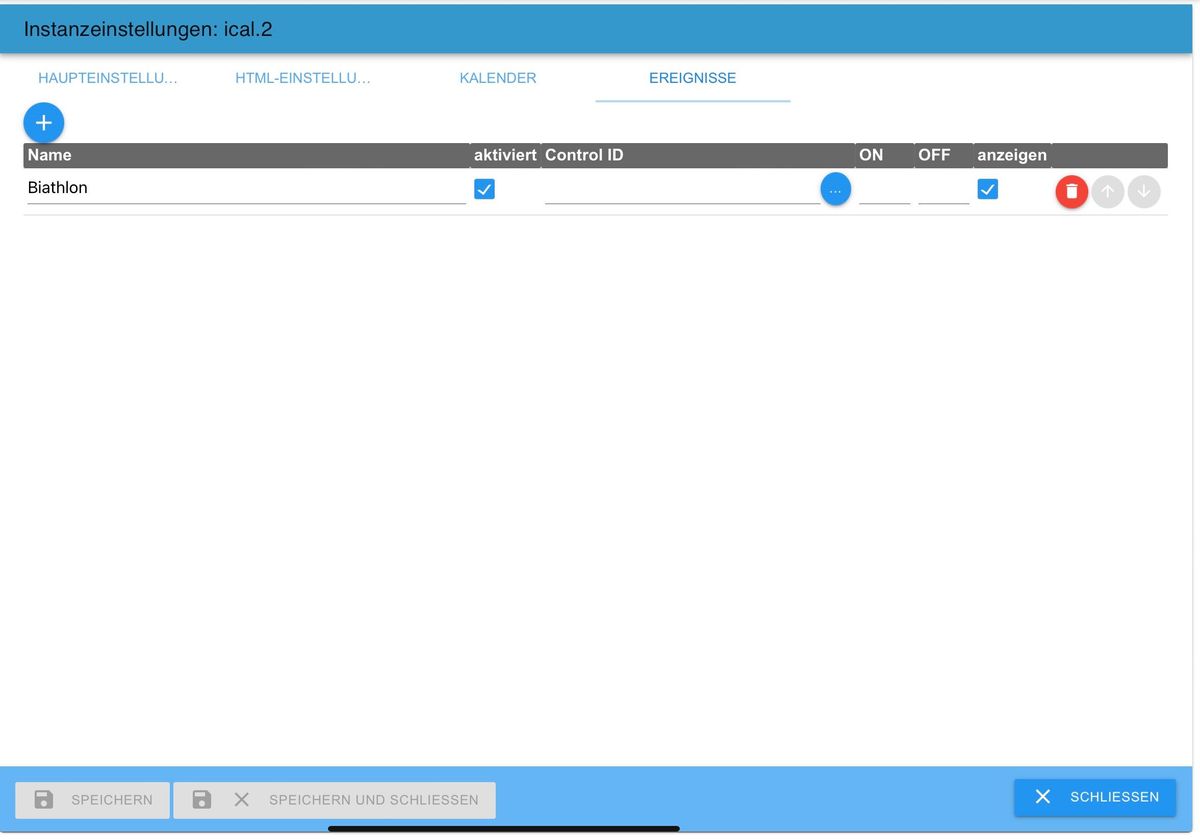

      ich würde gerne meinen ical Biathlon Kalender auslesen und wenn heute ein Event stattfindet, dann mir eine Telegramm Nachricht mit dem Inhalt der Notiz versenden.
      Hat da jemand ein Blockly Beispiel für mich?

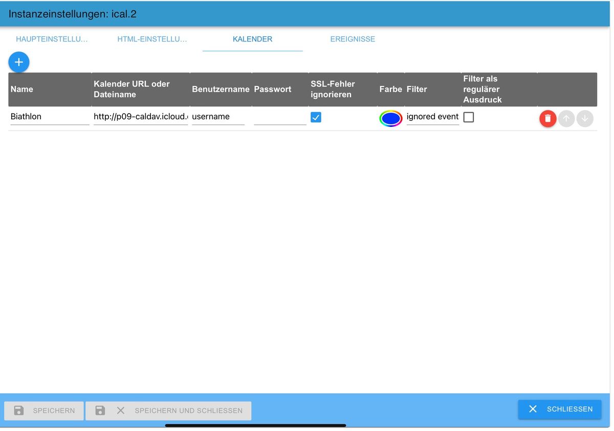

          @homoran Sorry, hatte mich wohl missverständlich ausgedrückt.
          Mir ging es bei meine Frage darum, wie ich grundsätzlich mit Blockly auf den Kalender zugreife und feststelle ob es heute einen Termin (oder auch mehrere) gibt.
          Wenn ja, wie ich dann aus jedem Termin die Notiz erhalte (welche ich dann via Telegram in einer Nachricht verschicke).
          45ED4651-DD0E-448C-A80C-38F40222DBFE.jpeg 7A2A8699-0222-47FB-AC2F-85D85FA7D8A5.jpeg 14A20F1F-90A5-4317-972E-3FEA4DFD6941.jpeg CC37E3DD-4144-4F3B-A44E-94787A6FDFDD.jpeg

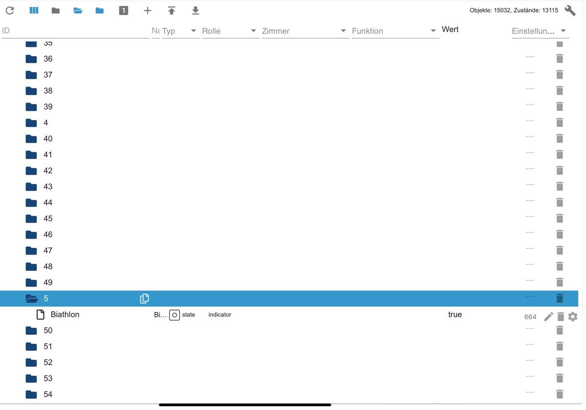

                  @soc sagte in Blockly - ical Termin (heute) - Biathlon:
                  Hier mal wie der iCal das auflöst:

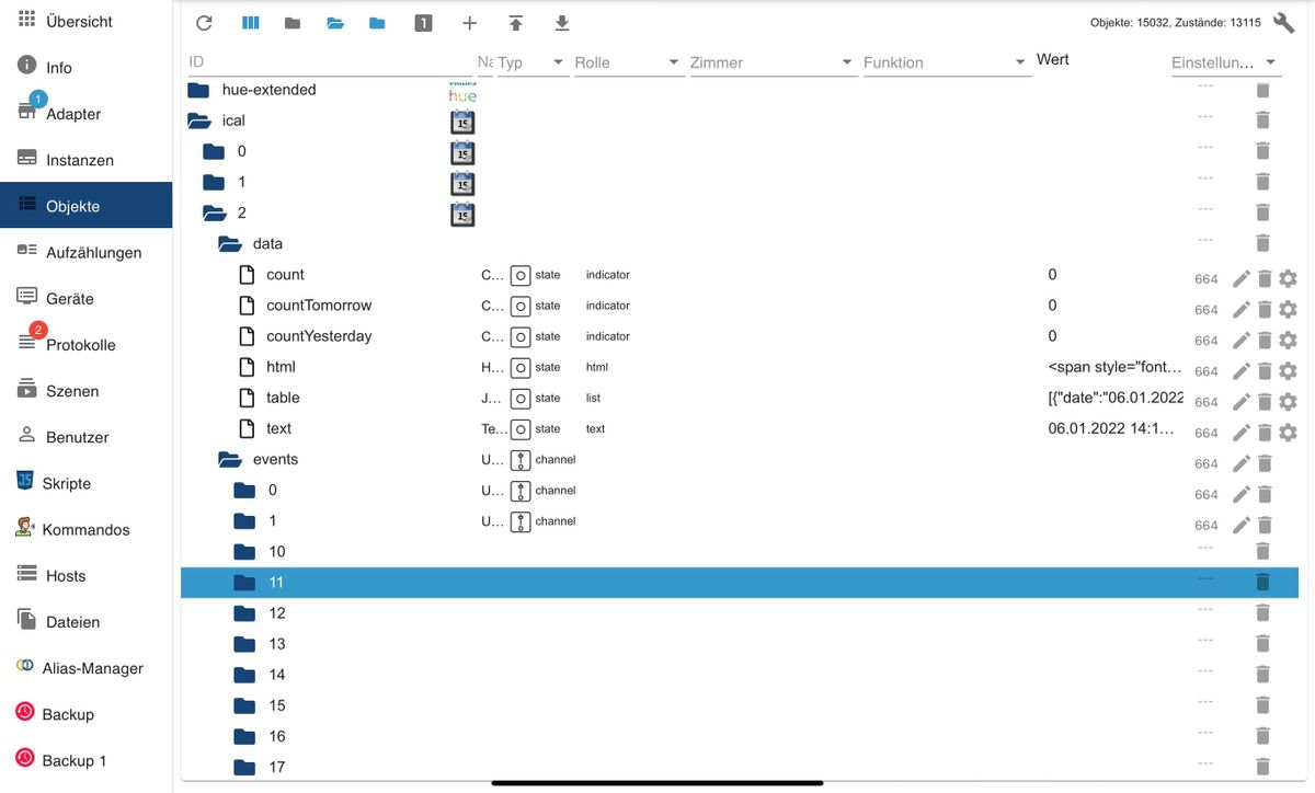

                  ist da etwas in den Ordnern drin?
                    Soc @Homoran last edited by
                    @homoran Ja, im Ordner des 5. Tag steht folgender Eintrag:
                      Homoran Global Moderator Administrators @Soc last edited by
                      Aaah du hast oben editiert und die Screenshots eingestellt!
                      Da ist es der 15.1, also müsste in 14 auch etwas drin stehen
                      Diese Termine müssten jetzt bei count (today/tomorrow) irgendwann hocchzählen.
                      Also statt 0 eine 1 bei einem Event.
                      Je nachdem ob du erst am Tag, oder am Tag vorher eine Meldung bekommen willst musst du auf den entsprechenden Datenpunkt triggern

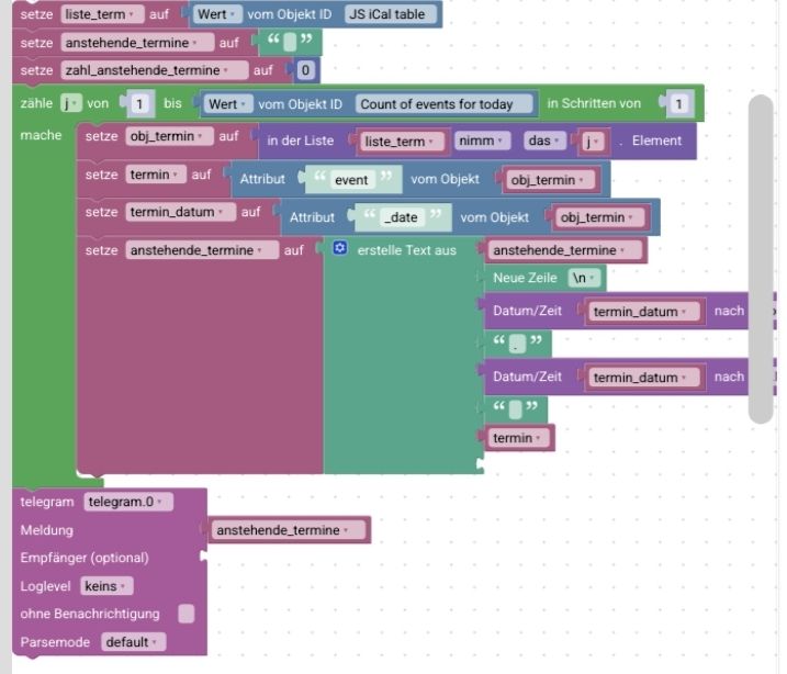

                          David G. @Soc last edited by
                          @soc
                          Ich lasse mir wöchentlich deose telegram senden.
                          Den Part mit den Terminen könntest du eigentlich kopieren und anpassen.
                          Skript kommt gleich.

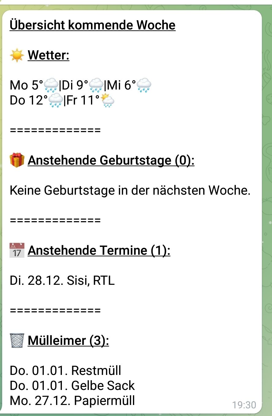

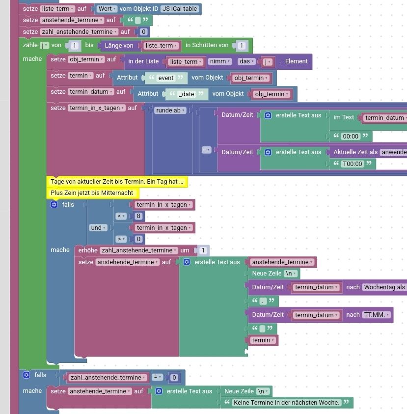

                              Hier ein Screen von dem Bereich in meinem Blockly.
                              Meine Zeitrechnung ist was umständlich. Bekomme die Nachricht jeden Sonntag Abend. Habe ich gemacht, damit keine Termine vom Sonntag bei sind und alle Termine bis den Sonntag drauf abends inbegriffen sind. Wenn man nur die Termine von "heute" haben will geht es was einfacher. Da stellt der Adapter ja schon bereit wie viele da sind. Dann kann einfach diese Zahl Termine aus der Liste nehmen.
                              Bin grad nur am Smartphone. Da stürzt irgendwie der Browser ab, wenn ich einen Export machen möchte.
                              Falls meine Variante zusagt sag bescheid. Dann besorge ich mir einen Rechner (grad nicht griffbereit).

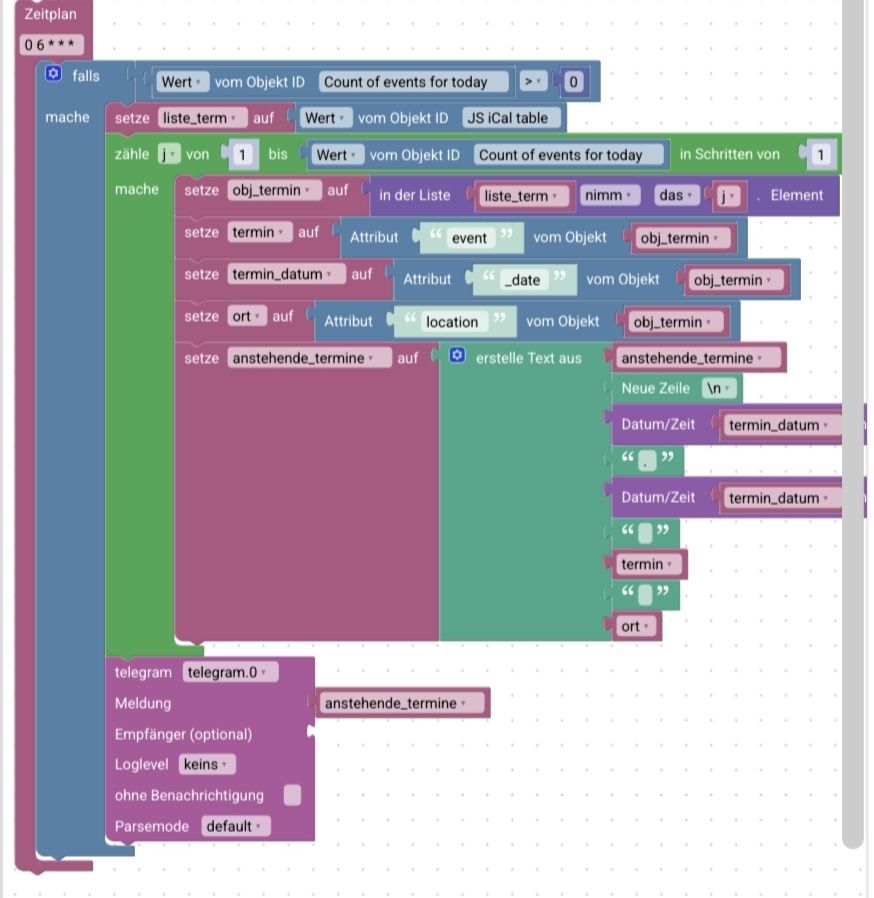

                                Soc @David G. last edited by
                                @david-g Sieht super aus. Ich möchte eine Nachricht (Morgens um 6:00) wenn HEUTE Termin(e) anstehen.
                                Der Inhalt sollte dann
                                • Text aus Kalendereintrag
                                • Ort
                                • Uhrzeit
                                  sein.
                                • David G.
                                  David G. @Soc last edited by David G.
                                  @soc
                                  So kann ich es dir anbieten.
                                  Fehlt nur der Trigger.
                                  Ort hab ich auch nicht drinnen. Verwende ich in meinen Terminen nie.
                                  Keine Ahnung, ob ical die auch einliest.
                                  (Nicht ganz auf dich angepasst, am Smartphone ist blockly was friemelig).

                                  Listet alle heutigen Termine auf wie oben in meinem Screenshot.
                                  Den Wochentag kannst du in deinem Fall ja einfach rausnehmen. Der ist ja logisch.
                                  EDIT:
                                  Ggf noch eine Abfrage rein machen, ob count of Events today größer als 0 ist.
                                  EDIT 2:
                                  Den Ort bekommt man über "location", bekommst du das selber eingebaut? Genau so machen wie bei termin und termin_datum
                                  EDIT 3:
                                  Ort ist bei. Prüfung ob es einen Termin gibt ist drinnen und auch der Ort.
                                  Der Wochentag auch noch. Im Text erstellen Block kannst du ja alles schieben wie du es magst (die ersten beiden Blöcke im Text erstellen Block müssen stehen bleiben)
                                  Ich Arbeite mit der Instanz 1. Vermutlich musst du die Datenpunkte neu Verknüpfen für Instanz 0.

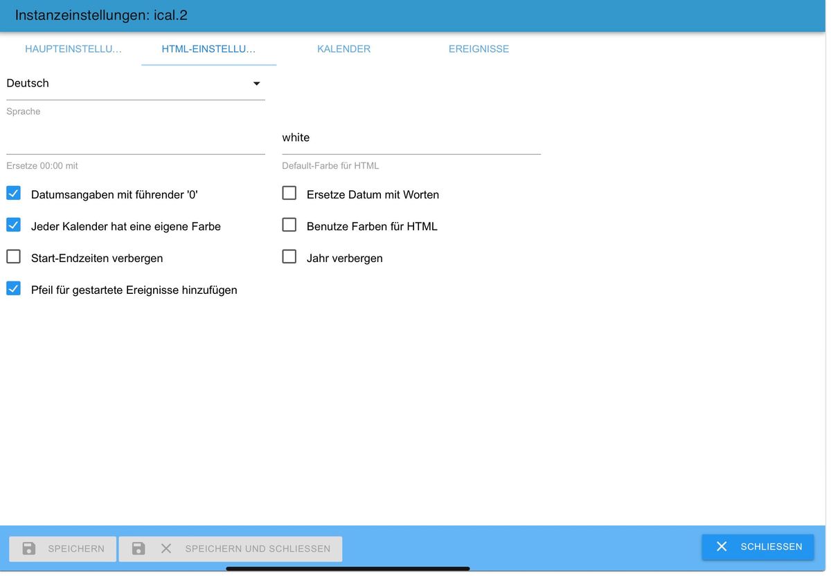

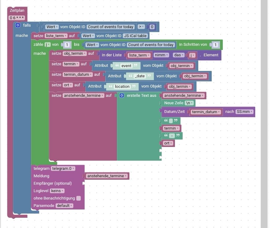

                                  Die Uhrzeit bekomme ich irgendwie nicht hin. Angeblich ist jeder Termin um 23 Uhr. Kannst ja mal bei dir im Datenpunkt schauen ob die Zeiten stimmen.
                                  EDIT 4:
                                  Hatte keine Uhrzeit da ich das im Adapter abgestellt hatte.
                                  Bekommt man über _date.

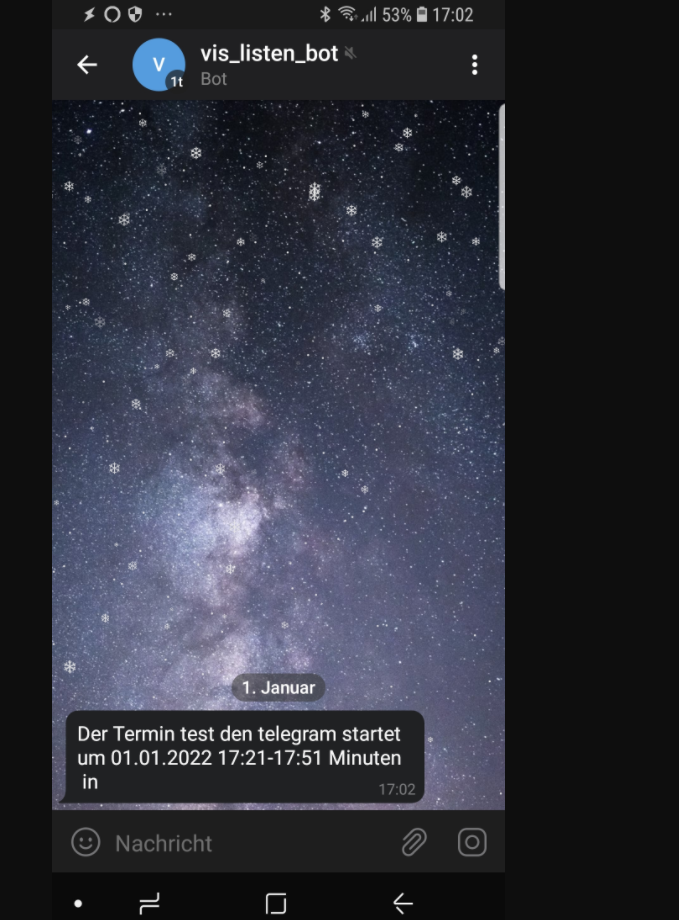

                                    ich hab ein js welches xxx-minuten (einstellbar) vor dem termin - wenn ein suchwort - an telegram sendet
                                    location, zeit, datum, event
                                    //gibt ical termine - 30 min - vorher in telegram aus
                                    //@liv-insky 1.1..2022
                                    // Forum: https://forum.iobroker.net/topic/50894/blockly-ical-termin-heute-biathlon
                                    const dpTSJsonIcal1="ical.0.data.table"
                                    const dpAlexa='alexa2.0.Echo-Devices.G0916D10016202R7.Commands.speak'  //  not in use
                                    const anfangsZeitAnsage='09:00'   //  not in use
                                    const endZeitAnsage='23:00'       //  not in use
                                    const zeitMinutenAlarm=2700000;            //45 minuten
                                    const suchWort="test";
                                    const telegramInstanz="1";
                                    let replayArr=[]
                                    let marker;
                                    schedule(' * * * * *',  function () {
                                    let myData=getState(dpTSJsonIcal1).val;
                                    let nowTime=new Date().getTime()
                                    for (let i=0;i<myData.length;i++) {             // hier eigene schleife definieren
                                    let  dateTime=new Date(myData[i]._date).getTime()
                                    marker=999;
                                    if(Number(dateTime)-Number(nowTime)<zeitMinutenAlarm && Number(dateTime)-Number(nowTime) >= 0 && myData[i].event.includes(suchWort) ) {  //log(myData[i].event+"-- "+Math.floor((Number(dateTime)-Number(nowTime))/1000/60 %60))
                                                                   for (let werto=0;werto<replayArr.length;werto++) { if(replayArr[werto].event == myData[i].event) {marker=werto} }
                                                                          if (marker==999){ /*rede(myData[i].event,i);*/ telegramme(myData[i].event,i,myData[i].location,myData[i].date,telegramInstanz) //setState(dpAlexa,myData[i].event) ;
                                                                                            replayArr.push({ "event":myData[i].event, "remind":myData[i]._date })
                                    } else{let marker2=999
                                          for (let wertoo=0;wertoo<replayArr.length;wertoo++) { if(replayArr[wertoo].event == myData[i].event &&  replayArr[wertoo].remind ==myData[i]._date) {marker2=wertoo; /*log(" löschen Arr "+marker2)*/}
                                                                                                  if (marker2<999){ replayArr.splice(marker2,1);  marker2=999  } }
                                    //log(JSON.stringify(replayArr))
                                    async function rede(vari,faktor){ if (compareTime(anfangsZeitAnsage, null, ">", null) && compareTime(endZeitAnsage, null, "<", null)) {
                                                                       let helper=Math.floor((zeitMinutenAlarm)/1000/60 %60).toString()
                                                                    await wait(faktor*6000);setState(dpAlexa,"Der Termin "+vari+" startet in "+helper+" Minuten")}}
                                    async function telegramme(vari,faktor,location,myDate,telegramInstanz){ if (true) {
                                                                    await wait(faktor*100); sendTo('telegram.'+telegramInstanz, {
                                                                                                                  text: ("Der Termin "+vari+" startet um "+myDate+" Minuten \n in "+location),
                                                                                                                  type: 'text'

                                      Jetzt ist alles drinnen.
                                      So sieht es in telegram aus:
                                      Reihenfolge kannst du ja beliebig tauschen.
                                      Nur wie oben schonmal geschrieben, die ersten beiden Blöcke bei erstelle Text aus müssen so bleiben
                                      Das Blockly:
                                        @david-g Super David.
                                        Einen herzlichen Dank und hoffentlich hat Deine Frau davon nix mitbekommen... 😉
                                        • David G.
                                          @soc
                                          Gerne,
                                          hat gepasst.
                                          Am Smartphone kann man da ja zwischendurch immer mal wieder was machen.
                                          Kannst ha ein [gelöst] vor deinen Titel vom Beitrag setzen
                                          Noch was zum Blockly.
                                          Falls du keinen Ort eingegeben hast, steht da trotzdem immer das "-" am Ende der Zeile bei dieser Variabte.
                                          Könnte man aber auch noch wegbekommen mit einer Abfrage.
                                          • David G.
                                            Lasse das Blockly bei mir auch mal laufen.
                                            Mich hat das "-" was gestört.
                                            Hier habe ich es jetzt entfernt, falls lan Ort eingegeben ist.
                                            <block xmlns="https://developers.google.com/blockly/xml" type="controls_if" id="SG1#fy:/LT+_LtWOw9:=" x="39.319948733669946" y="2932.8166729250734">
                                                <block type="logic_compare" id="~K9qxlSw$|iqluYn$=E[">
                                                  <field name="OP">GT</field>
                                                    <block type="get_value" id="A#AM49+2rPo@~*`kpOQQ">
                                                      <field name="OID">ical.1.data.count</field>
                                                    <block type="math_number" id="DE1qH{lXTOIL_qY{RJs#">
                                                      <field name="NUM">0</field>
                                                <block type="variables_set" id="`%F3I5HDMm{W_0J_o3Y)">
                                                  <field name="VAR" id="Nin}JW*y1Vp_$;},D.7Z">liste_term</field>
                                                    <block type="get_value" id="mw}m)@^s7YhZ#N9.YJGR">
                                                      <field name="OID">ical.1.data.table</field>
                                                    <block type="controls_for" id="##,smlQZuUU$Hp)Deinv">
                                                      <field name="VAR" id="1]Y7`n@:hU1lh4_N4rup">j</field>
                                                      <value name="FROM">
                                                        <shadow type="math_number" id="A*J}_Qh+*662ncK7Jlh@">
                                                          <field name="NUM">1</field>
                                                      <value name="TO">
                                                        <shadow type="math_number" id="2+Y:blScaLJrd?cNIno]">
                                                          <field name="NUM">10</field>
                                                        <block type="get_value" id="ZVp^WlNoFoFa)X$]=GVR">
                                                      <value name="BY">
                                                        <shadow type="math_number" id="cf2:f+!=u[45[`5A^oR)">
                                                      <statement name="DO">
                                                        <block type="variables_set" id="d3!_@rJ(=rJBet8eg*aw">
                                                          <field name="VAR" id="mOjNB}.j)RR3:k$kM.L7">obj_termin</field>
                                                            <block type="lists_getIndex" id="9T);!$t,Au-eE3B~1Gv;">
                                                                <block type="variables_get" id="KK36xP*]R#Wbj5[ySvU{">
                                                              <value name="AT">
                                                                <block type="variables_get" id="[9^LOR%D~X1zA:VdfwBl">
                                                            <block type="variables_set" id="9XU7hW*5T;uB$d$6ObCI">
                                                              <field name="VAR" id="%9%0UV]g*=a-{TDxkJ2t">termin</field>
                                                                <block type="get_attr" id="E0Mq^IGJM,XR/(-,}CrK">
                                                                  <value name="PATH">
                                                                    <shadow type="text" id="[(Cf+VL;Ft7YO0(FBwSv">
                                                                      <field name="TEXT">event</field>
                                                                  <value name="OBJECT">
                                                                    <block type="variables_get" id="b_LG$ZW%TE8si5J(b:Mp">
                                                                <block type="variables_set" id="L-4nSiPs7tQK){NhuP}A">
                                                                  <field name="VAR" id="HIJ%UiQd%]r!t2:`_t9{">termin_datum</field>
                                                                    <block type="get_attr" id="zSyV5QdK]%VDm{0U--z[">
                                                                      <value name="PATH">
                                                                        <shadow type="text" id="kqX{$-vh9,M%3YP5wYpE">
                                                                          <field name="TEXT">_date</field>
                                                                        <block type="variables_get" id="5h-v#4$+b6F~R#^F6q~?">
                                                                    <block type="variables_set" id="jaM:)-h[SvzaVr$,1{ab">
                                                                      <field name="VAR" id="wPep`OX`O^fEpJ%f1ug~">ort</field>
                                                                        <block type="get_attr" id="S@.?MCm42pqS,F.7ACRS">
                                                                          <value name="PATH">
                                                                            <shadow type="text" id="o#}lQtc57|^_4;Y_v?ZL">
                                                                              <field name="TEXT">location</field>
                                                                            <block type="variables_get" id="}=.Og}t-hG5EBFM#cyo#">
                                                                        <block type="controls_if" id="];.6ad~@C_k*YA=JZ5i9">
                                                                            <block type="logic_compare" id="W3Thh$n.r^`gcD#+i8rp">
                                                                              <field name="OP">NEQ</field>
                                                                                <block type="variables_get" id="#kvnaF6A0U`v9#.5WCE5">
                                                                                <block type="text" id="{=:*8e0i=^KG;@j4``p+">
                                                                                  <field name="TEXT"></field>
                                                                            <block type="variables_set" id="ik!KO.`x;blY`Ov]_k6E">
                                                                              <field name="VAR" id=";b3g/W*e;GFH|}7)uzqt">text_ort</field>
                                                                                <block type="text_join" id="SO{-r$OY3{_Q63o]:XHk">
                                                                                  <value name="ADD0">
                                                                                    <block type="text" id="V$=2#]/uVg5v=;6;2U`i">
                                                                                      <field name="TEXT"> - </field>
                                                                                  <value name="ADD1">
                                                                                    <block type="variables_get" id="aHEBYTk3^_wUHV(%(tdG">
                                                                            <block type="variables_set" id="Xw~K{!s8GsBtx5@tIcn5">
                                                                              <field name="VAR" id="b)m])isudJ]Z:`l}GrRL">anstehende_termine</field>
                                                                                <block type="text_join" id="^JUvnmon_{lP[DJIaZ+l">
                                                                                  <mutation items="9"></mutation>
                                                                                  <value name="ADD0">
                                                                                    <block type="variables_get" id="8?NV/z=,lX$)}a)_`g4F">
                                                                                  <value name="ADD1">
                                                                                    <block type="text_newline" id="7R{vwZ4.$e7S-Pdi^@*)">
                                                                                      <field name="Type">\n</field>
                                                                                  <value name="ADD2">
                                                                                    <block type="convert_from_date" id="`0LFOX!yru]-[dfKDn}G">
                                                                                      <field name="OPTION">hh:mm</field>
                                                                                        <block type="variables_get" id="lUF[SJ-mp}FL]KEGtHLL">
                                                                                  <value name="ADD3">
                                                                                    <block type="text" id="GN9N$whLIIW,lY5P7Zo+">
                                                                                      <field name="TEXT"> </field>
                                                                                  <value name="ADD4">
                                                                                    <block type="variables_get" id="iXe#+!7?SY/S9X]:9Cht">
                                                                                  <value name="ADD5">
                                                                                    <block type="variables_get" id="dLJn1$?9Zb38^?_[j_5-">
                                                        <block type="telegram" id="%R4ujjx,8M^2tV9xvj`^">
                                                          <field name="INSTANCE">.0</field>
                                                          <field name="LOG"></field>
                                                          <value name="MESSAGE">
                                                            <shadow type="text" id="|Y0fQkiSY@@x6f:|czT0">
                                                            <block type="variables_get" id=":NHFv)_bDjl2xvAC5Te~">
                                            900
                                            25
                                            2035
