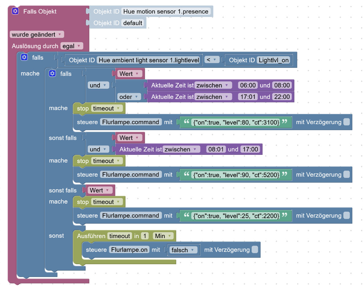

      ich bin ziemlich neu dabei und schon sehr begeistert vom ioBroker. Jetzt geht es ans Eingemachte. Ich habe keine weiteren Programmierkenntnisse und das was ich bisher kann hab ich aus Videos, Blogs usw. also wäre ich dankbar wenn ihr Verbesserungsvorschläge habt mir die auch im Urschleim zu erklären. Lange Rede kurzer Unsinn, nun zu dem was ich eigentlich möchte.
      Unser Flur ist für einen Bewegungsmelder zu lang, also benötige ich zwei. Bevor ich auf Raspi und ioBroker umgestiegen bin hab ich nur Hue benutzt (ich bin also in der SmartHome-Sache generell noch so neu...). Folgendes ich möchte unseren Flur über 2BWM "überwachen" und das ganze abhängig vom Licht machen, dazu habe ich 3 Szenen zu 4 Tageszeiten (einfach Licht ein und aus war ja gestern).
      Ich habe auch schonmal ein Skript geschrieben. Da mein zweiter BWM noch nicht da ist, konnte ich es aber noch nicht testen. Deswegen die Frage an die alten Hasen unter euch, ob es so in Ordnung ist oder ob es noch Verbesserungspotenzial gibt. Ich bin mir nicht sicher ob meine "Wert-Trigger" (heißt das so!?) in der Form funktionieren und ob ich es mir mit der Abfrage ob genug Licht da ist nicht zu einfach gemacht habe...
      Und wenn ich schonmal hier bin noch zwei Verständnisfragen was sagen mir die Datenpunkte "tholddark" und "tholdoffset"?

        Cinimod Most Active @Mariatschi0815 last edited by
        @mariatschi0815
        Du musst "wert von ID < wert von ID" nehmen. Nicht nur die "ID". Den "stop timeout" könntest du einfach einmalig einsetzen zwischen der ersten und zweiten falls abfrage.

          @mariatschi0815 sagte: ob meine "Wert-Trigger" (heißt das so!?) in der Form funktionieren
          Wenn man zwei Trigger-Datenpunkte hat, kann man Wert so nicht verwenden.
          @mariatschi0815 sagte in Starthilfe 2BWM:
          Man muss die Werte der Datenpunkte vergleichen, nicht die Objekt-IDs.

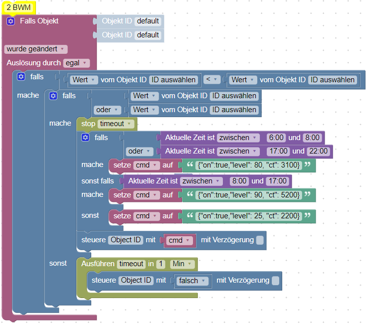

          Vorschlag:

            Ah okay, bei meiner Variante hätte ich die boolean verglichen, bin ich da richtig? Also bspw. true < false... was ja Blödsinn wäre.

              paul53 @Mariatschi0815 last edited by
              @mariatschi0815 sagte: bei meiner Variante hätte ich die boolean verglichen, bin ich da richtig?
              Nein, die konstanten ID-Strings.

                Eine Frage noch, wozu das "steuere Object ID mit command"? Das erschließt sich mir jetzt nicht so.
                Edit: Woher ist das "setze cmd"? Ist das eine Variable?
                  paul53 @Mariatschi0815 last edited by paul53
                  @mariatschi0815 sagte: wozu das "steuere Object ID mit command"?
                  Du hattest dreimal "steuere" verwendet. Da "steuere" eine sehr komplexe Funktion ist, werden unnütz Ressourcen verbraucht, wenn diese Funktion mehr als einmal ein einer Callback-Funktion aufgerufen wird. Die Verwendung der Variablen cmd schont Ressourcen.
                    Mariatschi0815 @paul53 last edited by
                    @paul53 Jetzt ist der Groschen endlich gefallen. Danke nochmal!
