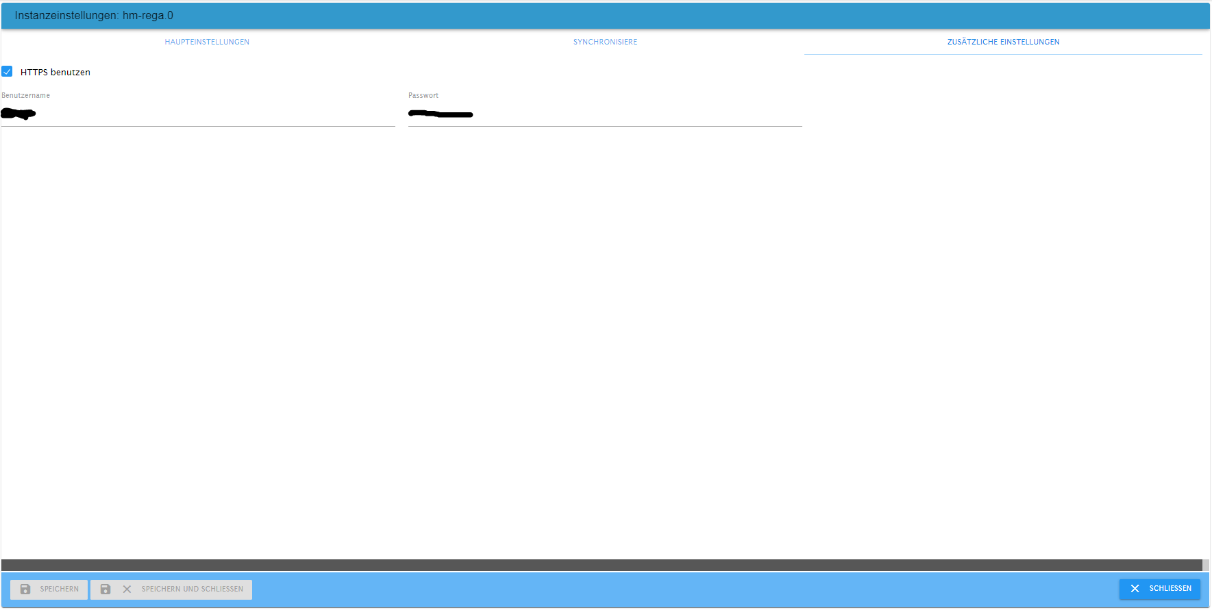

      Der hm-Rega Adapter springt immer wieder von grün auf gelb und es werden keine Aktoren im Objekte Baum dargestellt.

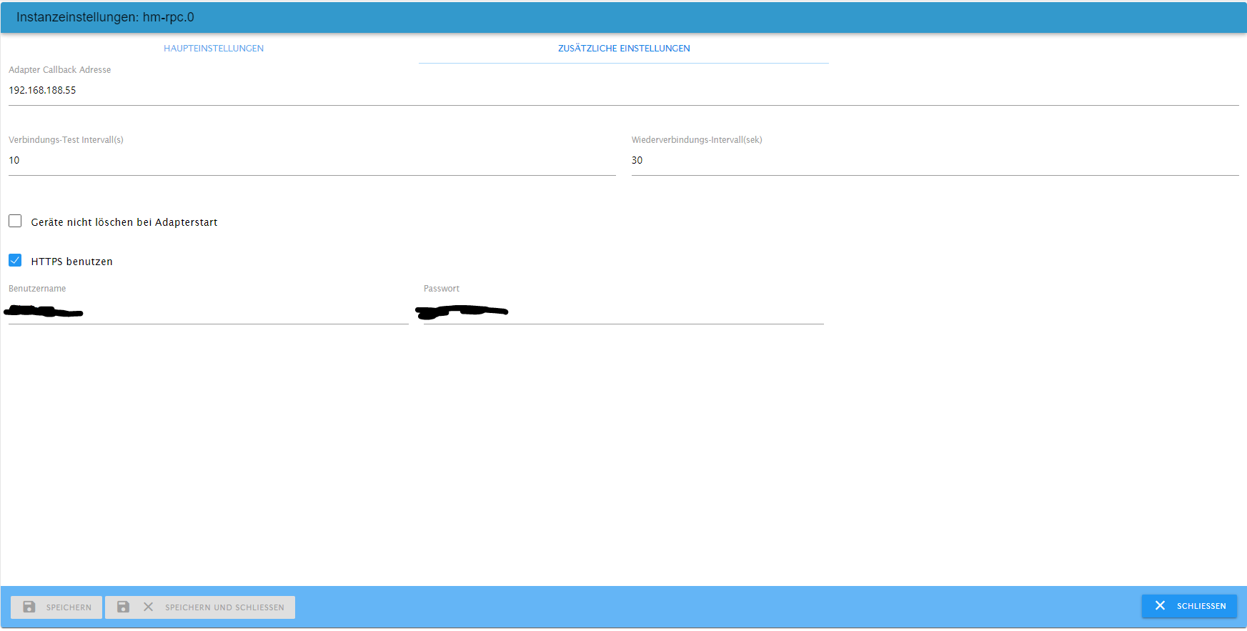

      Nachfolgend dazu mal ein paar Bilder:
      IoBroker-Einstellungen:
      --> Es werden keine Geräte-Objekte aufgelistet!

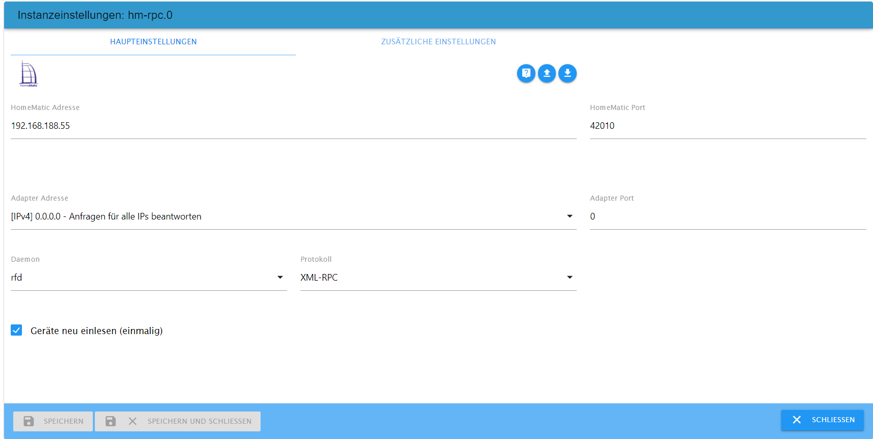

        paul53 @Makiese last edited by paul53
        @makiese
        ioBroker im Docker-Container? Dann stelle die Callback-Adresse auf die IP-Adresse des Docker-Hosts und die Adapter-Adresse auf die ioBroker-IP-Adresse.
        Der rfd läuft auf Port 42001 (https).

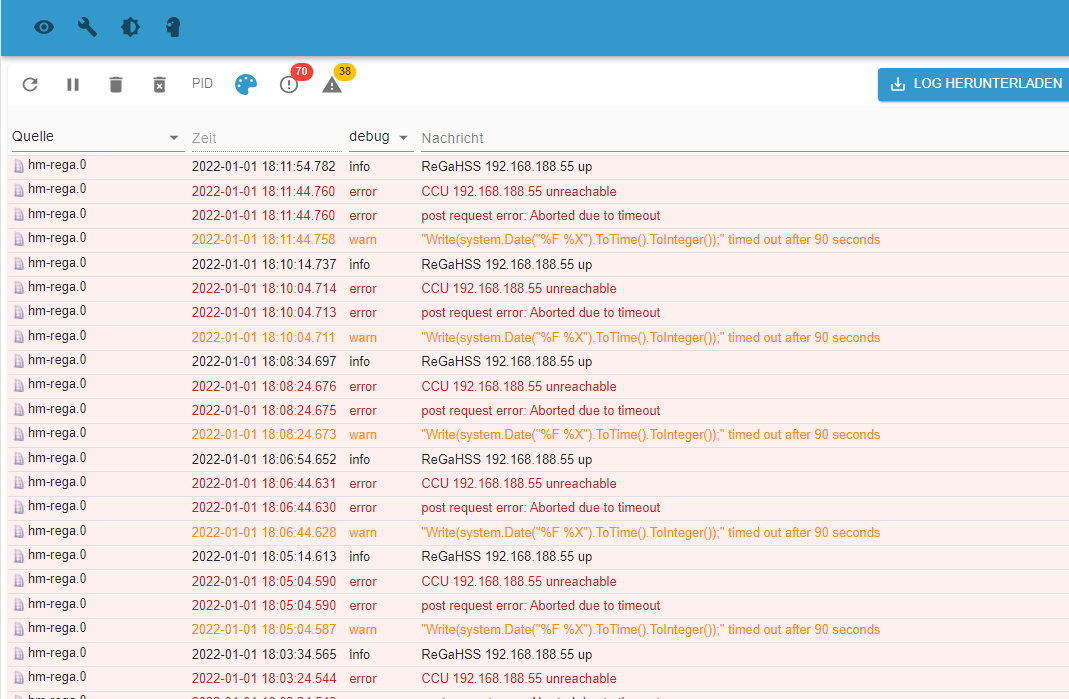

          Makiese @paul53 last edited by
          Danke, das waren definitiv schon einmal die entscheidenden Hinweise. Aber.....

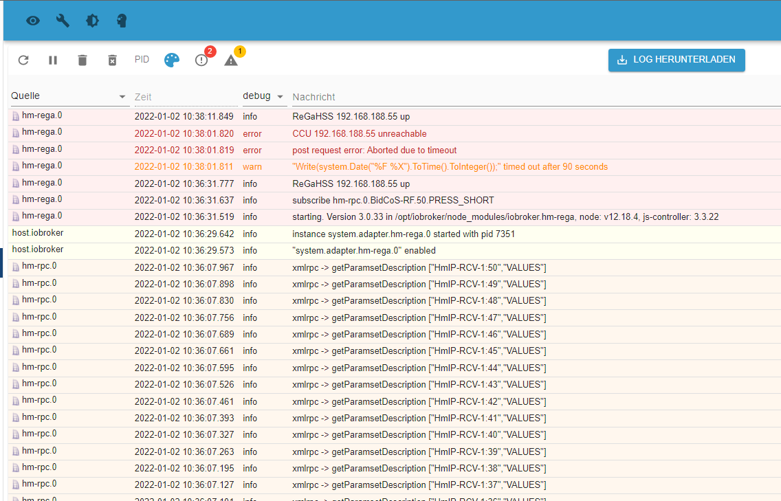

          Ich bekomme jetzt folgende Log Ausschrift und der Rega-Adapter springt immer noch kurz auf gelb:

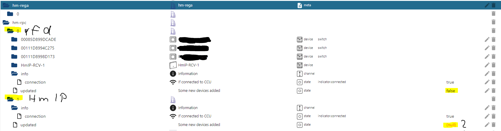

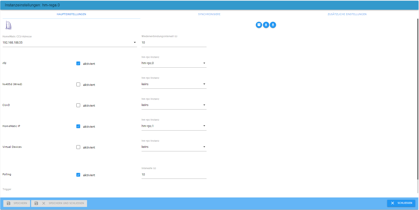

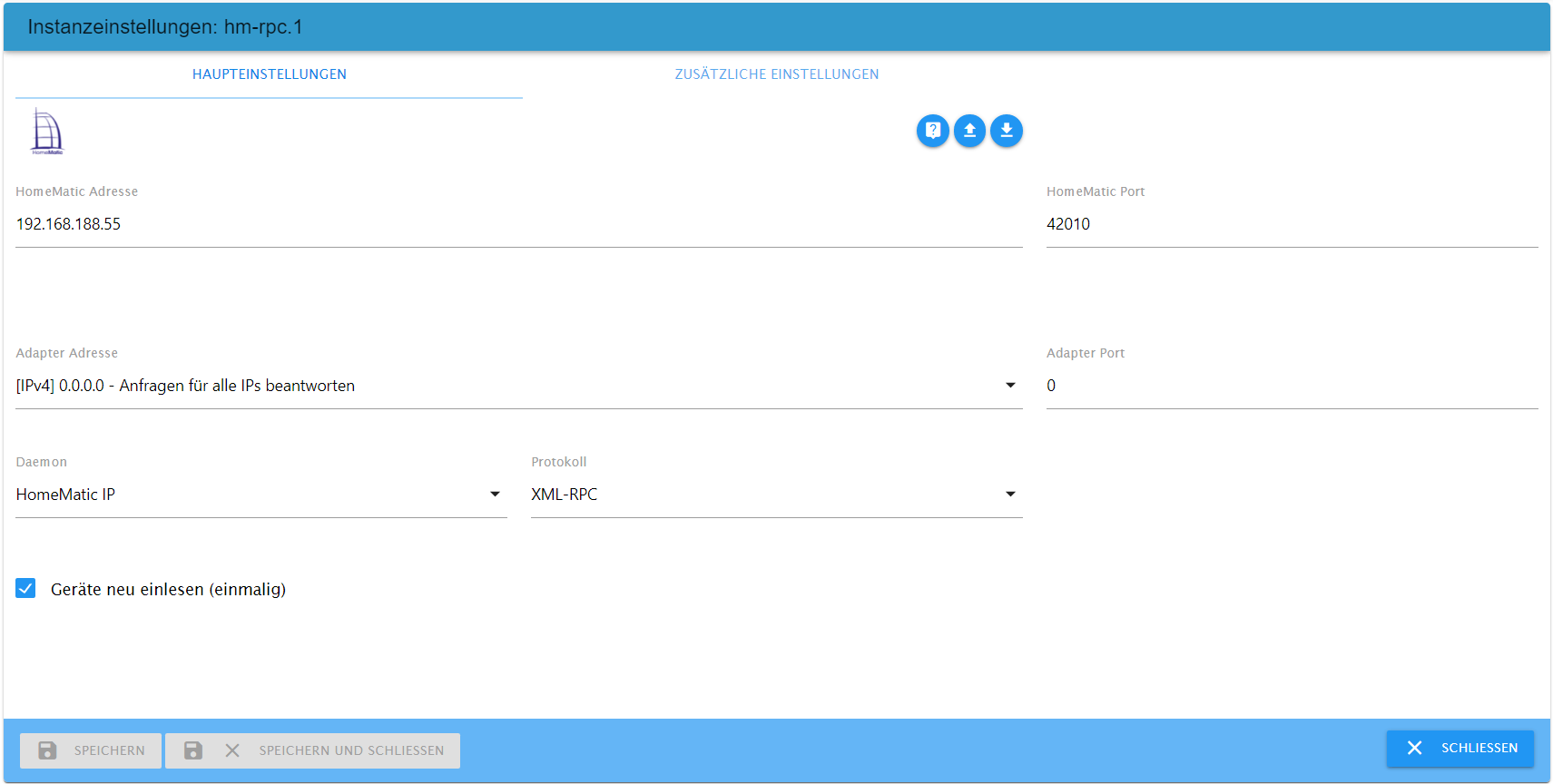

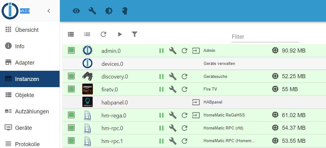

          Was ich jedoch nicht so richtig verstehe ist, braucht man die Instance hm-rpc.1 mit dem Demon: Homeatic IP überhaupt? Ich habe jetzt nur eine Instanz hm-rpc.0 mit dem Demon: rfd aktiv geschaltet.
          Die Geräte werden im Objektbaum nun angezeigt.
            @makiese sagte: braucht man die Instance hm-rpc.1 mit dem Demon: Homeatic IP überhaupt?
            Nur, wenn auch HmIP-Geräte vorhanden sind.

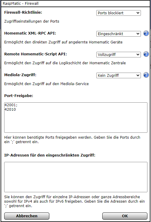

                  @gammler2003 Welche Firewall Einstellungen sollte man in der CCU bzw. in meinem Fall der RaspberryMatic setzen?
                  Ich habe nun folgende Firewall-Einstellungen vorgenommen und bekomme, so keine Fehler mehr.
                  Danke nochmals! 😊 👍
                  Aber welche Einstellungen sollte man denn genau setzten, um eine möglichst hohe Sicherheit zu gewährleisten?
                    Homoran Global Moderator Administrators @Makiese last edited by
                    @makiese sagte in hm-rega Verbindungsproblem:
                    und der wird mir in dem Objektbaum angezeigt, wenn ich nur den Demon: rfd aktiv habe.
                    aber nicht mit allen Datenpunkten
                      Makiese @Homoran last edited by Makiese
                      @homoran said in hm-rega Verbindungsproblem:
                      Na, ja doch. Der rfd Daemon beinhaltet zumindest die Aktoren (in meinem Fall sind es jetzt mal 3 Taster), welche auch soweit funktionieren.
                      Der Homematic IP Daemon hat gar keine Objekte.
                      Aus diesem Grund habe ich nur noch den rfd - Deamon (hm-rpc.0) aktiv geschaltet.
                        erstens ist ein Taster kein Aktor, zweitens stimmt dann etwas nicht und deine Installation läuft nicht sauber.
                        keine gute Idee
                          keine gute Idee
                          OK, ich sehe auch gerade, dass für den Homematic IP Daeamon auch noch der Port: 42002 aufgemacht werden muss. Evtl. liegt da der Hase im Pfeffer.
                            wahrscheinlich

                              gammler2003 @Makiese last edited by
                              @makiese
                              Hi, bin hier leider kein Experte. Ports habe ich bei meiner CCU3 nicht freigegeben.
                              Den Vollzugriff würde ich auch einschränken und lieber die IP-Adressen bzw. Netzwerke unten definieren, die Zugriff haben sollen.
                                Homoran Global Moderator Administrators @gammler2003 last edited by
                                @gammler2003 sagte in hm-rega Verbindungsproblem:
                                musst du aber
                                zumindest in Verbindung
                                mit den freigegebenen IPs
                                Also Ports blockiert, Zugriff eingeschränkt
                                und unten die notwendigen Ports und IPs freigeben
                                Oder kannst du etwa Ports komplett blockieren und nur die IPs freigeben und es klappt dann??
