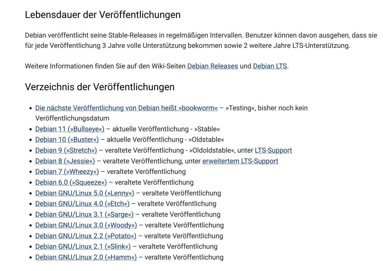

      @atari sagte in tr-064 Datum- Zeitformat auf DE ändern?:
      wer checkt das noch alles?
      Debian ist eine Variante des Betriebssystems Linux, ARMbian eine Anpassung davon auf Einplatinenrechner mit eirer ARM CPU, Ubuntu eine weitere Variante
      Die Versionsnummern von Debian und Ubuntu haben Codenamen, Debian 10: Buster, Debian 11: Bullseye.
      Focal ist eine Version von Ubuntu.

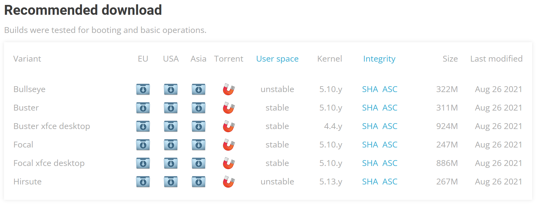

        ATARI @Homoran last edited by
        @homoran deswegen, bei Armbian.org ist Bullseye noch unstable

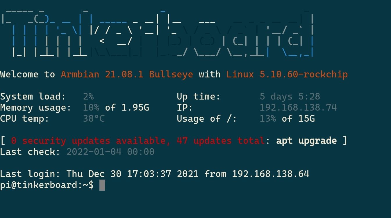

              Homoran Global Moderator Administrators @ATARI last edited by Homoran
              @atari Ich weiß nicht was du da machst.
              Natürlich ist alles Linux, und Debian ist die Hauptdistro, Ubuntu basiert ebenso wie Armbian darauf.
              Armbian gibt es seit längerem (seit Cubietruck, und danach für viele andere ARM SBCs) und ist für mich das am besten geeignete OS, wenn es verfügbar ist.
              Wo hast du den Screenshot mit den Versionen her? Der ist ja noch von August! Damals war Bullseye auch noch unstable.
              armbian.org kenne ich nicht, die Website ist armbian.com
              Wenn du mit Buster arbeitest, dann hoffentlich ohne Desktop.
              Erstens ist der sowieso unnötig wie ein Krppf, zweitens ist in dem Image anscheinend noch der 4er Kernel drin.
              Und wer hat herumgemault dass du doof seiest?
              EDIT:
              habe gerade mein Tinker mit piVCCU angesehen, da ist auch noch Armbian Buster drauf.
              Beim apt-upgrade kam dann
              N: Repository 'http://deb.debian.org/debian buster InRelease' changed its 'Suite' value from 'stable' to 'oldstable'
